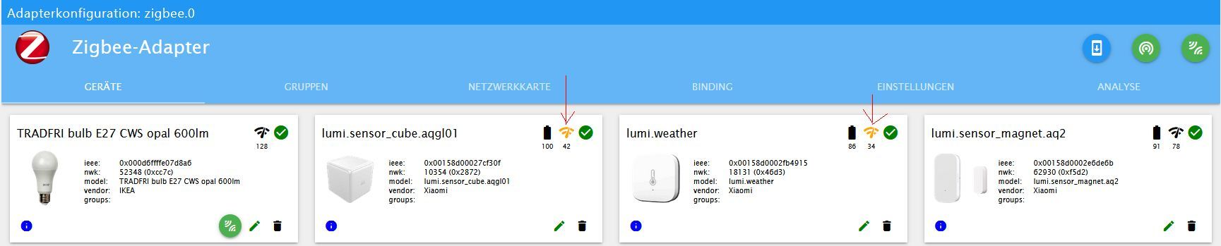

    Hallo Zusammen,
    sorry wenn ich jetzt so frage....aber bei vorherigen Zigbee Adaptern hatte man ein Pairing Button oben rechts...nun sind da zwei....und wenn man pairt dann drücke ich ja am jeweiligen Device die Pairingtaste.....wie lane drückt man die dann?
    Es kommt dann auch keien Prozentanzeige mehr....
    Könnt Ihr mich bitte aufklären wie man bei dem neuen Adapter die devices richtig verbindet?
    Danke Euch

      arteckA Offline
      arteckA Offline
      arteck
      @Kusselin scon mal mit de rmaus drüber gewesen .. da ist ein Tooltip ..
      p.s: nimm den ganz rechts
      • KusselinK Offline
        KusselinK Offline
        Kusselin
        Ja, ok, habs auch jetzt gemerkt das man weiterhin den ganz rechten nehmen muss...nur beim anlernen kommen nicht mehr die % Anzeige...da kommt dann was anderes..und wenn man beim anlernen dann das erste sieht darf man auch nicht mehr die Anlerntaste am Device drücken...alees net so einfach wenn man es nicht weiss

          • E Offline
            E Offline
            Einklaus
            schrieb am zuletzt editiert von Einklaus
            Statt den Prozentanzeigen die es vorher mal gab (Bin der Meinung war 25%, 50%, ..... ) startet er jetzt das Interview und einige Zeit später steht dann auch ein längerer Text, dass er das Gerät angelernt hat.
            Hier z.B. ein Xiaomi Aqara Wassermelder:
            Pairing time left: 40
            New device joined '0x00158d0002701fb0' model lumi.sensor_wleak.aq1
            Interview successful: {"friendly_name":"0x00158d0002701fb0","model":"SJCGQ11LM","vendor":"Xiaomi","description":"Aqara water leak sensor","supported":true}

            Kenne jetzt nicht die Geräte die du anlernen willst, aber so sieht es bei mir aus.
            Reihenfolge die ich mache............ den grünen Pairing Button beim Zigbee Adapter drücken und wenn er anfängt die Zeit zu zählen, dann den Pairing Button beim Gerät (z.B. 5 Sekunden beim Aqara).. Bei den Xiaomi Mijia Teilen muss man teilweise auch noch zwischendurch immer wieder mal den Taster "im" Gerät betätigen (sind die Geräte von Xiaomi mit einem Loch/Betätigung mit einer Nadel/Zahnstocher,...), damit er kommuniziert. Kenne das aber auch nur bei diesen Teilen.

              Ja genau das meinte ich mit dem itself...
              Jetzt noch ne verständnisfrage: wenn ich beim aquara 5 sec gedrückt habe und das itself kommt... dann nicht mehr weiter die pairing taste am aquara drücken... richtig? Oder drückst du dann noch weiter?

                Beim Aqara eigentlich nicht nötig. Einfach warten ob er sich verbindet. Falls nicht, dann eigentlich doch ;-)
                Das verbinden ist immer so eine Sache für sich finde ich.

                  noch ne Frage......was sagt der Scheibenwischer in orange??
                  Gruss
                  • E Offline
                    E Offline
                    Einklaus
                    Ist die Empfangsqualität der einzelnen Geräten auch zu finden ist. Je nach Qualität/Stärke gibt es unterschiedliche Farben. Habe auch welche die rot sind und ohne Probleme funktionieren. Sind identisch mit den Werten die man auch unter Objekte bei den einzelnen Geräten sehen kann. Nicht verrückt machen lassen wenn sie nicht schwarz sind.
