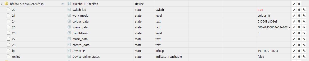

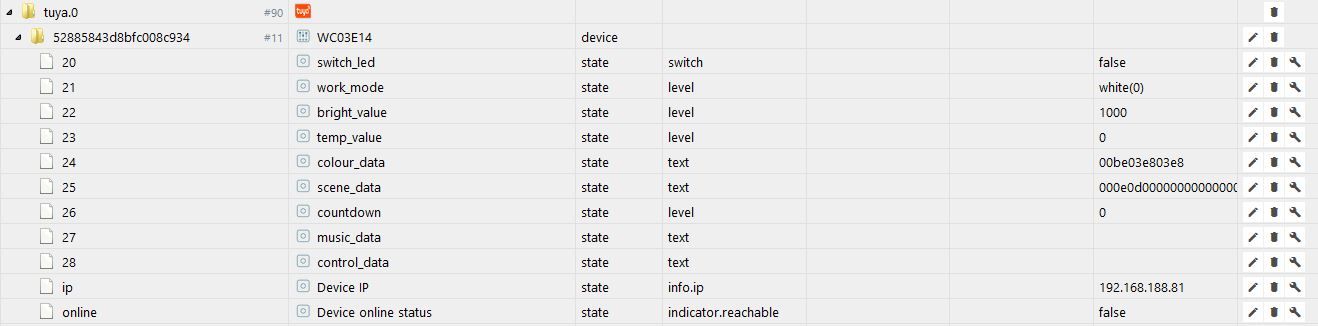

    Jetzt kamen 3 Produkte mit der Post (E14 Glühbirnen, LED-Streifen inkl. Wifi Kontroller und Steckdose welche ich in den Tuya Adapter einbinden konnte (siehe auch Bilder weiter unten von den automatisch generierten Datenpunkten).
    --> Musste auf einem Android Smartphone zwingend die APK Smart Life 3.11 installieren & benutzen um die Geräte anzulernen.
    --> Dann habe ich noch den aktuellsten Tuya Adapter in der Version 3.3.7 auf dem RaspberryPi4 installiert.

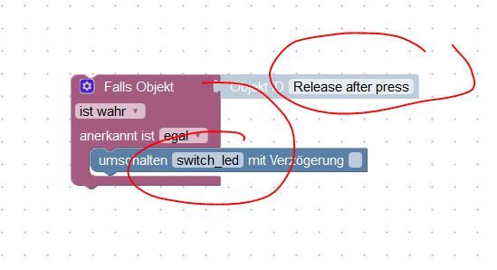

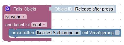

    Soweit so gut… Alle (von den 3) oben erwähnten Produkte sind jetzt im ioBroker unter Objekte ersichtlich jedoch kann ich damit leider nichts steuern oder was auch immer. --> Mit dieser „Smart Life 3.11“ App (via China Cloud welche ich nicht benötigen möchte) funktioniert das Steuern der Lampen (ein/aus, Farbenauswahl) einwandfrei. Wenn ich jedoch die Lampen mit einem Blockly Skript steuern möchte funktionieren es leider nicht.
    Ich habe das Blockly mit einer Lampe im Büro getestet um auch sicher zu sein, dass dort kein Fehler ist, dann habe ich einfach die Testlampe aus dem Büro gegen die neue Lampe ersetzt und diese wird einfach nicht angesprochen.

      Jein. Der "indicator.reachable" steht bei beiden auf false. Sie sind also nicht erreichbar, deswegen scheitert auch Blockly & Co.
      Dann müsste auch ein Ping auf die 192.168.188.81 / 83 fehlschlagen.
      Ev. läuft die APP auf dem Handy noch im Hintergrund. Schalte es mal versuchsweise aus, beende den Tuya-Adapter und starte ihn dann neu. Sind sie jetzt Online?

        Habe dann wie du gesagt hast das Handy ausgeschaltet, Tuya neu gestartet und siehe da, jetzt sind die "indicator.reachable" alle auf true gegangen. Das Blockly funktioniert jetzt auch ohne Probleme.
        Komisch ist ich dachte, dass ich vorhin schon immer alle Apps geschlossen habe bevor ich am PC weiter gemacht habe aber eben „manchmal will es einfach nicht wie man möchte“ 😊
