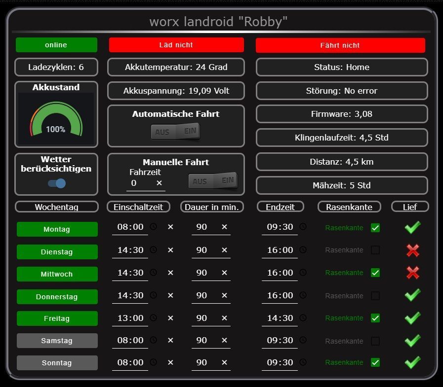

      saeft_2003
      @Fridolin01
      Wenn du willst kannst du diesen View mit blockly skript nutzen (im link sind die txt Dateien zum importieren). Da hast du alles was du willst. Bei Fragen meld dich einfach.
      https://forum.iobroker.net/topic/28026/vorstellung-meiner-vis/248

      • S saeft_2003
        @Fridolin01

        @saeft_2003 Vielen Dank für diese VIEW
        Bin dabei gerade meine eigene zu bauen und werde bestimmt deine auch mal versuchen.
        Das selbst bauen hilft um die ganzen Zusammenhänge irgendwie zu durchblicken.
        Werde dann heute nochmal etwas basteln :)
