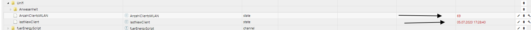

      die beiden datenpunkte mußt du anlegen und im script eintragen - dann kannst du selbst bestimmen, wo diese in deinem system liegen sollen
