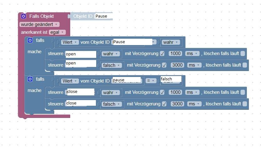

      Welches Blockly kann ich hierfür verwenden?
      Danke!

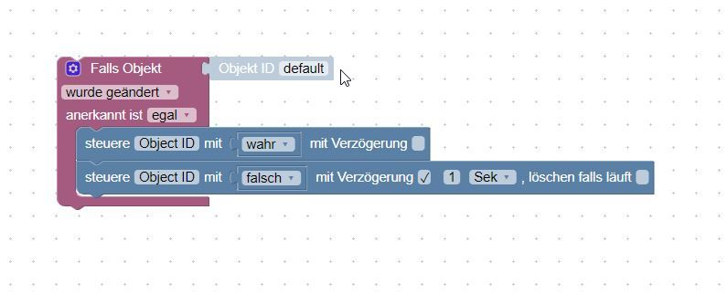

        Du könntest den Wert erst auf true setzen und sofort danach mit 1sek. Verzögerung den Wert wieder auf False setzen. Falls du diesen Punkt jedoch immer nur für 1 sek nutzen möchtest und es ein tasmota gerät ist, z.b. ein Türöffner, kannst du im gerät auch einfach pulsetime über die konsole nutzen. Dann schaltet es immer nach 1sek wieder um.

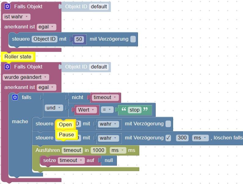

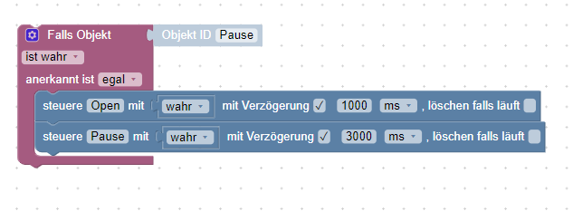

                      Ich bekomme es nur so hin aber jetzt habe ich noch eine Dauerschleife drin
                      • D
                        Dragon last edited by Dragon
                        Mit dem ersten Block machst du die Lamellen auf zu Pausenbeginn.
                        Mit dem zweiten Block machst du die Lamellen bei Pausenende wieder zu. Falls nicht gewünscht einfach den zweiten block weglassen.

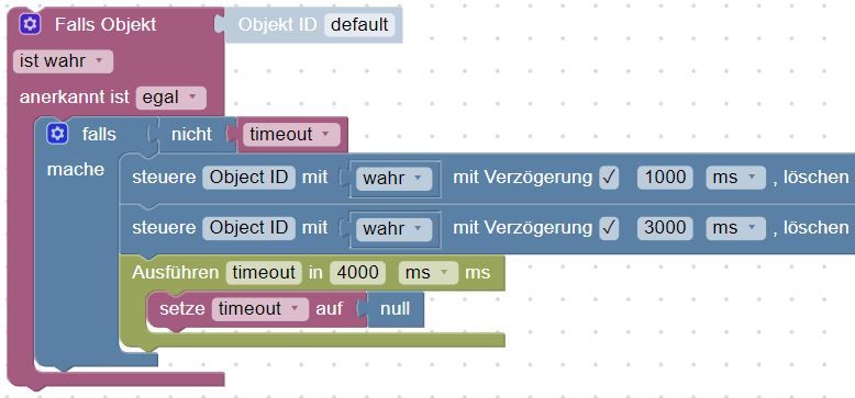

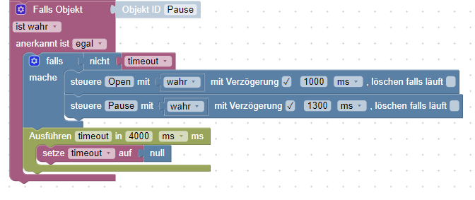

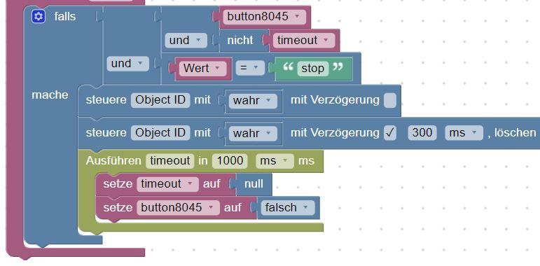

                          • paul53
                            paul53 @LaBamba last edited by
                            @LaBamba sagte:
                            Bau eine Sperre ein:

                            L 2 Replies Last reply Reply Quote 0
                            • L
                              LaBamba @paul53 last edited by
                              Danke das funktioniert!

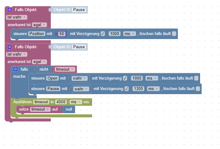

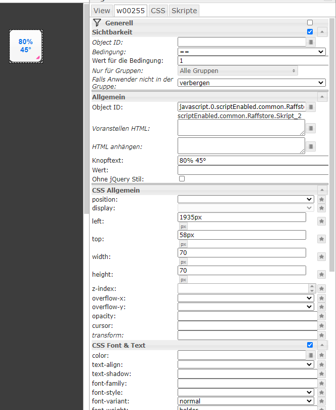

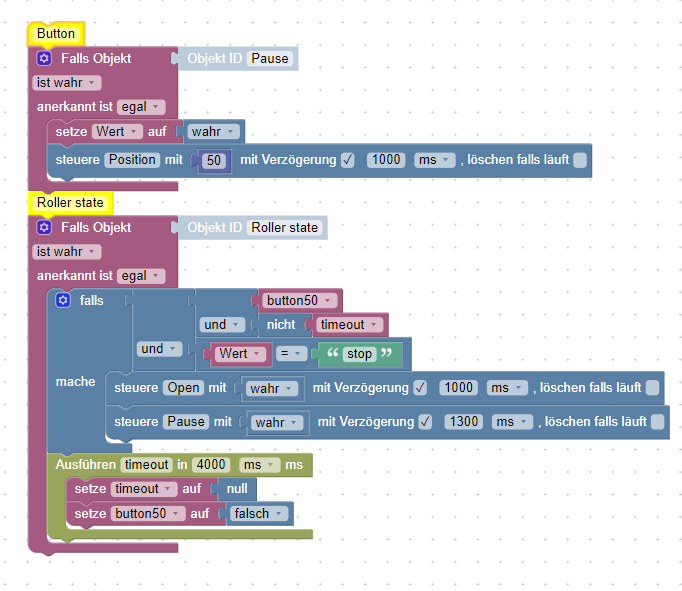

                                      LaBamba @paul53 last edited by LaBamba

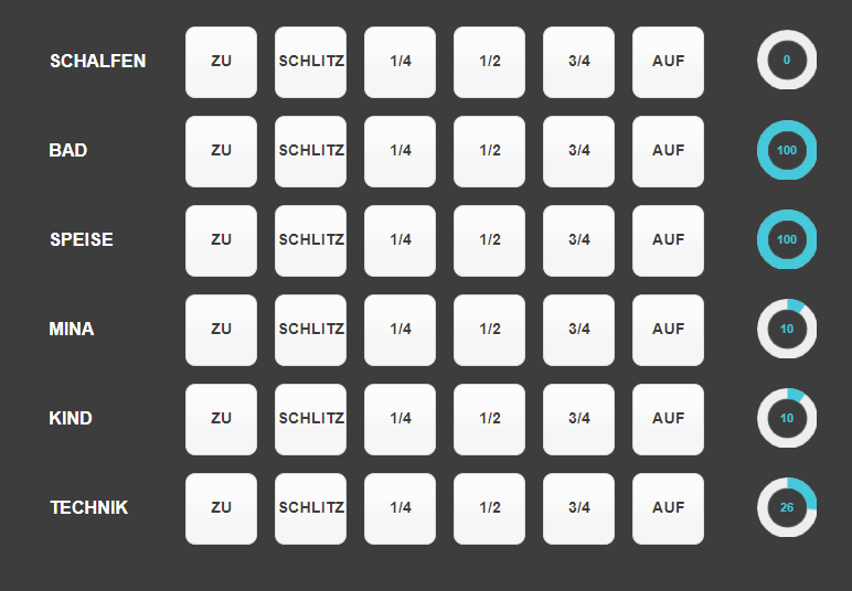

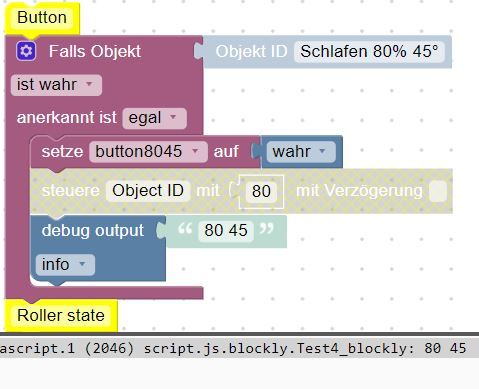

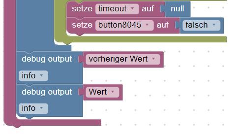

                                      Ich habe jetzt noch einen Fahrbefehl davor gehängt.
                                      D.h. der Raffstore soll erst 50% (Halb) zugefahren werden und dann stellt sich der Winkel der Lamellen ein.
                                      Die habe ich mit einem Jqui-icon toggle im VIS verbunden.
                                      Leider funktioniert es nicht über den Button!
                                      Die Vermutung ist, dass das skript nur ausgelöst wird wenn sich der Wert von ID Pause wieder auf Wahr ändert.
                                      Jedoch wollte ich, dass das skript durch den Button ausgelöst wird wenn der Wert auf Wahr steht.
                                      paul53 3 Replies Last reply Reply Quote 0

                                          • L
                                            Jedoch habe ich immer das Problem, dass der Befehl nicht ausgelöst wird wenn wahr bei Pause drin steht.
                                            Er wird erst ausgelöst wenn z.b. nach dem Tastendruck per Hand, die shelly wieder den Befehl auf wahr in der Pause zurücksetzt.
