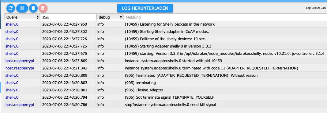

            @Dominik_neu OK, welche Shelly´s werden verwendet? Hast du irgendwelche Netzwerkbeschränkungen z.B. Subnets o.ä? Außerdem kann ich im Log nicht erkennen, dass da ein Shelly gefunden wurde. Hast du http Login mit Passwort geschützt?
            Stell mal bitte den Shelly Log auf Debug um und mach nochmal ein Screenshot oder besser noch den Log in CodeTags hier posten, dazu auf Log herunterladen, current und dann copy und paste
