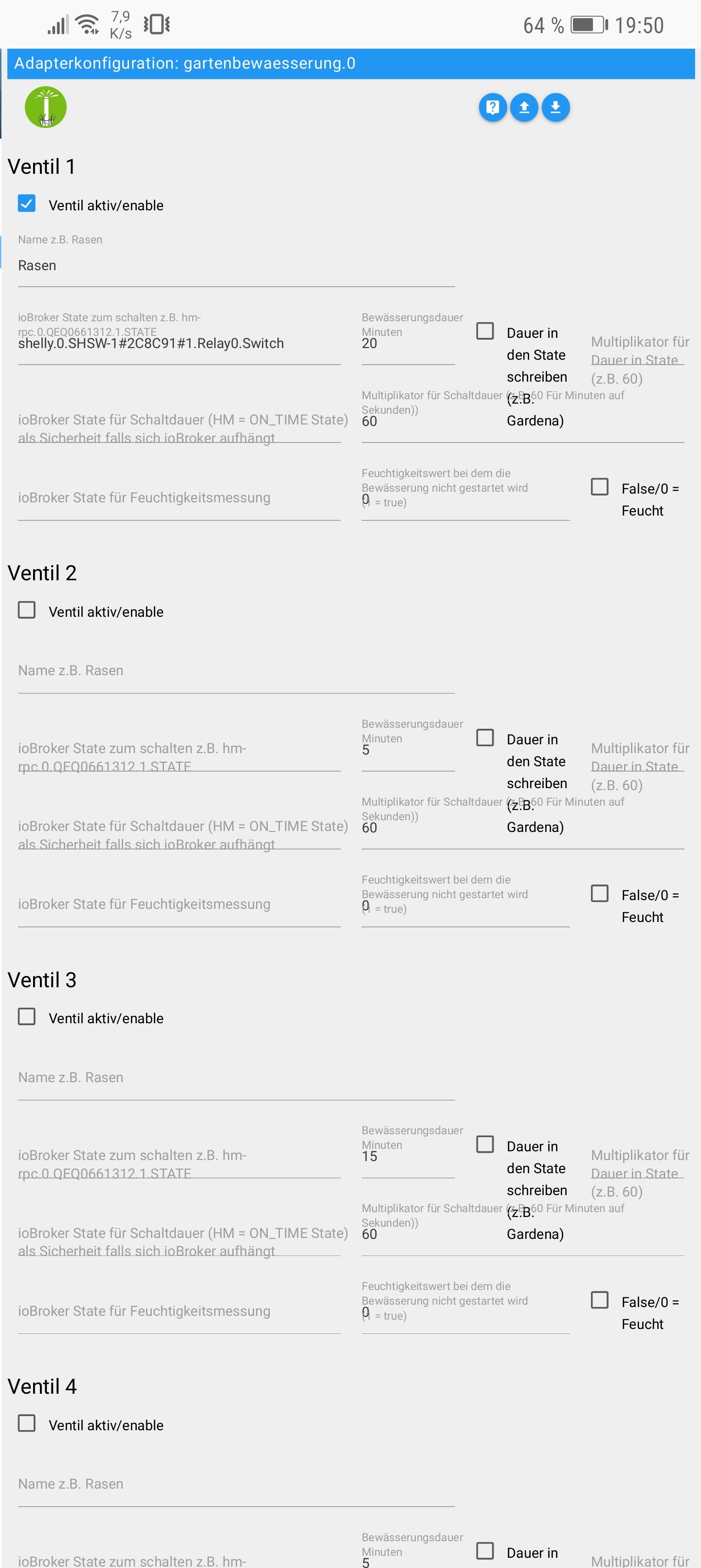

    Ich habe mir dem Bewässerungsadapter installiert und verstehe nur Bahnhof.
    Klar Name vergeben.
    State?Was trage ich da zb für meine Shellys ein die mir die Hunterventile schalten....welchen für die Schaltdauer?Also wenn es mit shellys geht wo steht dieser State????
    Lg Bob

      @bob-der-1 sagte in Bewässerungsadapter,was bedeutet was?:
      den Datenpunkt der das Ventil schaltet (State/switch) z. B. shelly.0.SHSW-1#1D9xxx#1.Relay0.Switch
      Schaltdauer = Zahl (z. B. 30 für 30 Minuten)
      Gruss Hermann

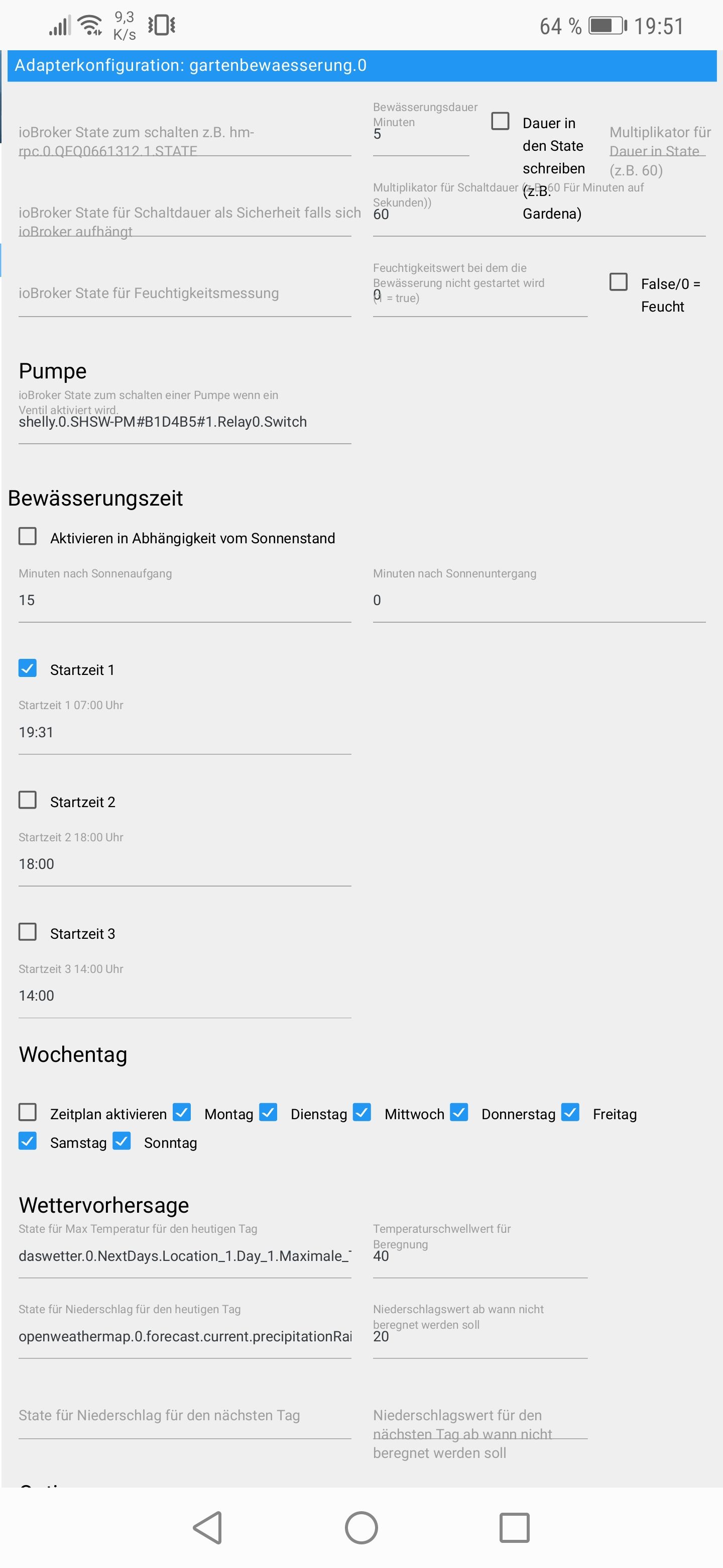

            Hab nun 30 min alles mögliche versucht.
            Nichts passiert!Eventuell kann ja jemand mal drüber schauen !
            htreckslerH 2 Antworten Letzte Antwort

              htrecksler
              Forum Testing
              @bob-der-1 der Haken bei "Zeitplan aktivieren" fehlt.

                  bob der 1.
                  @htrecksler
                  Denn hatte ich auch drin.
                  Habe sicher 10 verschiede Einstellungen getrestet.....kann es seim das der Adapter keine Shellys kann?

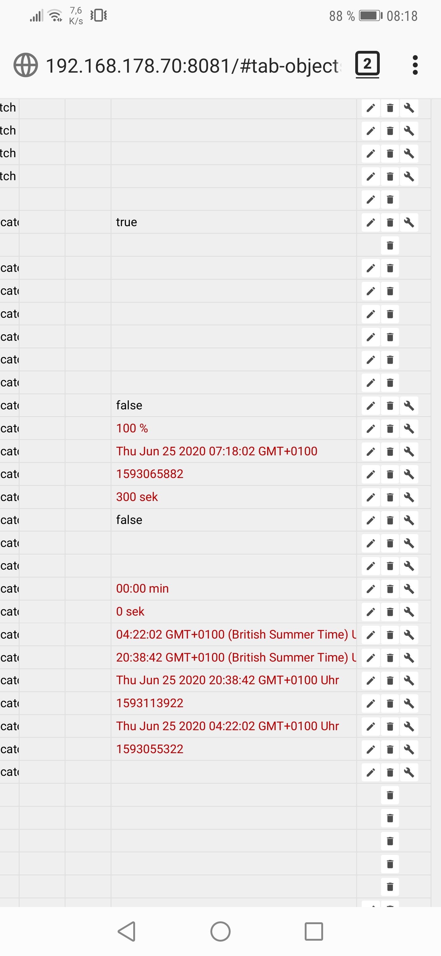

                        @htrecksler
                        Ich habe den Fehler.
                        Nachdem ich mir unter den Objekten die Infos amgesehen habe,ist mir aufgefallen das dort als Time Location die British...... Zeit steht.Also +1h.Sobald ich die Startzeit real -1h eingebe funktioniert es.Nun zur Frage wie ich das auf Germany ändere?
                        auf der Konsole zeigt er unter DATE aber Berlin an also CEST 2020 und die Systemzeit passt auch????
                        htreckslerH 1 Antwort Letzte Antwort

                          htrecksler
                          Forum Testing
                          @bob-der-1 zu Zeitproblemen (Systemzeit) gibt es hier schon einige Threads. Auch in jüngerer Vergangenheit. Ich hatte mit der Systemzeit nie Probleme, daher kann ich da nicht wirklich weiterhelfen.
                          Aber schön das Du die Ursache gefunden hast.

                              bob der 1.
                              @htrecksler
                              Habe den Fehler behoben!
                              IoB neu aufgesetzt,dann Date neu eigestellt,Backup drübergebügelt und siehe da....Zeiten passen nun.
                              Wollte nur Rückmeldung geben das ich den Grund nicht gefunden habe aber dennoch das Problem lösen konnte.
