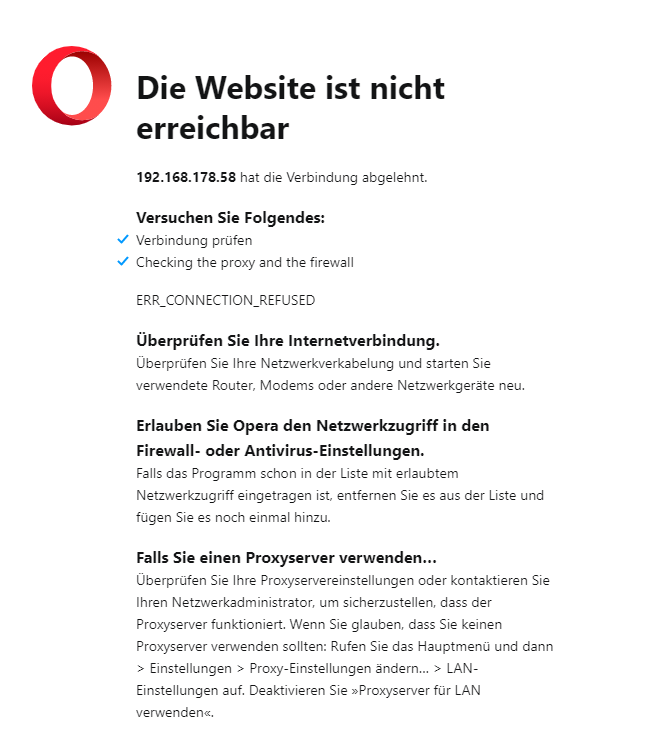

        aber warum habe ich kein Zugriff mehr auf meine Weboberfläche?

            @SMS sagte in Kein Zugriff auf Port 8081 ...:
            damit konnte man doch mit einem browser irgendwas angucken?
            Ja, damit kann man 'irgendwas' angucken. Das blockiert vermutlich aber die Weboberfläche des ioBrokers.
            Hast du den webmin-Kram denn jetzt rausgehauen, wenn du nicht weißt warum und wozu das da ist?
