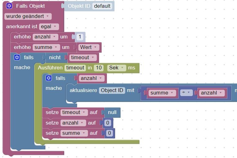

              • M Malz1902
                Hallo zusammen, über den smartmeter erhalte ich meinen Momentanverbrauch in Watt. Dieser ändert sich sekündlich bzw. sogar mehrmals in der Sekunde. Ich würde aber gerne nur alle x Sekunden den Wert speichern.
                Änderungen ignorieren, bis der Wert für X Millisekunden unverändert bleibt
                (Entprellzeit)
                Das hilft mir an dieser Stelle leider nicht
                @Malz1902 sagte:
                Das wird wohl nur über einen zusätzlichen Datenpunkt funktionieren. Mit Mittelwert aus den Messwerten in den 10 s:
