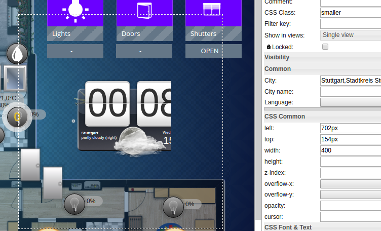

      ich versuche das htcweather widget in meinem view einzubauen. Leider ist die zu gross so ich möchte es kleiner zeigen.
      Ich habe versucht, die Breite und Hohe von dem Widget anzupassen aber dann bekomme ich scrollbars. Nicht was ich möchte…
      Ich habe versucht, das widget in einem eigenem View zu packen und dann es mit dem View in Widget es zu resizen aber das geht auch nicht: wieder scrollbars.
      Habt ihr eine Idee? Geht es überhaupt, widgets oder views kleiner zu zeigen?
      Danke!

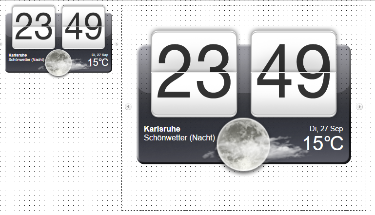

            • Bluefox
              Bluefox last edited by
              Funktioniert sogar:
              • V
                vegetto last edited by
                Vielen Dank Bluefox!
                Es hat bei mir (chome) wunderbar funktioniert!
                Nur eine Kleinigkeit: die Grosse von dem Widgetsrahmen ist immer noch die Original, auch wenn das Widget 50% hat. Wenn ich versuche width und heigth anzupassen wird das Widget abgeschnitten.

                  Es geht leider nicht anders. Widget selbst ist wirklich so gross. Nur Inhalt ist wohl kleiner.

                            Diese hier….
                            Vielen Dank
                            Dirk
