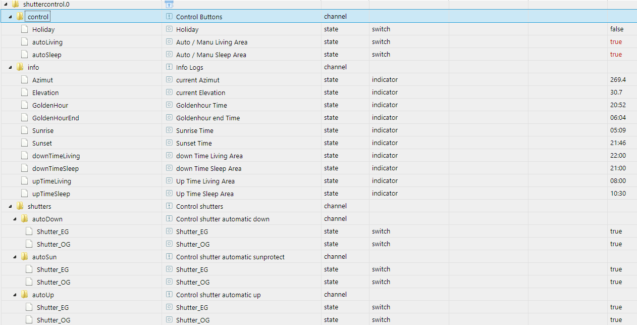

    Die in den Objekten angezeigten Zeiten (downTimeLiving usw.) sehen plausibel aus.

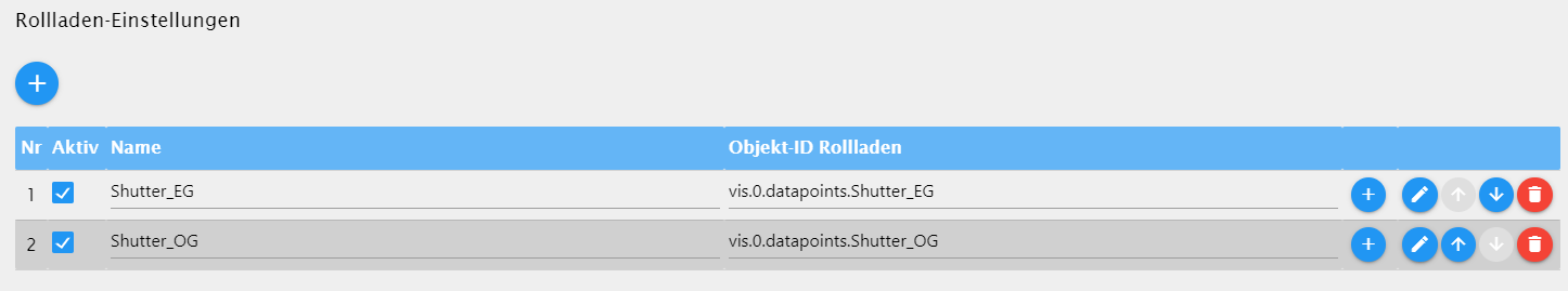

    Als virtuelle Rolladen habe ich zwei Datenpunkte (Shutter_OG und Shutter_EG) angelegt, die mit einer Zahl von 0-100 (%) eingestellt werden können. Die will ich dann per Blockly auswerten und die Rolladen ansteuern.
    Habe die Datenpunkte in shuttercontrol zugewiesen. Das klappt aber nicht, es gibt keine Änderung der Datenpunkte.😕
    autoLiving und autoLiving stehen auf "true". Bei "false" passiert aber auch nichts.

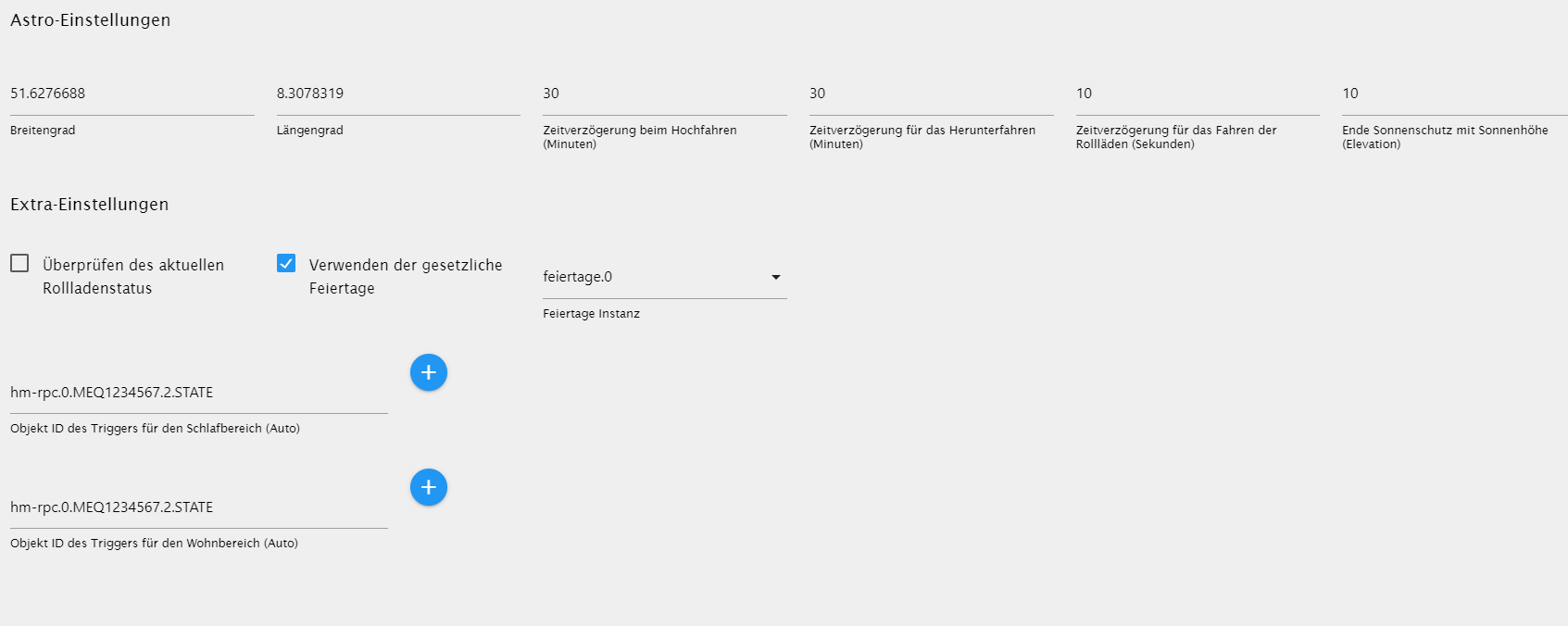

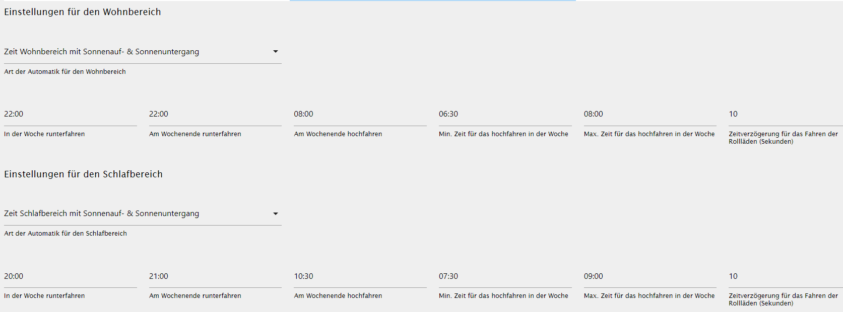

        OK, ich vermute die Zuordung zum Datenpunkt ist das eigentliche Problem. Hier ein paar Screenshot der Config.
        Einen Sonnensensor nutze ich nicht.
        Die HM-Schalter für "Objekt ID des Triggers für den xx-bereich (Auto))" sind noch die Default-Dummies.
        Das sind die Schalter für Automatik an/aus, korrekt ?
