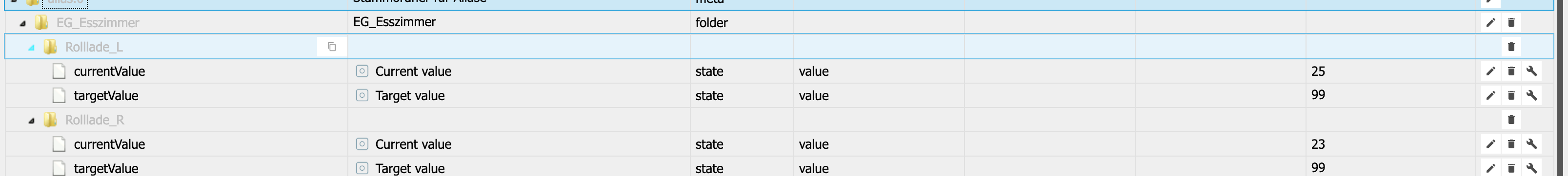

                          @AlCalzone Das Problem ist das ich so mit den Shuttern nicht arbeiten kann. targetValue stellt sich irgendwann wieder auf leer und wenn ich die prüfe habe ich echt die a Karte für mein Alarmsystem ..

                                    @AlCalzone Habe ich gemacht für alles.
                                    Leider weiterhin komische Dinge.
                                    Wenn ich es anhalte und in die andere Richtung gehe schreib er den Wert wo er angehalten wurde also der letzte Status in currentValue.
                                    Nach dem Fahren und Abwarten passiert weiterhin nichts im CurrentValue.
