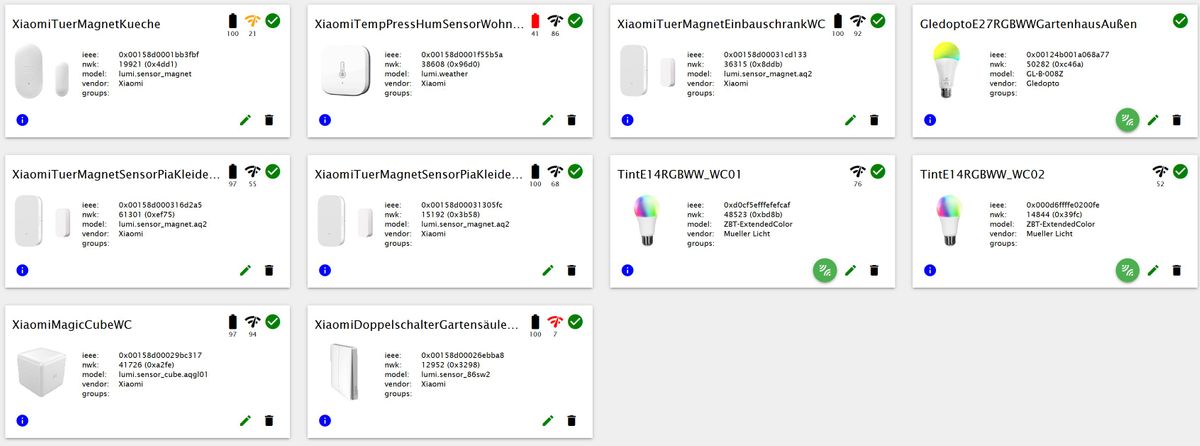

          @arteck Sorry, hatte vorhin nur einen Teil Deiner Fragen gesehen. Die Geräte sind:
          zig.jpg.
          Mir ging es mit dem neuen Zigbee Stick darum, die zwei im Garten, das sind die Gledopto-Lampe und der Xiaomi Doppelschalter, zuverlässiger angebunden zu bekommen. Die sind über 10m vom Stick weg, und natürlich ist da die Hauswand dazwischen (30cm Ziegel). Das sollte auch gelungen sein. Bislang lassen die sich seit mehreren Tagen schalten, das war mit dem alten Zigbeestick nicht so. Ist der einzige Router ohne, siehe Tint-Lampen.

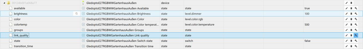

          Im Objektbaum ist alles da, nur kein Wert für die link_quality:

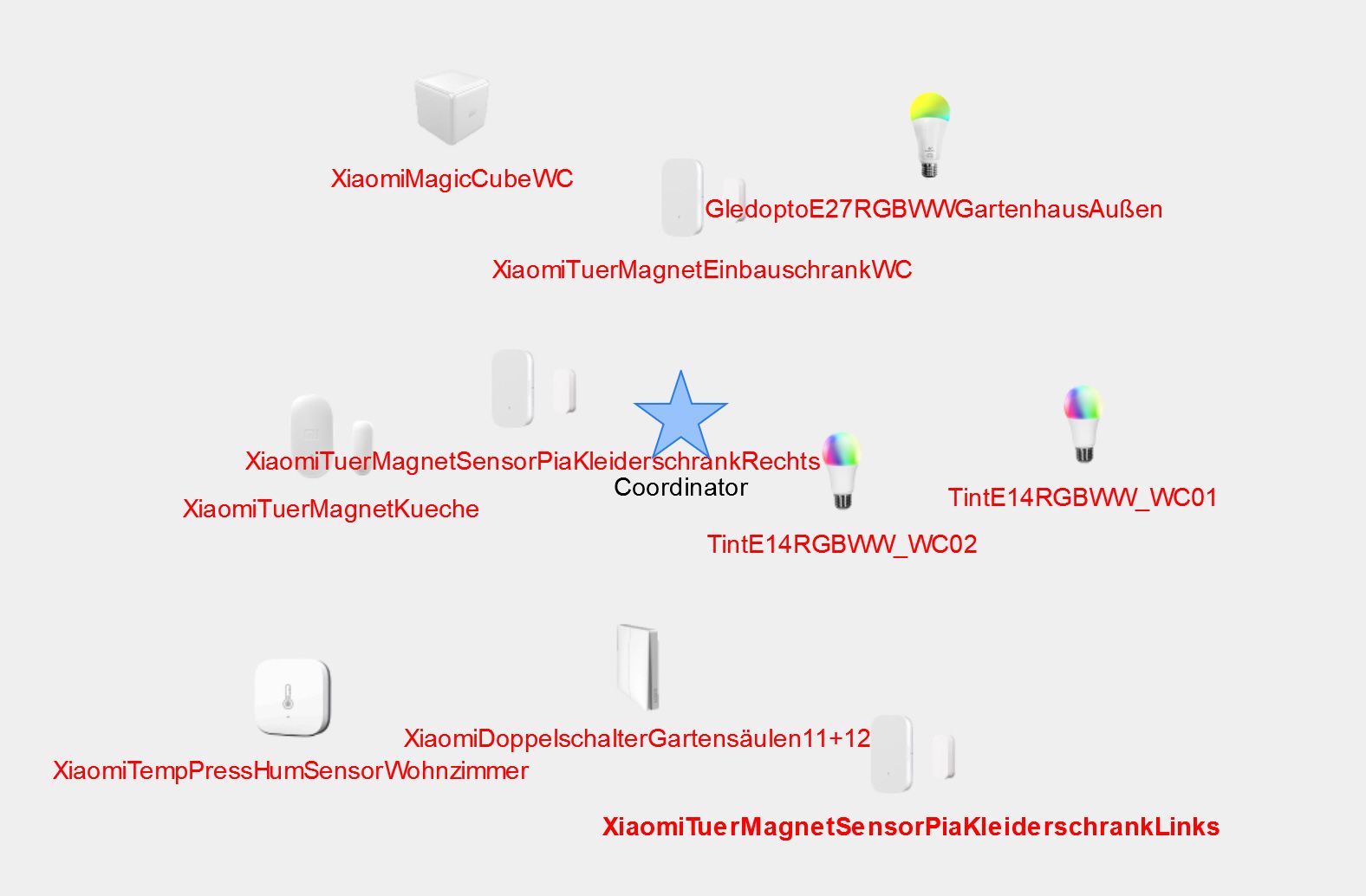

          Die Karte lässt mich auch ein wenig rätsel, ich hatte gehofft, der Doppelschalter würde sich an die Lampe hängen und damit noch besser funktionieren, aber da lässt sich nix rauslesen:
