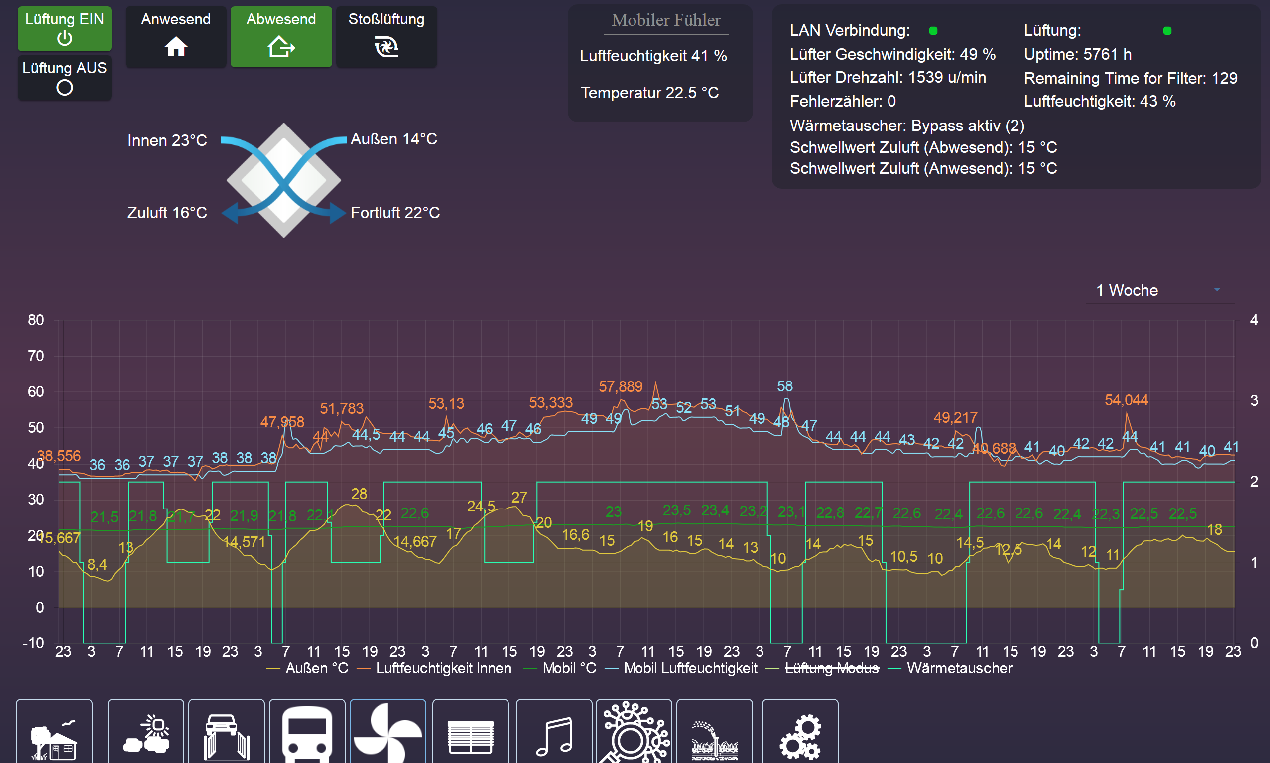

                            Edit: Ich habs gerade mal probiert:
                            Hier einmal mit Einstellung "Wärmetauscher-Bypass" auf "Aus"
                            Und dann mit "Wärmetauscher-Bypass" auf "Ein"

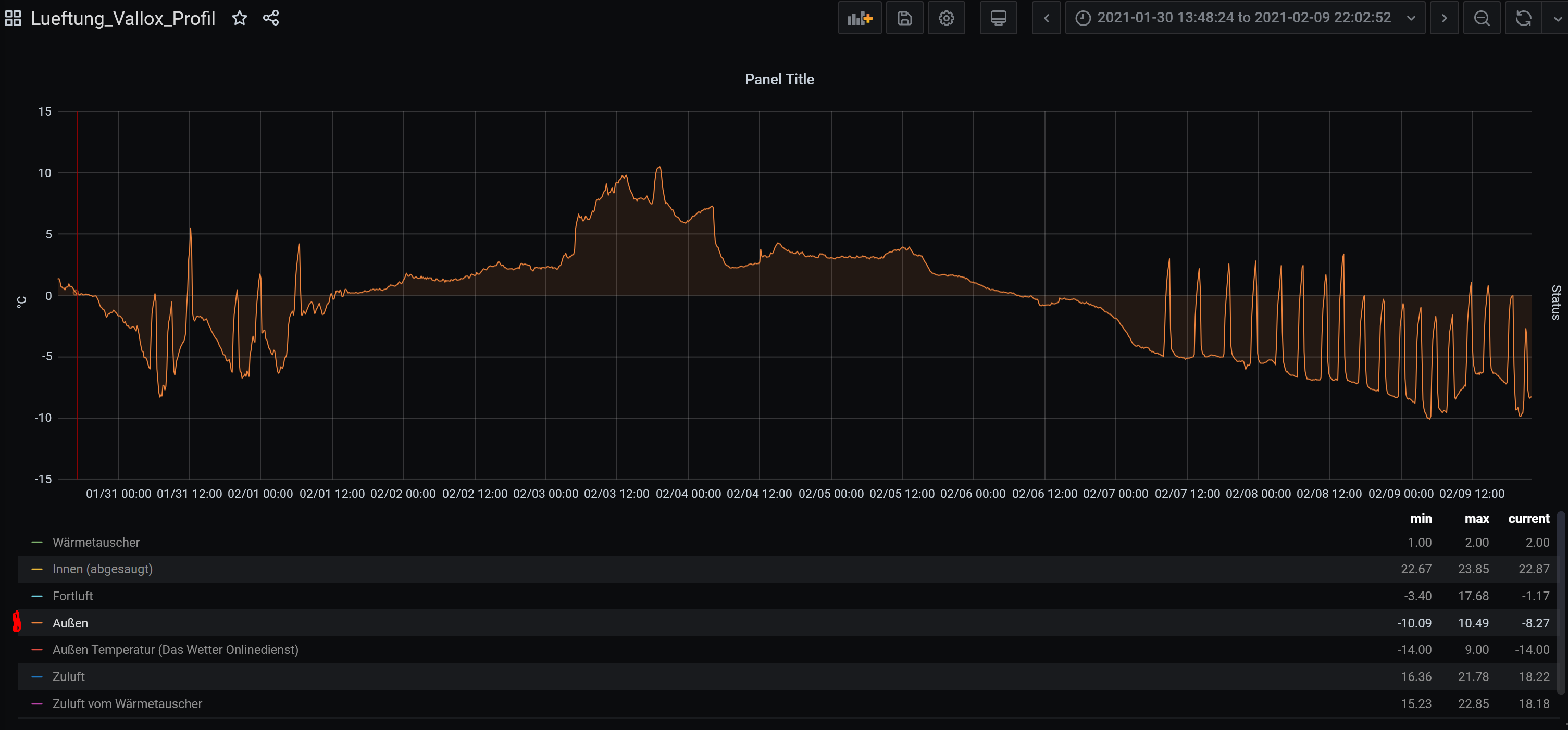

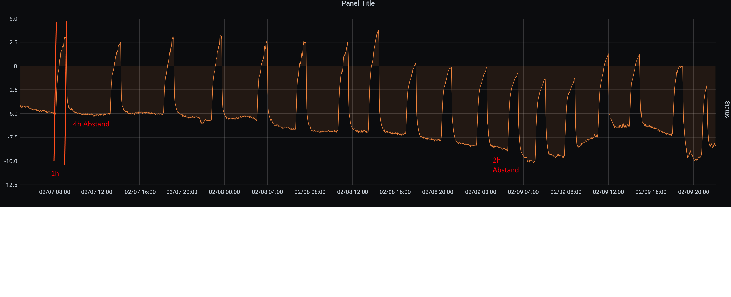

                                    Ich logge seit längerer Zeit die Temperaturdatenpunkte von meiner Lüftungsanlage (SW Version 1.8.8, Vallox 350 MV)
                                    Nachfolend der Verlauf vom Datenpunkt valloxmv.0.A_CYC_TEMP_OUTDOOR_AIR
                                    Bei den aktuell sehr kalten Temperatur ist auffällig, dass die von außen angesaugte Temperatur regelmäßig ansteigt (Anstieg von 7°C - 9°C) bevor sie wieder auf den "normalen" Wert zurückfällt. Vom Beginn des Temperaturanstiegs bis zum Maximum liegt eigentlich immer 1h
                                    Die Abstände zwischen diesen Peaks betragen zwischen 4h und 2h. Je kälter es draußen ist desto kürzer scheint der Abstand zu sein.
                                    Seht ihr bei euch das gleiche Verhalten? Weiß jemand warum sich der Wert A_CYC_TEMP_OUTDOOR_AIR bei den kalten Außentemperaturen so verhält?
                                    Edit:
                                    Hier sieht man nochmal, dass nicht nur die Außentemperatur diesen Schwinger hat, sondern auch alle anderen Temperaturwerte zum gleichen Zeitpunkt "überschwingen".
                                    H O 2 Antworten Letzte Antwort

                                          @feuersturm Ich denke, es ist der Wärmetauscher, der bei den Temperaturen regelmäßig abtaut. Je nach Feuchtigkeit innen, passiert das mehr oder weniger oft. Das mit der Stunde passt auch .. dauert bei mir ähnlich lang.
