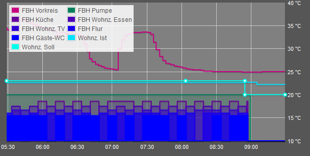

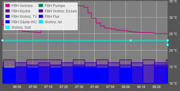

    Ich habe das Problem, dass einzelne Linien in einem Diagramm ab einer bestimmten Zoomstufe automatisch ausgeblendet werden, wenn sich die Werte nicht verändert haben.
    Hier mal ein Beispiel.
    Wie man sieht, wird die grüne Linie der Pumpe im dritten Bild ausgeblendet. Ich habe leider keine Einstellung gefunden, dies zu verhindern. Habe ich da was übersehen?
    Warum die grüne Linie im zweiten Bild noch nicht ausgeblendet wird, bleibt wohl ein weiteres Mysterium. ;)

      @dtp sagte in FLOT: verhindern von automatischen Linien-Ausblendungen:
      Möchlich ;-)
      Fall 1: in deinem Zeitausschnitt gibt es keine zwei Messpunkte.
      Fall 2: du arbeitest mit "auf Änderung"
      Fall 3 - ∞: käme auf mehr Infos an

        @dtp sagte:
        Das Abschalten um 9:00 Uhr ist noch innerhalb (am Ende) der abgefragten Zeitspanne.
        Innerhalb der abgefragten Zeitspanne sind keine Werte der Pumpe vorhanden.
        In den History-Einstellungen "trotzdem gleiche Werte aufzeichnen" mit z.B. 3600 s.
