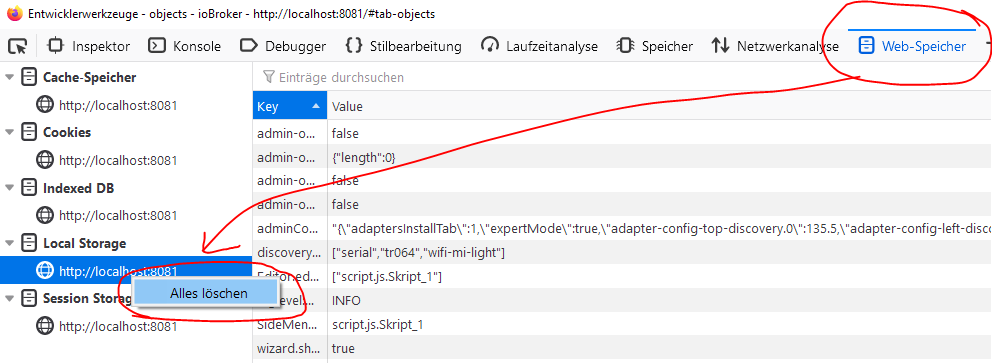

        @PPAM Lösche mal den local-Storage im Browser:
        1. F12 drücken
        3. Admin neu laden
        Warum sudo böse ist: https://forum.iobroker.net/post/17109
            1. F12 drücken
            3. Admin neu laden

            @AlCalzone
            das "Phänomen" kenne ich auch bereits seit Ewigkeiten, ganz gleich ob ich Firefox oder Chrome verwende, ist dieser Filter voreingestellt.
            Dein Tipp bringt leider keine Abhilfe

              @BBTown sagte in Filterfunktion bei IOBroker-Start deaktivieren:
              @AlCalzone
              @AlCalzone
              Ich nehme alles wieder zurück, dein Tipp klappt sehr wohl unter Firefox, ich hatte den Browser selbst zunächst nicht neu gestartet 👍
              Weisst Du zufällig wie dies auch unter chrome korrigiert werden kann??

                  @Homoran
                  das schaue ich mir auch mal an, ansonsten habe ich das hier gefunden:
                  Auch hier zuvor F12 drücken
                  ioBroker auf NUC (VM debian v13 (Trixie ), node v22.22.0 npm v10.9.4, js-controller v7.2.2 jsonl/jsonl / HomeMatic CCU-2 (Wired und Funk) / Philips HUE / echo.DOT / Broadlink RM pro / SONOS
                      Ich schätze genauso (sieht vieleicht etwas anders aus)
