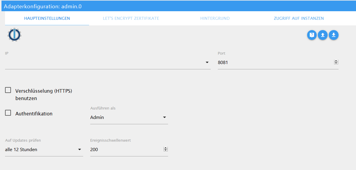

          so habe jetzt noch einmal ganz von vorne angefangen.
          Ubuntu 20.04 aufgesetzt mit redis Datenbank. Nodejs in der Version 12.17 installiert. iobroker nach anleitung installiert und auf der Console den Backitup eingespielt und eingerichtet..
          Backup vom 30.05.2020 zurück geladen.
