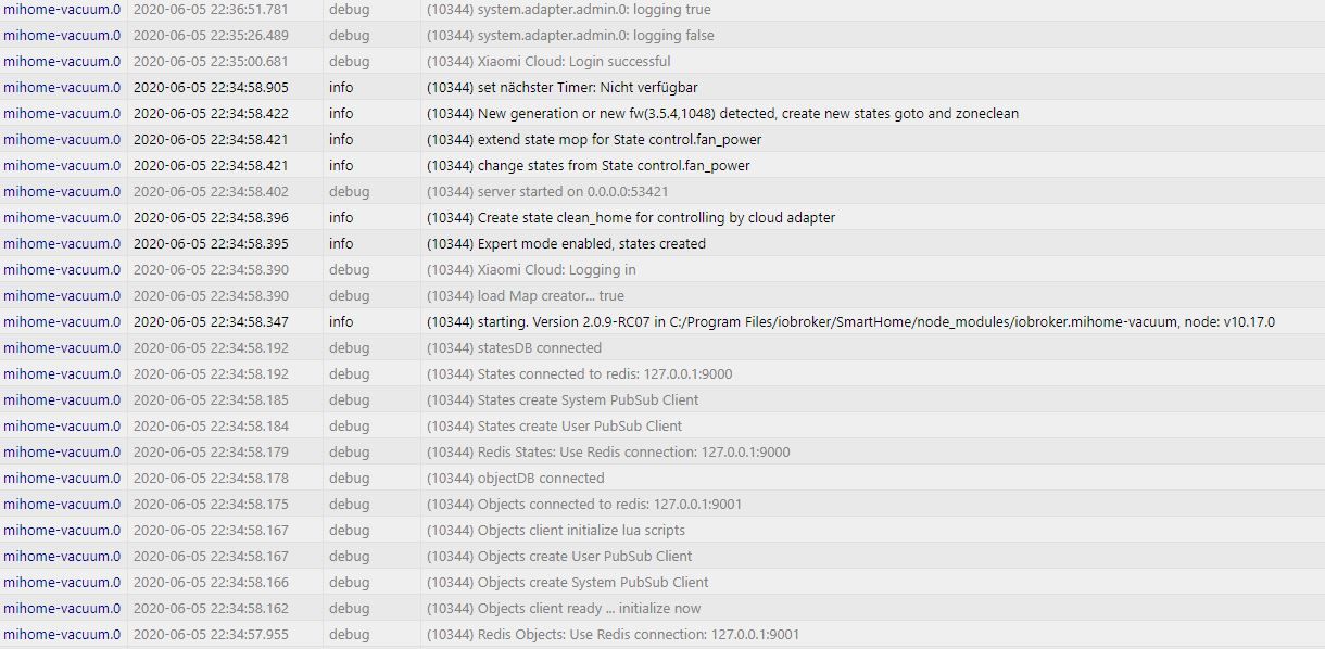

        Hab das gleiche Problem, nur bei mir hat es vor ein paar tagen noch funktioniert. Hat jemand eine Ahnung warum es nicht mehr geht?Robo.JPG

            Hab in Git ein Issue aufgemacht und bekam einen guten Tipp den Staubsauger mal im Wlan ein Reconnect anzustoßen.
            Funktioniert wieder auf das muss man auch mal kommen!
