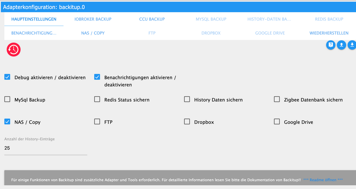

                      mabo
                        @mabo und wieseo 2x fritz.nas hintereinander im Pfad?
                        mabo
                        @Homoran Bildschirmfoto 2020-05-27 um 19.37.35.png Bildschirmfoto 2020-05-27 um 19.37.27.png
                        J 1 Antwort Letzte Antwort
                        • M mabo
                          Jan1
                          @mabo
                          da fehlt schon mal der Haken bei "mount als root"
                          • J Jan1
                            @mabo

                                  mabo
                                  @Jan1 Bildschirmfoto 2020-05-27 um 19.50.31.png Bildschirmfoto 2020-05-27 um 19.50.22.png Bildschirmfoto 2020-05-27 um 19.49.54.png Bildschirmfoto 2020-05-27 um 19.49.29.png

                                    Jan1
                                    @mabo
                                    wenn Du nicht machst was ich sehen will, bin ich raus.
                                    Ich weiß immer noch nicht der Freigabe Namen wie er in der Fritz drin steht.
                                    M 2 Antworten Letzte Antwort
