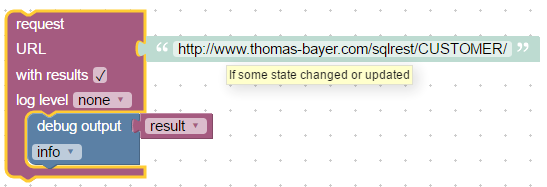

              • BluefoxB Offline
                BluefoxB Offline
                Man kann auch bei Blockly den Antwort anzeigen lassen.
                Was kommt bei dir?
                z.B.
                 <block xmlns="http://www.w3.org/1999/xhtml" type="request" id="j8*Tr]9P{.zqpV1rjzgJ" x="38" y="37.99999999999977"><mutation with_statement="true"></mutation>
                  <field name="WITH_STATEMENT">TRUE</field>
                  <value name="URL"><shadow type="text" id="n,Li=IwpN0apU]OiS:qb"><field name="TEXT">http://www.thomas-bayer.com/sqlrest/CUSTOMER/</field></shadow></value>
                  <statement name="STATEMENT"><block type="debug" id="?-D)Hk.-Y.%%ubm@*4]S"><field name="Severity">log</field>
                      <value name="TEXT"><shadow type="text" id="zw,SAItP~447OZ8mO2,_"><field name="TEXT">test</field></shadow>
                        <block type="variables_get" id="U^%[z,lRxE6o)x#[=j|?"><field name="VAR">result</field></block></value></block></statement></block>
                • DutchmanD Offline
                  DutchmanD Offline
                  Dutchman
                  @Bluefox:
                  Was kommt bei dir? `
                  komt leider garnichts, hier meine blockly configuration:
                  • BluefoxB Offline
                    BluefoxB Offline
                    @Dutchman:
                    @Bluefox:
                    Screen Shot 2016-09-14 at 11.13.13.png `
                    Es kann was auch mit deinem Trigger sein. Kannst du so was ausführen? Und dann als URL z.B. http://google.com nehmen?
                    • BluefoxB Offline
                      BluefoxB Offline
                      @Dutchman:
                      @Bluefox:
                      "Result" muss unbedingt kleingeschrieben werden! => "result"
                      • DutchmanD Offline
                        DutchmanD Offline
                        Dutchman
                        @Bluefox:
                        "Result" muss unbedingt kleingeschrieben werden! => "result" `
                        wen ich dich richtig verstanden habe sollte es dan so aussehen, Änderungen:
                        • Result nach result
                        • debug node hinter dem trigger
                        Resultat = 0 weiterhin, in de states sehe ich das bidcos 20 ein status update bekommt, also entweder löst der trigger nicht aus oder de URL/Action parameter macht nichts ?
                        • BluefoxB Offline
                          BluefoxB Offline
                          @Dutchman:
                          @Bluefox:
                          Screen Shot 2016-09-14 at 14.55.43.png `
                          Wenn du kein "http://google.com" im log siehst, dann löst Trigger nicht aus.
                          Ich habe aber gebeten direkt ohne Trigger ausprobieren.
