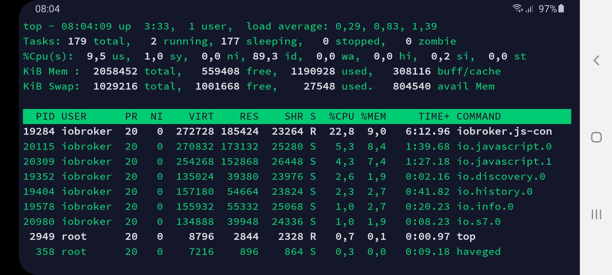

    Ich sehe gerade das der RAM ziemlich am Ende ist
    Datenträger verfügbar: 60.2 %, gesamte RAM-Nutzung: 1670 MB / Frei: 3% = 63 MB [Host: ioBroker-Tinker - 31 Prozesse]
    und jetzt wieder bei 25% irgend etwas belastet den RAM da extrem
    @Nordischerjung
    df -h
    free -m
    Mit htop kannst du auch mal schauen. Das kann man besser sortieren als top.

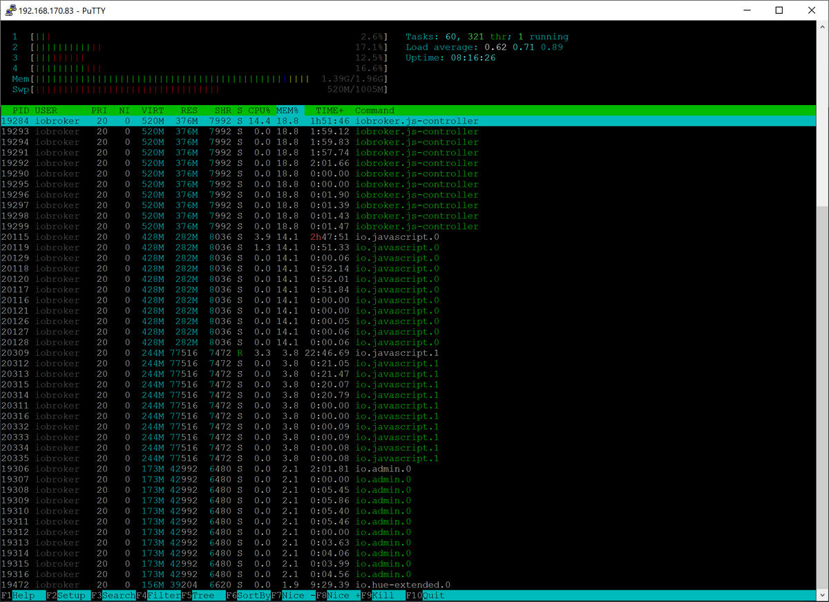

      und das bei htop

        @Nordischerjung root-login ist schon mal Käse...
        Und htop musst du nach MEM sortieren. Geht mit F6.

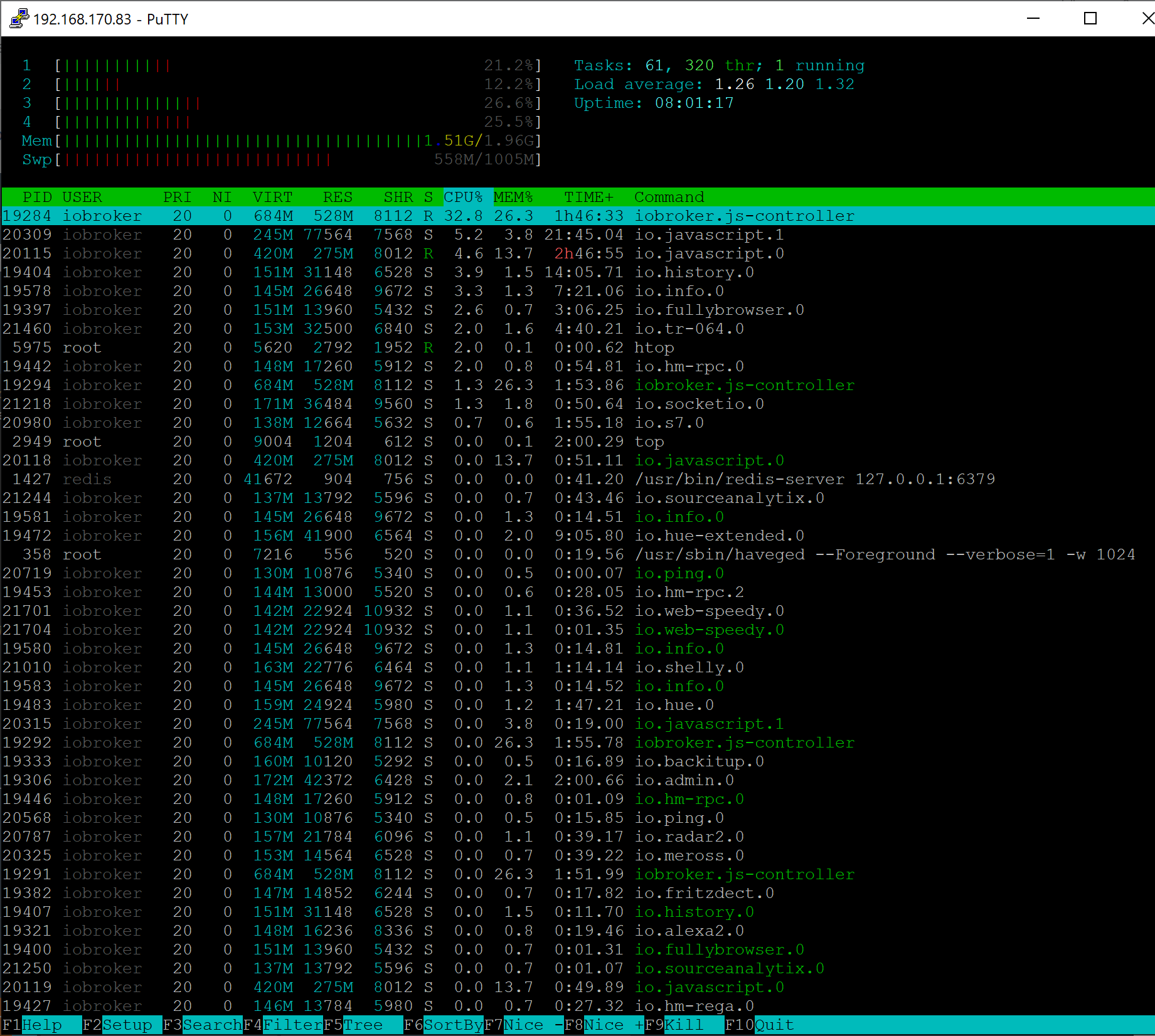

                @Nordischerjung Das würde ich machen. Und dann per 'sudo' das System administrieren, da wo es erforderlich ist.
                Ich vermute, das läuft eines der skripte in einen loop rein und stranguliert sich und das Restsystem. Vermutlich das mit den Haushaltsgeräten.
                In welchem RunLevel hängst du da eigentlich?
