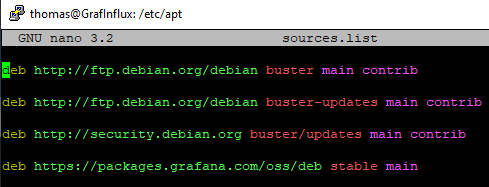

                                    @ostseereiter
                                    Warum hast du keine nodesource.list ?
                                      @ostseereiter
                                      In der grafana.list ist eine Doublette drin.
                                      Lösch eine der beiden Zeilen raus.

                                        Bei mir ist Grafana in der '/etc/apt/sources.list' und es wird fleißig erneuert.

                                          #103
                                          @ostseereiter
                                          Mit dem Editor nano?
                                          sudo nano /pfad/zur/grafana.list
