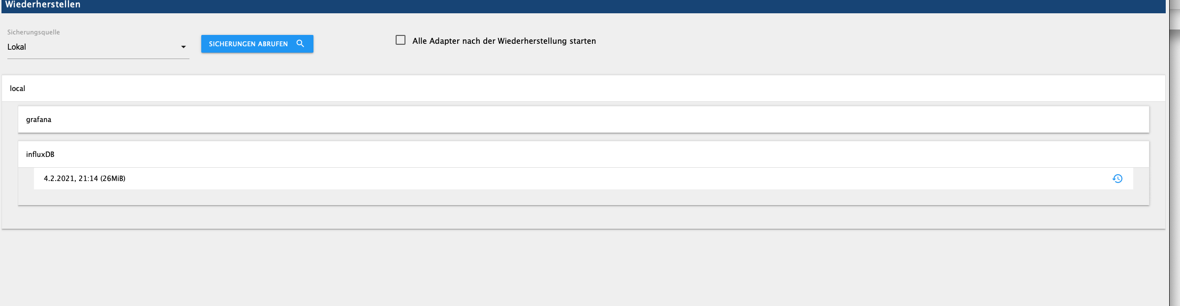

                  MondieuX
                  Hallo
                  Vielen Dank für die Integration von InfluxDB in das Modul.
                  Kommen zukünftig auch noch die Einstellungsmöglichkeiten wie für zB. ioBroker ??? ( Uhrzeit, "Löschen alter ****** Sicherungen mit Ausnahme der letzten X Sicherungen", eigenen Speicherpfad angeben )
                  Könnte man den Backup-Befehl bekommen ???
                  Oder handelt es sich um "influxd backup -portable <path-to-backup>" ???
                  DANKE nochmals. Nimmt mir viel Arbeit und "mich selbst erinnern" ab.
                  ~MondieuX~
