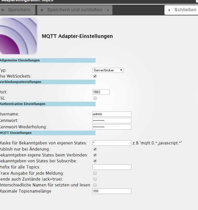

    Hi zusammen,
    Bevor ich nen bug report mache mal kurz Rücksprache bitte was ihr dazu meint.
    Situation:
    • Ich benutze MQTT um iObroker und Domoticz miteinander reden zu lassen, das geht auch ziemlich gut
    • MQTT broker im I-Net funktioniert, Daten kommen an sowohl eingehend als ausgehend
    • MQTT broker local (iobroker): Ich kan daten senden aber es kommen nur NULL werte zurück
    Ich habe mir in Rode red die connections gebaut mit debug damit es sichtbar is, hierin sehe ich eindeutig das de broker im I-Net die daten richtig bekommt aber de MQTT broker in iObroker nicht!
    Debug info
    Situation 1: Node Red liest MQTT broker in I-Net
    Result:
    domoticz/out : msg.payload : string [206]
    { "Battery" : 255, "RSSI" : 12, "dtype" : "Lighting 1", "id" : "65", "idx" : 1, "name" : "Woonkamer_Kast", "nvalue" : 0, "stype" : "ARC", "switchType" : "On/Off", "unit" : 1 }
    Situation 2: Node Red liest MQTT broker local
    Result:
    domoticz/out : msg.payload : string [9]
    undefined
    Was mir in erster linie auffahrt ist das bei Situation 1 206 "strings" übertragen werden.
    Bei Situation 2 sinds das 9, also der wert "undefined"
    Im MQTT adapter kan man "Max topic name length:" definieren, standard steht der auf 100, diesen hab ich auf 1000 erhofft.
    Meine logic jetzt, der wert indefiend entsteht weil der MQTT broker max 100 Zeichen acceptier und erhöhen auf 1000 nicht klappt (bug ?)
    Also die basis: Mein Sender macht es richting da der broker im I-Net alles kapiert als Empfänger. Ich möchte aber diesen zwischen weg vermeiden um den broker im MQTT adapter benutzen nur er kapiert nicht was reinkommt ?

      "Max topic name length:" ist nur TOPIC NAME Länge. Nicht das Wert.
      Das Wert darf ziemlich lang sein.
      Was benutztest du in Domoticz, was in iobroker fehlt?
        Das Wert darf ziemlich lang sein. `
        hmm, dan wundert mich es das die nachrichten im i-Net broker ankommen aber Biobroker mit mqtt adapter als broker nicht :(

                  new version:
                  1.1.1 (2016-09-12)
                  (bluefox) do not parse JSON states, that do not have attribute "val" to support other systems
                  @bluefox, danke für den official fix damit is auf jeden fall mein problem gelöst.
