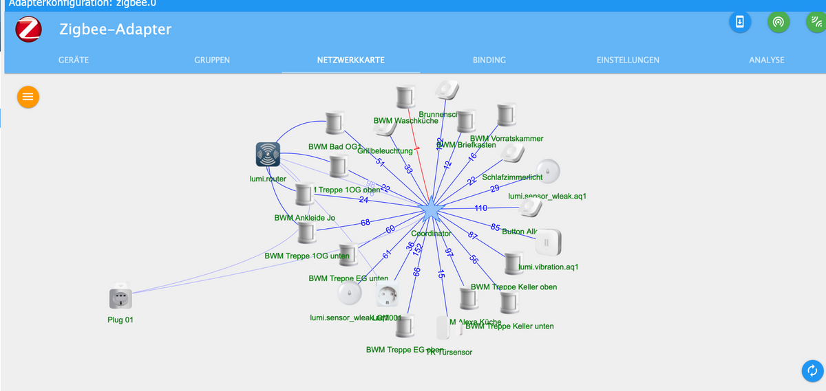

    ich hatte bisher mein zigbee netzwerk mit einem C2531 und einem C2530 als repeater. Trotzdem hatte ich bei einigen Sensoren Empfangsprobleme.
    Nun habe ich einen Hue-Plug und einen Osram Smartplug an den 2531 angelernt und wollte damit unterm Dach und im Keller besseren Empfang realisieren.
    Meine Netzwerkkarte sieht seitdem aber so aus:
    Habe ich was falsch gemacht?

      @chrbo80 ich verstehe das Problem nicht ??

        Keine sorge...
        Kann paar Tage dauern, bis sich die Anzeige ändert bzw. sich die Geräte mit den Steckdosen verbinden.
        Die Verbindung muss natürlich besser zu den Steckdosen sein, wie zu den anderen Geräten (Coordinator/Repeater) sonst wird sich an der Anzeige gar nichts ändern.
        Falls du das meintest 😇
        Mit den Osram Plug's habe ich keine gute Erfahrungen gemacht - wurden bei mir alle ersetzt...

              @SSW-mcor super, dank dir für die info. Ich warte mal ab😀
