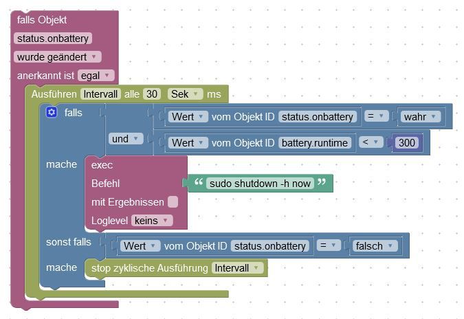

        Ich wollte jetzt den einfachen Weg gehen und mein System per blockly herunterfahren:
        Aber wenn ich darüber nachdenke, dann würde nach dem absetzen des Befehls doch eine Passwortabfrage kommen...
        Kann ich das Passwort noch direkt mitgeben?

              Was ich nicht bedacht habe ist, dass mit dem herunterfahren der Synology auch der Datenfluss stoppt... ist ja klar :man-facepalming:
              Ungerne möchte ich einen NUT-Server aufsetzen, da die Synology mit meinen Daten mir am wichtigsten ist und das System gut funktioniert.
              Ich setze den Befehl dann doch per Blockly ab, aber mit dem Unterschied, dass ich schon deutlich vor der Synology einen Shutdown ausführe, schon bei 60% Restlaufzeit des Akkus.
              Übrigens, ein
              sudo shutdown -h now
              funktioniert per Blockly und das auch ohne PW, da hab ich mich geirrt.
