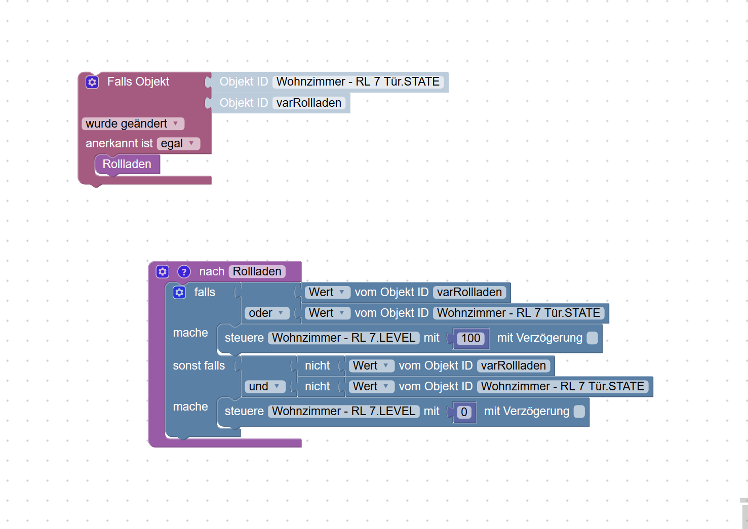

        • BBTown
          BBTown @Luebke69 last edited by BBTown
          @Luebke69
          8176c0ed-bfe7-43c7-9176-5ec82105a33b-grafik.png b7e1e3a2-3460-44c7-9a04-225ef48dc943-grafik.png
          Wenn "Beschattung" nicht benötigt/verwendet werden soll, schmeiß es raus.
          "Feiertag (ja/nein)" kommt vom Feiertags-Adapter.
          • BBTown
            @Luebke69
            das ist eine Funktion, die durch den Trigger auf "varRolladen" ausgelöst wird.
            Enthalten sind hier die "Rolladen-Level". Hast Du mehr oder weniger, dann füge hinzu oder entferne
            • BBTown
              @Luebke69
              Terrassentür:
              • BBTown
                @Luebke69
                Funktion die durch den Trigger ausgelöst wird.
                Falls Beschattung nicht relevant ist, kann der untere "sonst falls" entfallen.

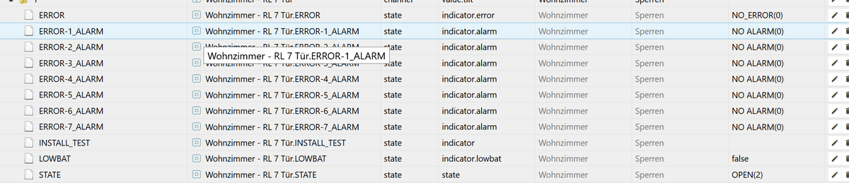

                  Luebke69 @BBTown last edited by
                  @BBTown Hi, kannst du mir sagen, welcher Rollladen das ist? Ist das der mit dem Drehgriff?Screenshot (39)_LI.jpg
                  BBTown 1 Reply Last reply Reply Quote 0
                  • BBTown
                    @Luebke69
                    Nein, das ist mein Terrassenlicht. Das benötigts Du nicht, ausser Du willst ebenfalls ein Licht automatisch zusammen mit den Rolladen steuern.
                    Ich hatte diesen Datenpunkt daher in den Screenshots schon rausgenommen.

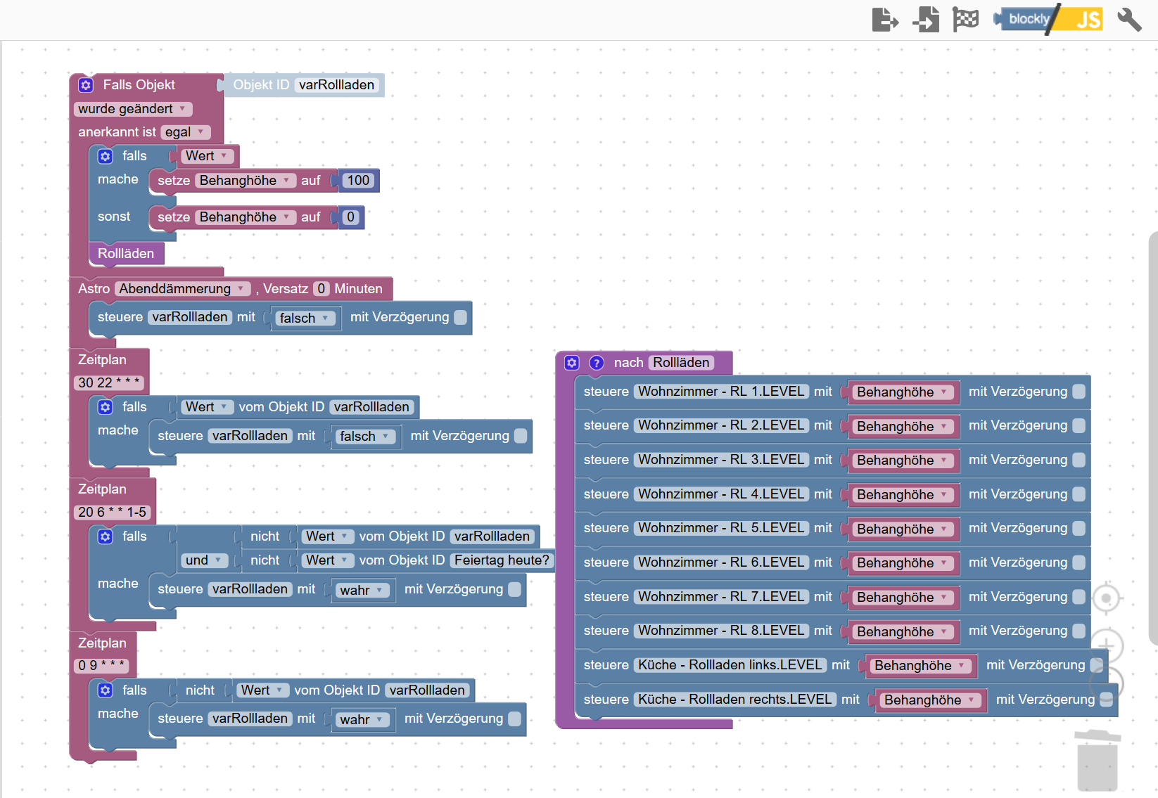

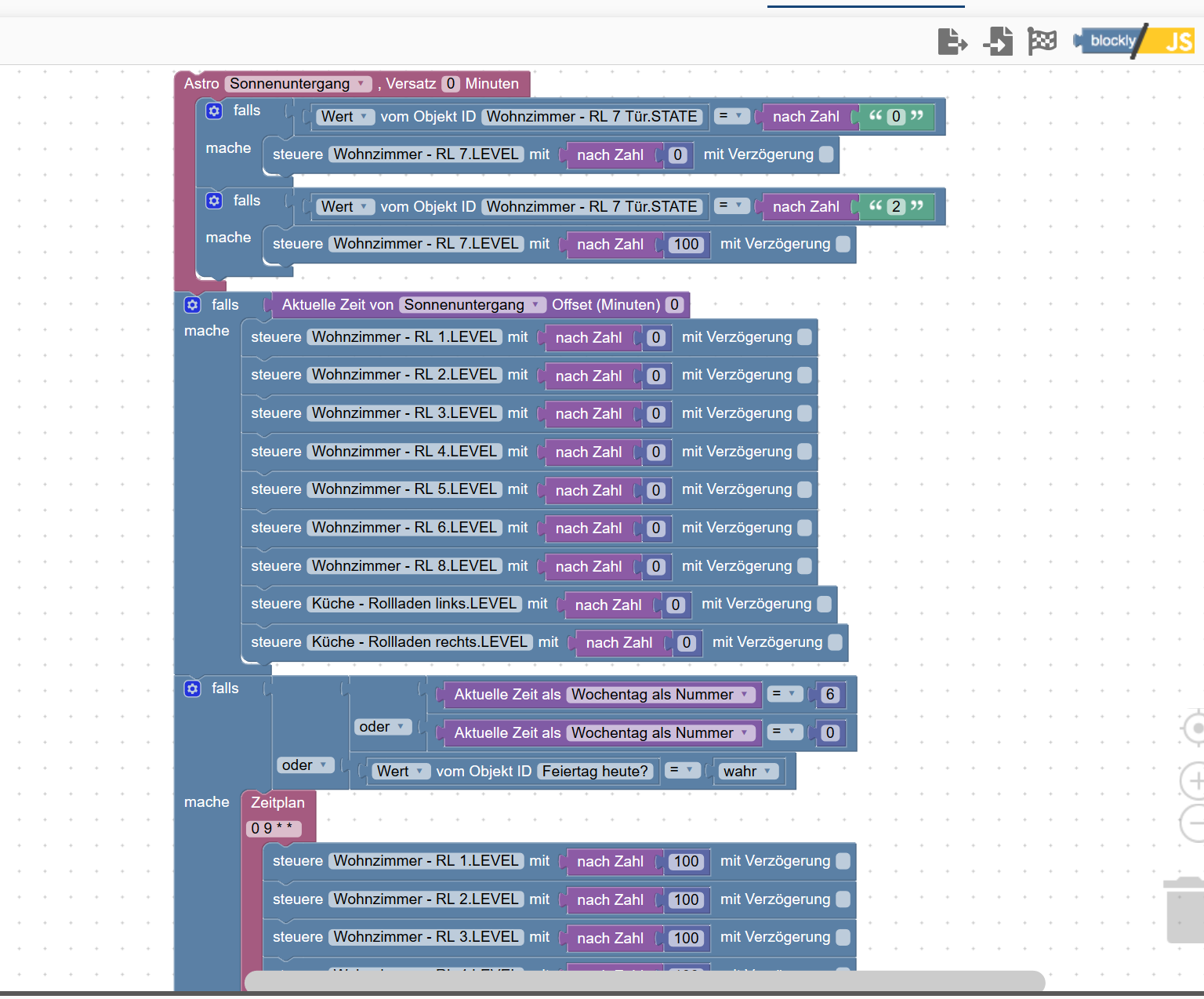

                                @BBTown Kannst du da einen Fehler erkennen?
                                • BBTown
                                  @Luebke69
                                  kann es sein, dass varRolladen zuvor nicht auf "true" stand und daher nicht auf false umschalten konnte?
                                  Ich kann zumindest auf dem ersten Blick keinen Fehler erkennen.

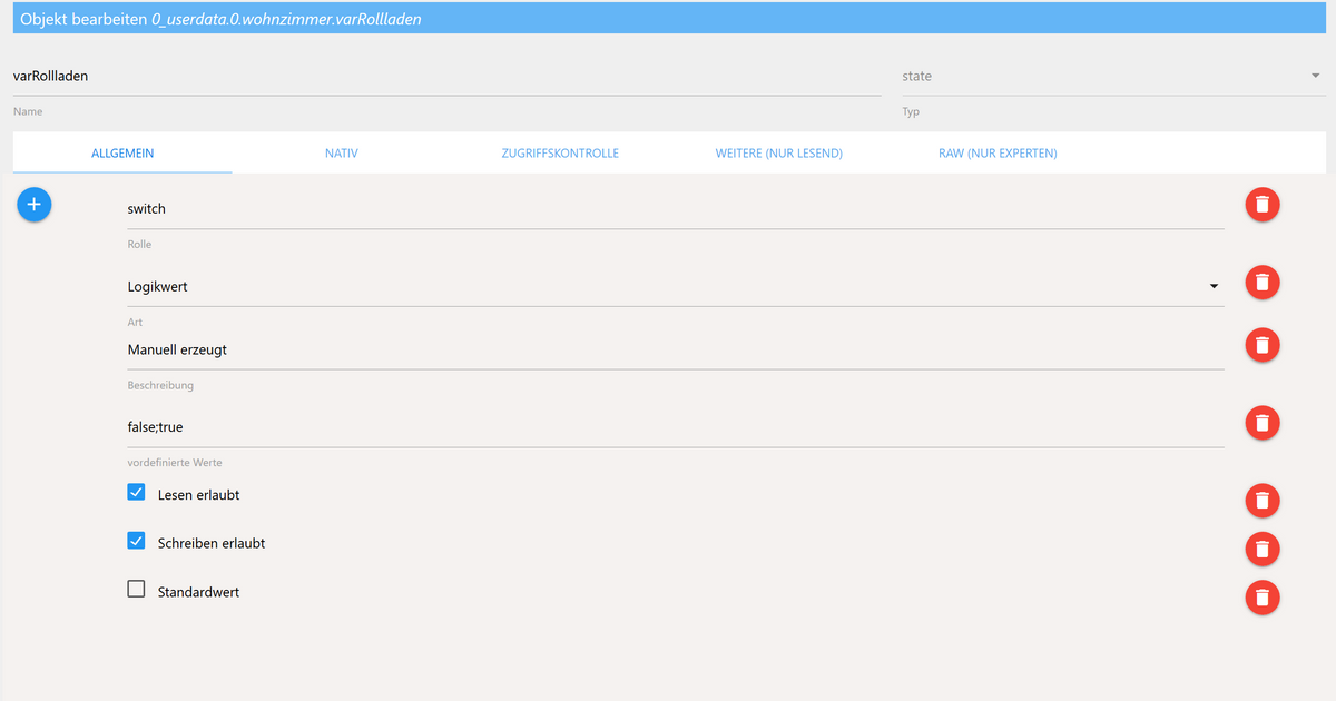

                                    @BBTown Hi, war heute den ganzen Tag mit dem Bogen im Wald unterwegs...
                                    Habe ich bei varRollladen was falsch gemacht?
                                    • BBTown
                                      @Luebke69
                                      sind die Rolladen denn heute Morgen nicht hochgefahren?
                                      Wenn Du eine Datenpunkt prüfen lassen willst, dann am besten immer den RAW-Bereich zeigen (rechts aussen)
                                      L 2 Replies Last reply Reply Quote 0
                                      • L
                                        @BBTown
                                        "user": "system.user.admin",
                                        "ts": 1589576412585,
                                        "common": {
                                        "name": "varRollladen",
                                        "role": "switch",
                                        "type": "boolean",
                                        "desc": "Manuell erzeugt",
                                        "states": "false;true",
                                        "read": true,
                                        "write": true,
                                        "def": false
                                        "native": {},
                                        "acl": {
                                        "object": 1638,
                                        "owner": "system.user.admin",
                                        "state": 1638
                                        "_id": "0_userdata.0.wohnzimmer.varRollladen",
                                        "type": "state"
                                        BBTown 2 Replies Last reply Reply Quote 0

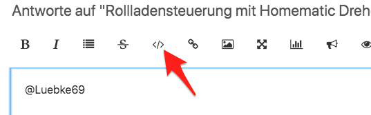

                                            @Luebke69
                                            solche Angaben (wie auch Scripte und Logs) immer in Code-Tags packen
