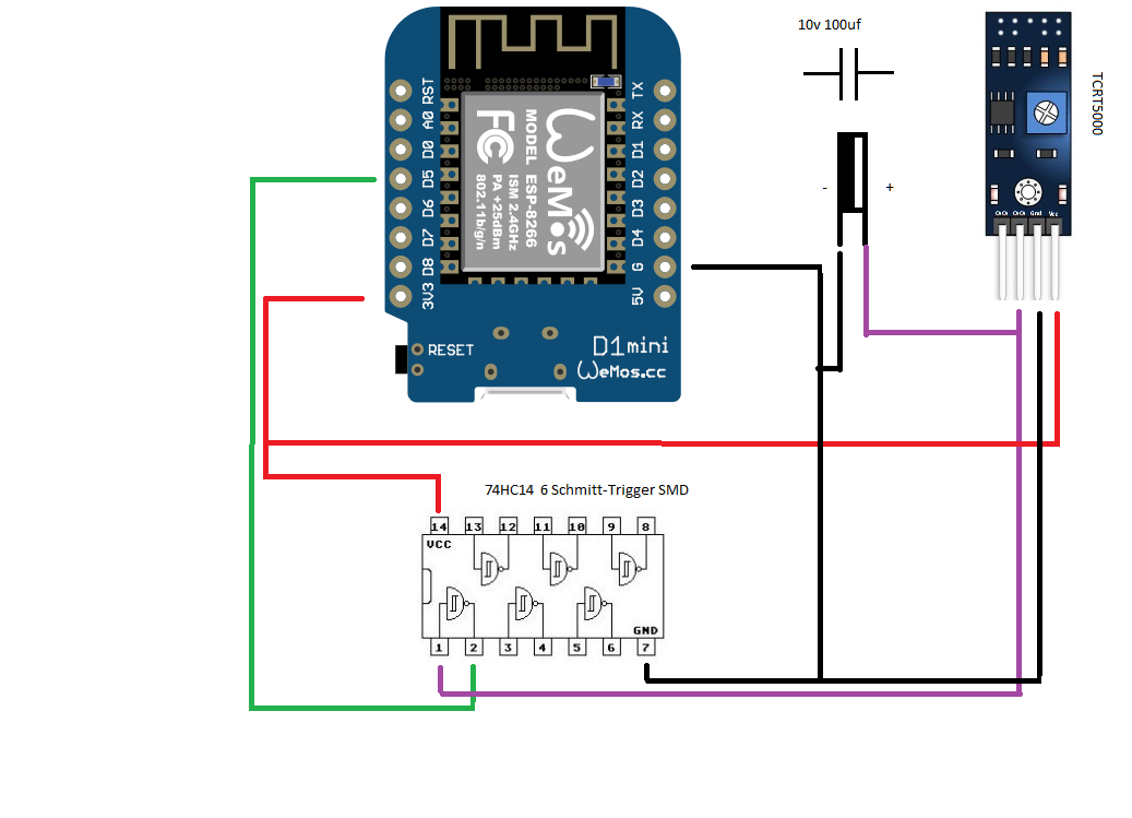

    hallo Community, habe eine kleine Sache, ich will mein Stromzähler eine lichtschranke Sensor verpassen und wollte mal euch drüber schauen lassen und was ihr für Erfahrungen habt.
    ich habe etwas angst, das ich da was falsch mache, da es mein erstes gebautes Modul ist, habe schon Schaltpläne angeschaut, die sind meist nicht komplett, ich habe mein aufbau mal als bild hier eingetragen.
    ist es so richtig oder bin ich voll daneben ?

      mit einen ESP alleine wirst du vermutlich nicht glücklich,
      da er doch einige Impulse verpassen wird, wenn du z.B.
      auf die Weboberfläche zugreifst, oder wenn er die Daten
      an den ioBroker schickt.
      Normalerweise nimmst du noch einen AsksinPP oder was ähnliches dazu um zu zählen, damit keine Signale verpasst werden.
      Kannst hier auch mal nach den Wasserzählern schauen (nicht die mit Kamera) die machen auch so was ähnliches.
      Vlt. könnte es mit einen ESP32 gehen, da der mehr Kerne hat.

        @sissiwup sagte in Stromzähler auslesen mit esp und TCRT5000:
        AsksinPP
        geht das dann auch mit wlan hatte gelesen das es mit ESPeasy gut gehen sohlte nur
        die Seite wo ich das gelesen habe fehlt gefühlt die halbe bau Anleitung und genau infos geben die leute da nicht
        ich danke dir und schaue noch mal genauer rum wenn ich fragen habe frage ich hier

            ich habe es fertig der schmitt trigger soll laut eines anderen plan die puls Genauigkeit verbessern ich habe auch eine Antenne an angelötet um den Signal von meinen Sicherungskasten zu verbessern
            und habe einen 3d Gehäuse gebaut wo beide teile sicher sind mit den d1 mini läuft es Fehler frei
