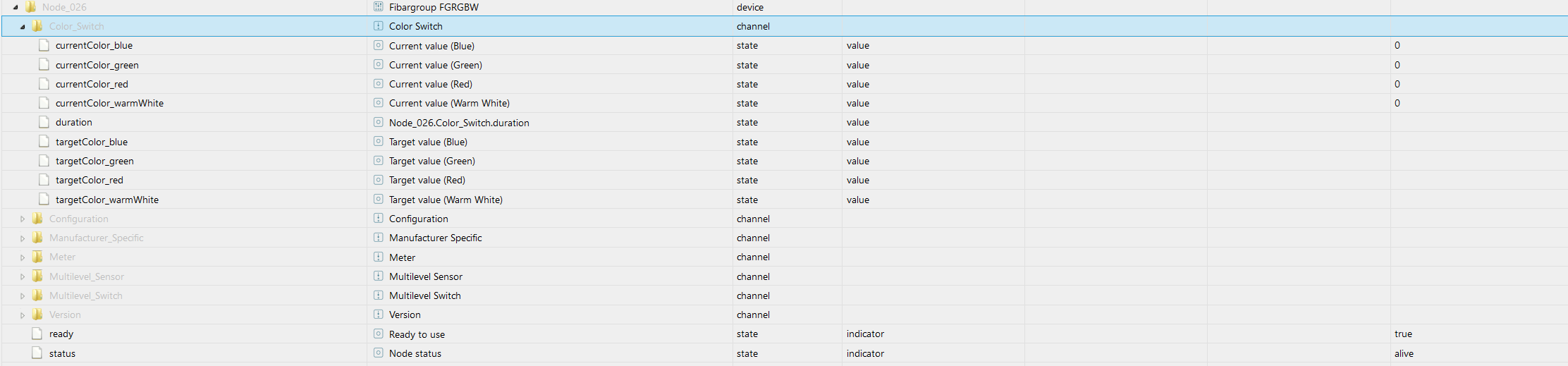

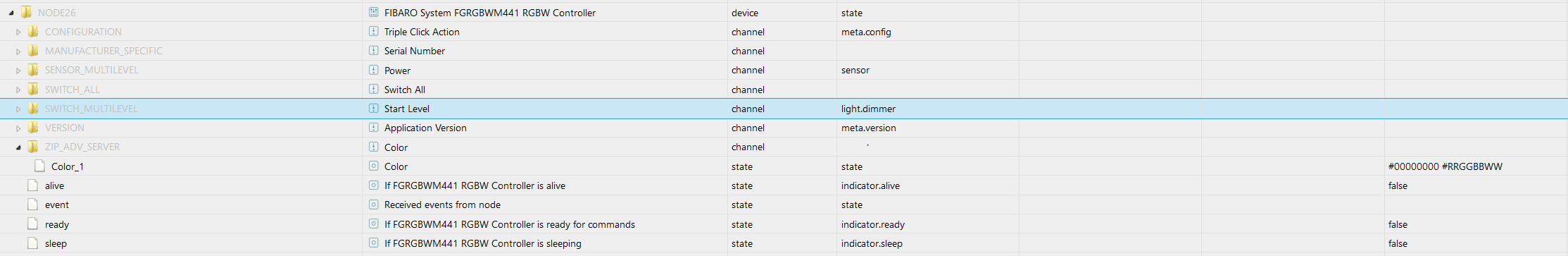

        Habe einen Fibaro RGBW Aktor. Kann bei dem die Einzelnen Farben in verschiedenen Datenpunkten ansteuern. Wird es wieder die Möglichkeit geben wie im (alten) Z-Wave adapter einen Farbcode einzugeben? (s. Bild) Ich meine das schonmal bei einer der alten Z-Wave2 Versionen gelesen zu haben, finde es aber nicht mehr.
        So sah es im alten Z-Wave controller aus
        Das habe ich aktuell:
          Gute Idee, ich habs mal aufgenommen: https://github.com/AlCalzone/node-zwave-js/issues/806
