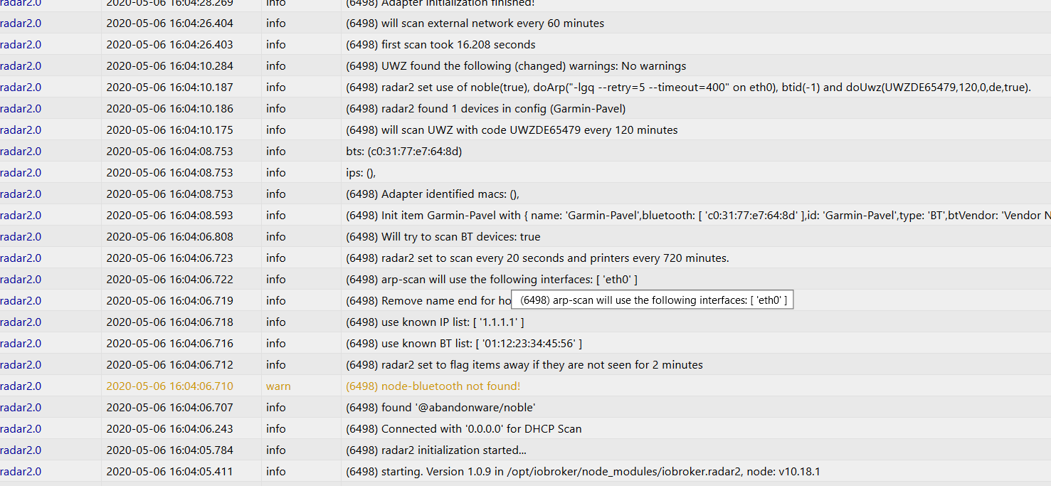

radar2.0 node-bluetooth not found
radar2.0
13 Beiträge 3 Kommentatoren 1.4k Aufrufe 3 Beobachtet
  • J jmyxa
    Raspian
    nodejs v10.18.1
    jscontrolle 2.1.1
    Log:
    @jmyxa Ich würde mal z. B. zunächst den js-controller auf die aktuelle Version bringen. 'default' ist z. B. 2.2.9
    Und dann auch die Adapter auf den jeweils passenden Stand.
    Hardware wissen wir auch noch nicht.
    capabilities gesetzt (Falls was linuxiges eingesetzt wird)?

      System ist Raspbian.
      capabilities sind da.
      js-controller aktuell
      "node-bluetoth not found!"

            @jmyxa Das ist ein Master/Slave-Setup mit zwei Installationen?
            iobroker update
            iobroker upgrade
            • J Offline
              jmyxa
              Ja, aber der Adapter läuft auf slave.
              • J jmyxa
                @jmyxa Ich hab hier keine slaves und da muss man Abfolgen für die Upgrades einhalten. Hab ich keine Ahnung von. Ich bin dann raus.

                      Das muss wohl auch installiert sein bzw. eingestellt sein:
                      sudo apt-get install libcap2-bin arp-scan bluetooth bluez libbluetooth-dev libudev-dev
                      sudo setcap cap_net_admin,cap_net_raw,cap_net_bind_service=+eip $(eval readlink -f `which arp-scan`)
                      sudo setcap cap_net_admin,cap_net_raw,cap_net_bind_service=+eip $(eval readlink -f `which node`)
