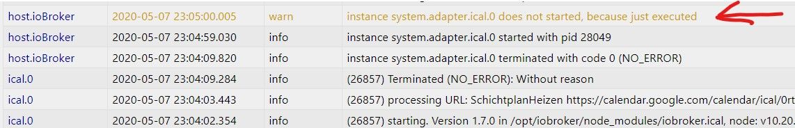

    Bei mir im Log erscheint in kurzen Abständen immer eine Warnung. Und zwar diese hier:
    host.ioBroker	2020-05-06 14:24:00.006	warn	instance system.adapter.ical.0 does not started, because just executed
    host.ioBroker	2020-05-06 14:23:59.035	info	instance system.adapter.ical.0 started with pid 24631
    host.ioBroker	2020-05-06 14:23:10.302	info	instance system.adapter.ical.0 terminated with code 0 (NO_ERROR)
    ical.0	2020-05-06 14:23:09.754	info	(23390) Terminated (NO_ERROR): Without reason
    ical.0	2020-05-06 14:23:03.989	info	(23390) processing URL: SchichtplanHeizen https://calendar.google.com/calendar/ical/0rt61gem1sc9p58p1pu5ojv24g%40group.calendar.google.com/private-6831e5afxxxxxxxxxxxxxxxxxxxxxxxxxxx/basic.ics (unkenntlich gemacht)
    ical.0	2020-05-06 14:23:02.925	info	(23390) starting. Version 1.7.0 in /opt/iobroker/node_modules/iobroker.ical, node: v10.20.1, js-controller: 3.0.20
    Was hat das zu bedeuten, dass der ical.0 immer beendet wird, dann wieder gestartet und dann festgestellt wird das ical.0 schon läft?
    mfg pjo12345

      @pjo123456
      In der ical Instanz wird doch beim Zeitplan eingetragen wann der ical Adapter sich die Daten holen soll und das siehst du im log
