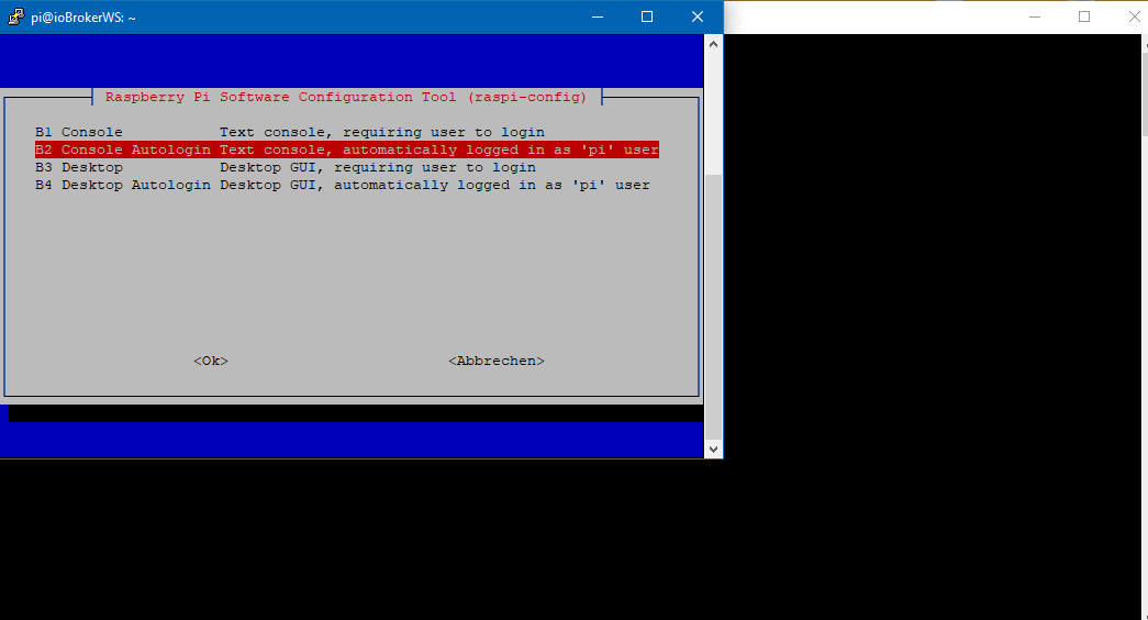

      @WalterKA
      Dann knips den Desktop aus. Insbesondere bei dem kleinen RAM auf deinem Pi:
      sudo raspi-config
      Da gibt es (unter Booting oder so ähnlich) eine Einstellung dafür. Bin gerade unterwegs, kann später Mal genauer schauen.
      • W WalterKA
        Ich habe gefunden wo ich die Desktopumgebung abschalten kann.
        Ich frage mich jetzt was sinnvoll ist. Console Autologin, oder Console.
        Ich finde nicht heraus ob der pi weiter bootet wenn nur Console ausgewählt ist und ich weiß auch nicht ob ich mich dann mit Putty einloggen kann wenn ich nur Console als Bootoption ohne Autologin einstelle.

        @WalterKA
        Da Du auf Deinem Pi wahrscheinlich eh kein root User oder zweiten User angelegt hast, wird die Option "autologin als user PI" wohl passen, wobei ich eher gerne selbst entscheiden möchte wie ich rein gehe.
        Dazu wird Thomas aber bestimmt die bessere Antwort liefern können, wobei ich glaube er wird auch den PI User setzten ;-)
        @Thomas-Braun
        Er hat die Einstellung schon gefunden, möchte nur wissen welche der zwei Optionen wohl besser wäre.
        a200A 1 Antwort Letzte Antwort

          @WalterKA Der einziger Unterschied ist dass am ende der X-Server (also die GUI) nicht gestartet wird. Die Services wie sshd laufen weiter. Für iobroker nehme ich immer die Raspbian Buster Lite vVersion (Minimal image based on Debian Buster), dann bleiben mehr Ressourcen für iobroker, anstatt sie für Gui, die man nicht braucht zu verschwenden.
          Nach der Erstellung der SD-Karte erstelle, noch bevor ich die Karte raus nehme, erstelle ich eine leere Textdatei mit dem Namen ssh. Dann wird beim booten der sshd gestartet.

                @WalterKA Ich habe in meinem kleinen Netz ohne andere User die Option 'Autologin' als User Pi gesetzt

                      Ich habe jetzt Console ohne Autologin eingestellt. Im Putty kann ich die Kennwortabfrage als User Pi schnell machen.
                      Ich wusste nur nicht wie sich die jeweilige Option auf den weiteren Bootverlauf auswirken würde.
                      Der Unterschied ist schon enorm:
                      Ohne GUI: RAM-Nutzung: 942 MB / Frei: 48% = 444 MB
                      Mit GUI: RAM-Nutzung: 942 MB / Frei: 20% = 183 MB
                      Für beide Infos hatte ich den pi eine Weile laufen lassen damit nicht noch irgendwelche Startvorgänge im Hintergrund werkeln oder manche Dinge vielleicht noch nicht gestartet sind.

                        @WalterKA sagte in Adapter Updates können nicht installiert werden:
                        Nächstes Mal einfach die Raspbian -Version ohne Gui nehmen. Da der Iobroker headless irgendwo im Keller in der Ecke läuft braucht man keine gui. ;)
