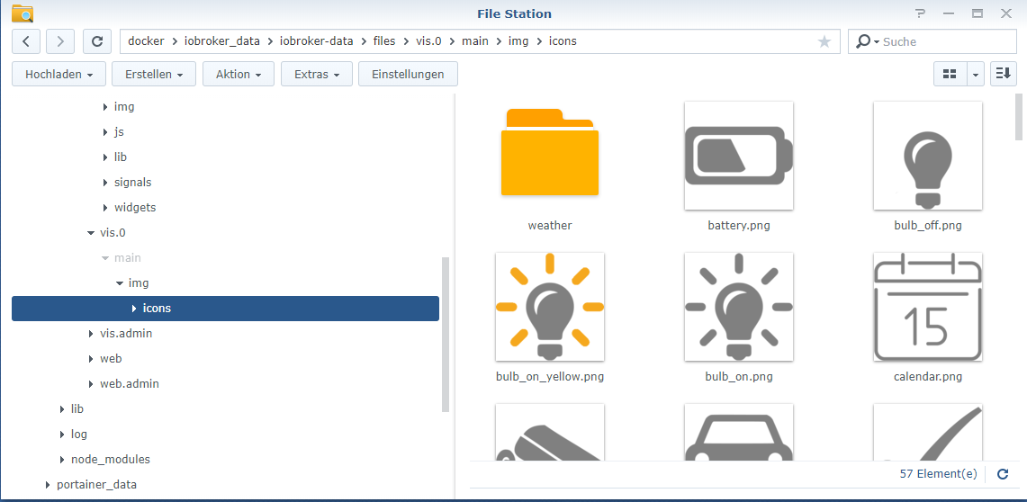

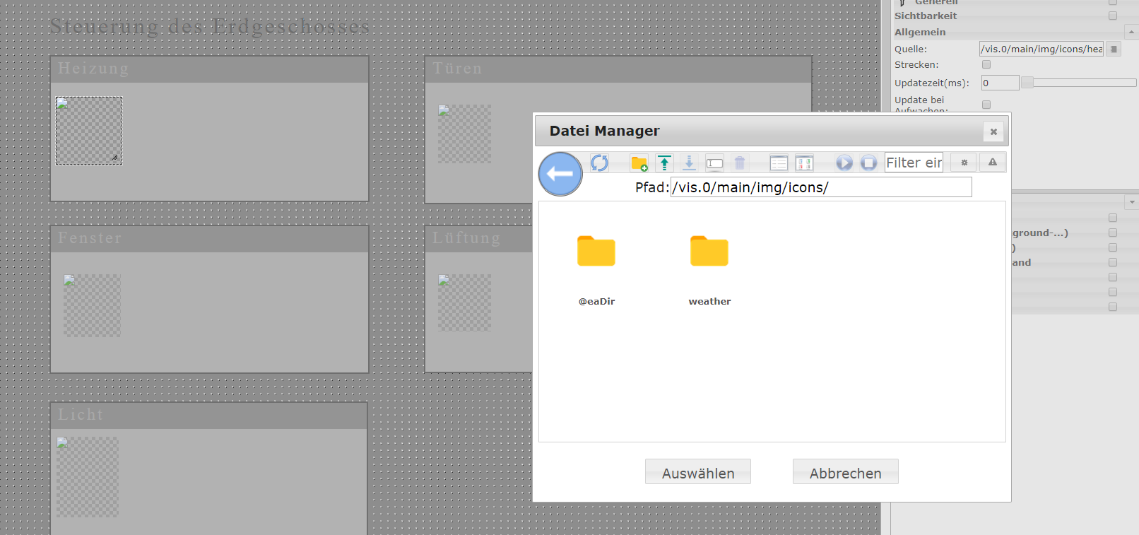

          Danke Euch beiden. Ich bin nun ein Stück weitergekommen und habe zumindest ein halbes Vis meines backups, denn die Icons die ich damals benutzt habe, werden leider nicht angezeigt, obwohl selbst die Pfade zu den Icons noch passen würden - der Ordner wird im Vis Editor einfach leer angezeigt. Es sind keine Bilder zu sehen, obwohl sie auf der DS vorhanden sind und die Pfade wie gesagt passen würden.
          Habt ihr eine Idee?

            @tom1tom11
            Seit js-controller v2 werden die Bilder registriert ...
            das heißt in deinem Fall alle benötigten Bilder über den Dateimanager in den jeweiliegen Ordner hochladen , dann werden Sie wieder angezeigt .
