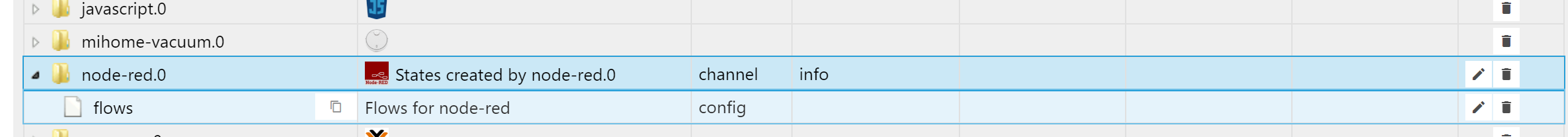

        lemuba @Latax last edited by lemuba
        @Latax
        Das wundert mich... die sollten automatisch unter der Iobroker Node-Red Instanz angelegt werden, sofern die noch nicht existieren:
        • L
          So sind die Einstellung auch bei mir. Nur angelegt wird nichts.
          • L
            Ok hab node red einmal deinstalliert und neu installiert nun sind die Werte da.

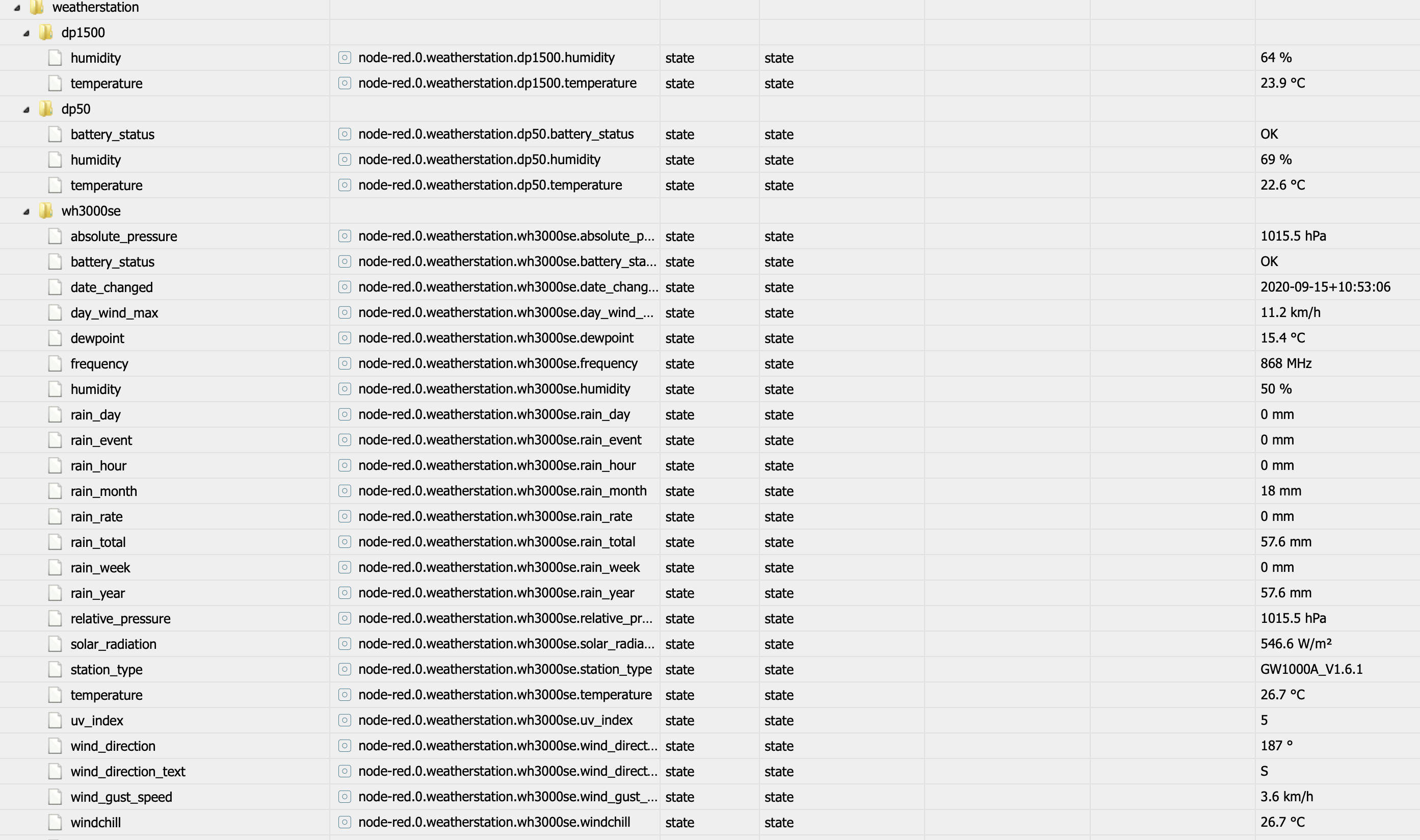

                                QuentinS @lemuba last edited by QuentinS
                                @lemuba
                                Moin, danke für die Idee die Daten via node-red einzulesen, die anderen Ansätze, welche ich gefunden hatte, waren fehleranfälliger und nutzen nur den wunderground-feed.
                                Ich habe deinen flow etwas verändert, da mir zum einen die vielen subflows nicht so gefallen hatten und ich es etwas leichter wart- und erweiterbar haben wollte.
                                Ich habe neben dem DP1500 und der WH300SE (GW1000) noch eine DP50 eingebunden.
                                Um diese im iobroker besser getrennt zu bekommen, habe ich Unterobjekte für jedes Gerät angelegt (Bsp. weatherstation.dp1500.temperature anstatt gw1000_indoor_temp) und die Datenpunkte dann nur nach Datentyp (Temperatur, Feuchtigkeit usw.) übertragen. Die Objekte werden dann in der change-node dem msg-Objekt übergeben.
                                Von daher hier mein flow als input zu deiner tollen Vorarbeit
                                weather2iobroker..json
                                L S S 3 Replies Last reply Reply Quote 0
