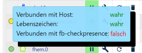

    bei mir funktioniert der fb-checkpresence adpater nicht.
    Beim Starten wird der Instanzindikator kurz gelb:
    und dann wieder grau.
    Ich bekomme im Log immer folgende Fehlermeldung:
    Eingestellt sollte nach meinem Verständnis alles richtig sein:
    Nutzername und Passwort der Fritzbox habe ich mehrfach gecheckt.
    Familienmitglieder sind über IP bzw MAC-Addresse der Smartphones auch angelegt.
    Was mache ich falsch?

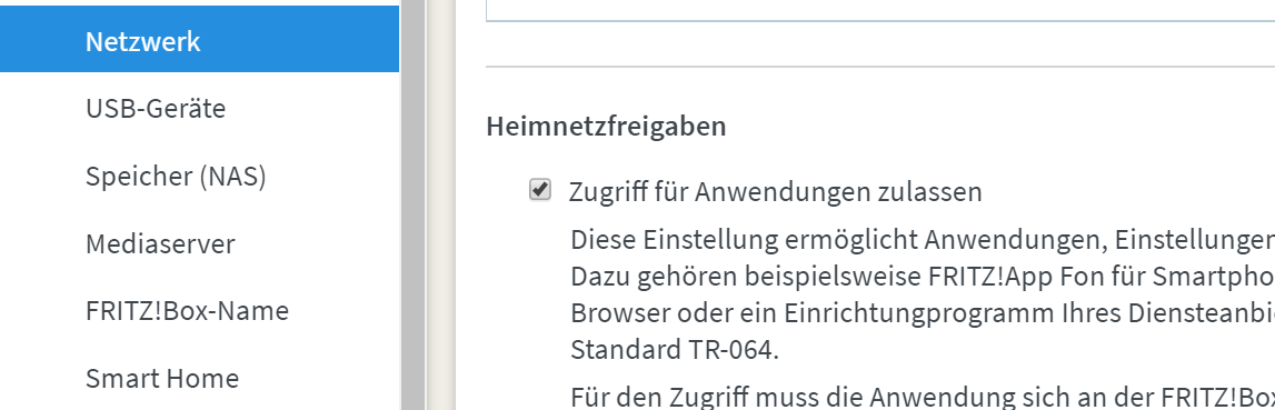

        I Offline
        I Offline
        ioMarkusBroker
        @sigi234 said in fb-checkpresence: can't read devices from fritzbox!:
        @ioMarkusBroker
        FB und iob mal neu gestartet?
        In der FB Haken Richtig gesetzt? (Heimnetzfreigaben)
        diesen Haken?
        der ist gesetzt.
        Die Fritzbox habe ich bisher nicht neu gestartet.
        Mach ich gleich mal.
        Markus
