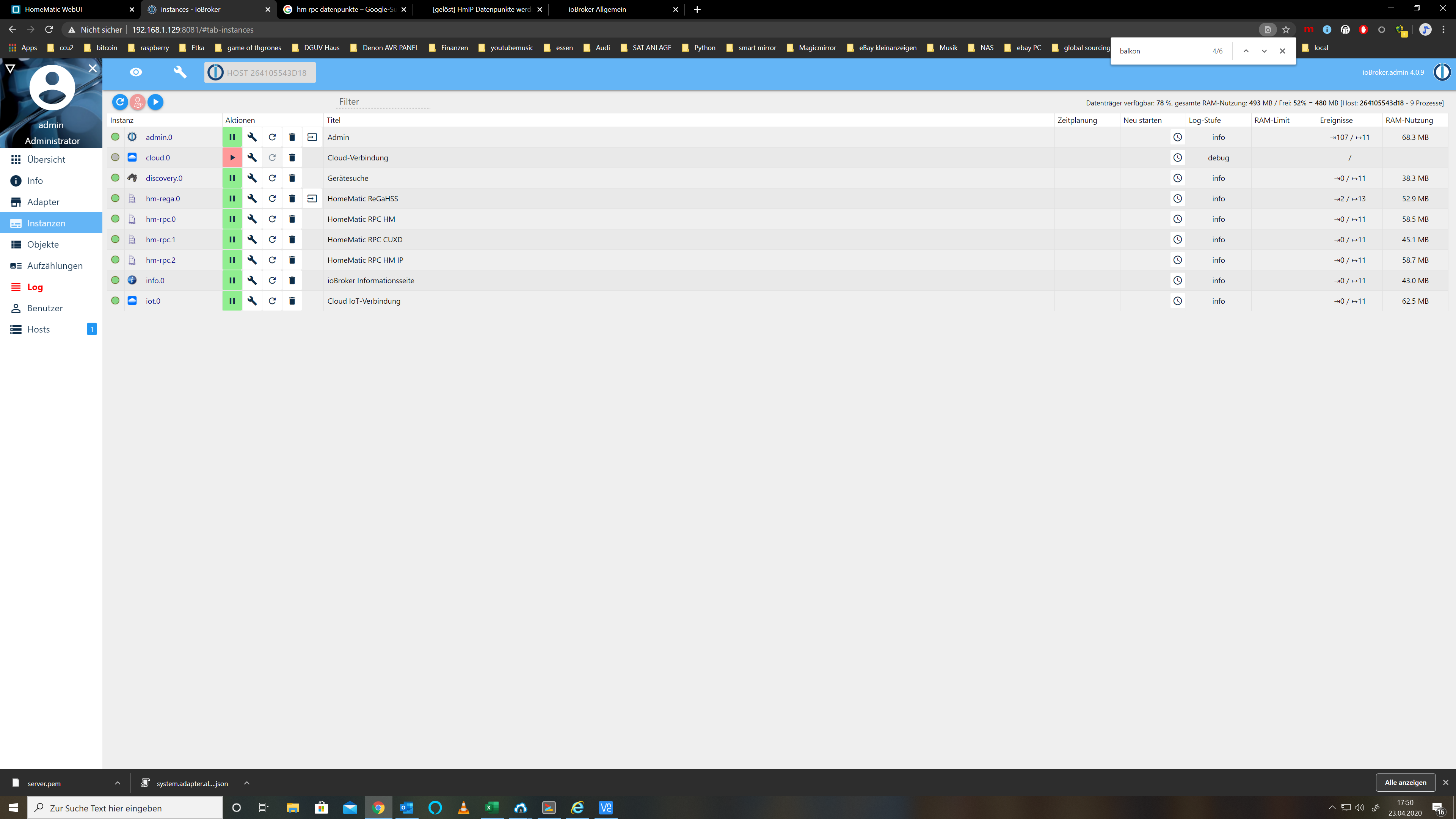

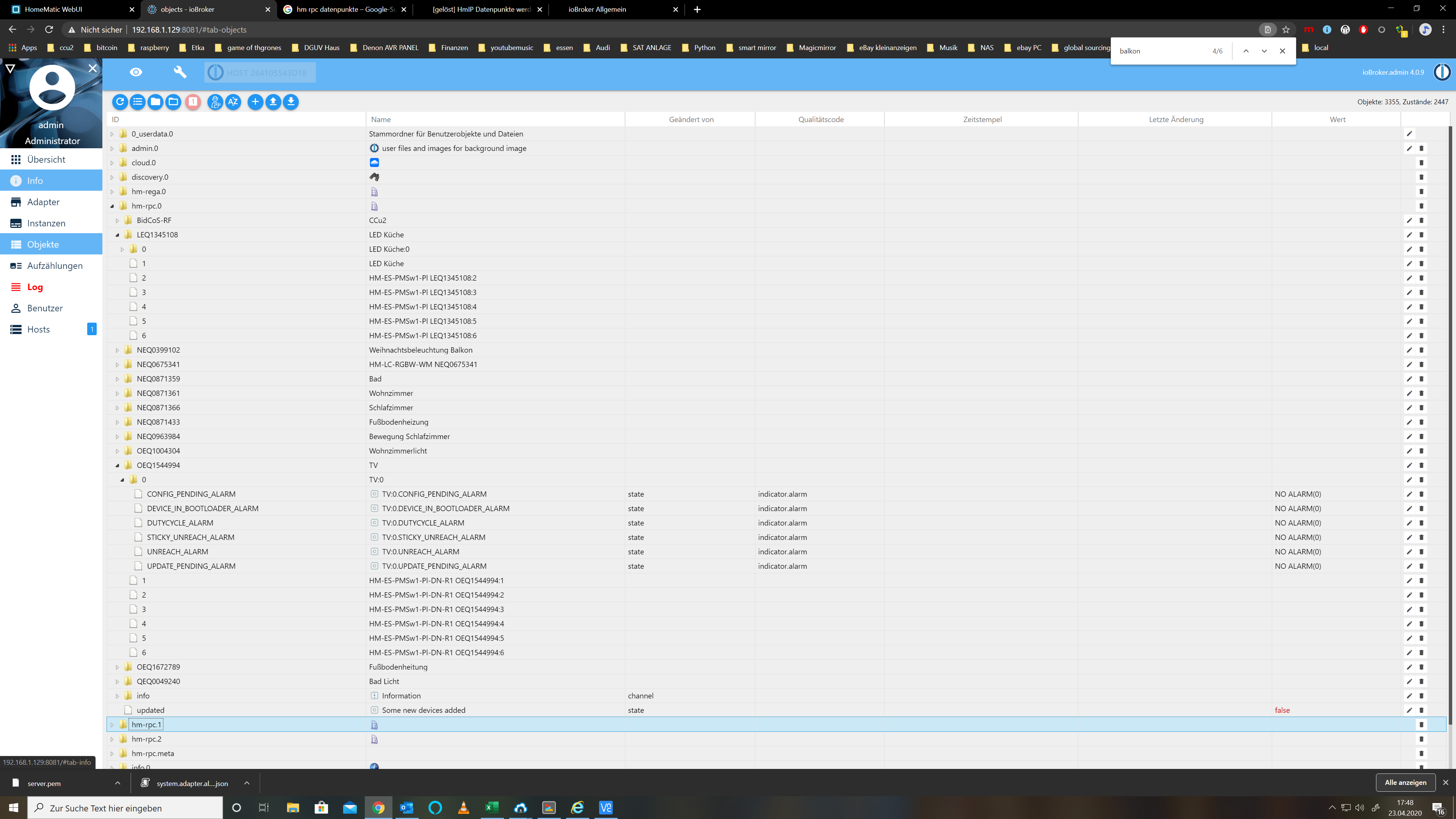

    Ich habe mit die Tage docker + iobroker auf einen Raspberry pi 3b+ installiert.
    Momentan scheitert es daran das ich keine Datenpunkte der CCU2 im iobroker auslesen kann.
    Vorhaben:
    Die Decken Deckenleuchte, Heizkörperthermostate und Steckdosen sollen via Sprache eingestellt werden
    Hier mal ein paar Daten:
    IP Adressen:

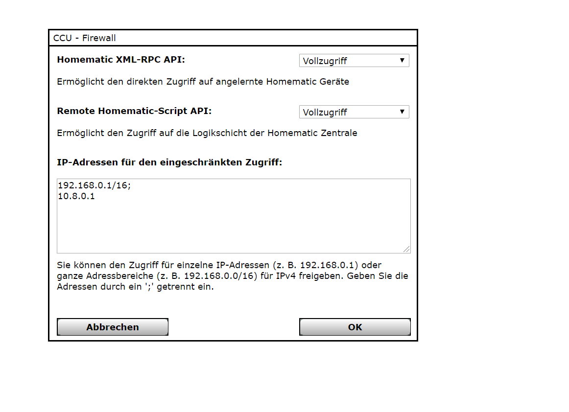

    CCU2 192.168.1.4 (kein https)
    Gateway (Fritzbox) 192.168.1.1
    Raspberry pi 192.168.1.129
    io broker 192.168.1.129:8081

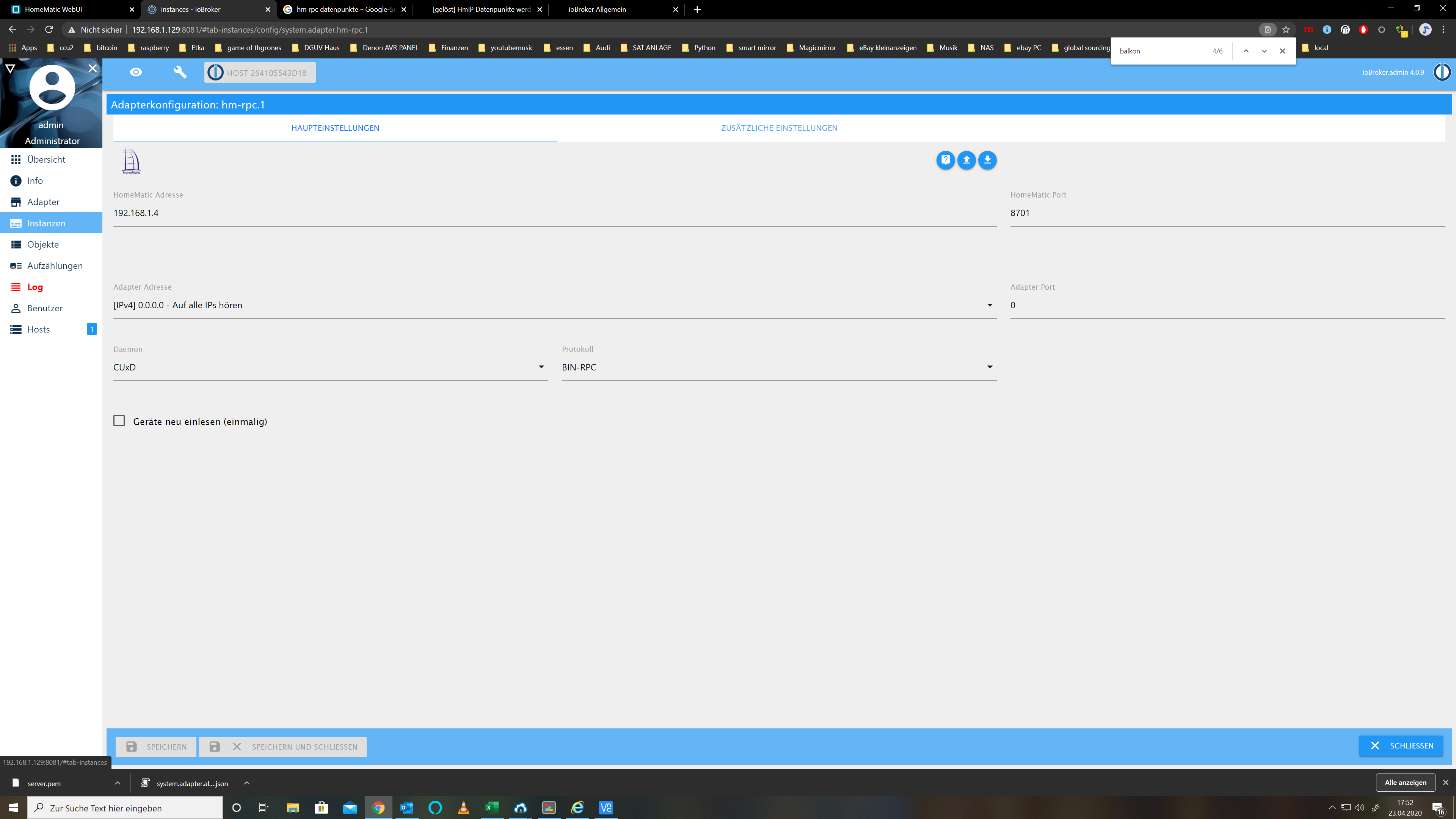

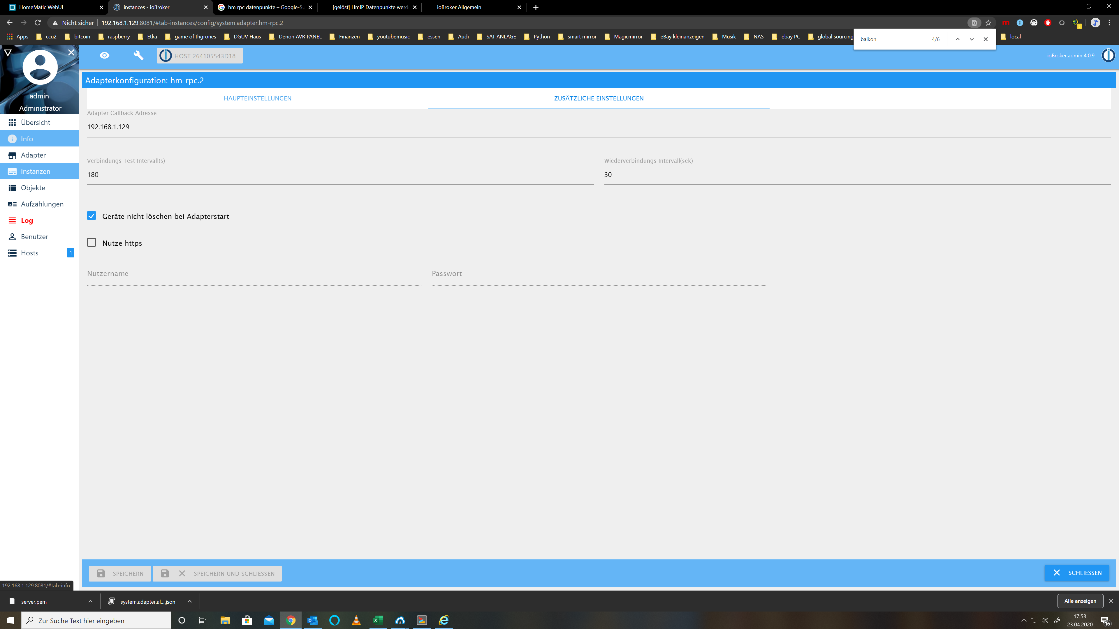

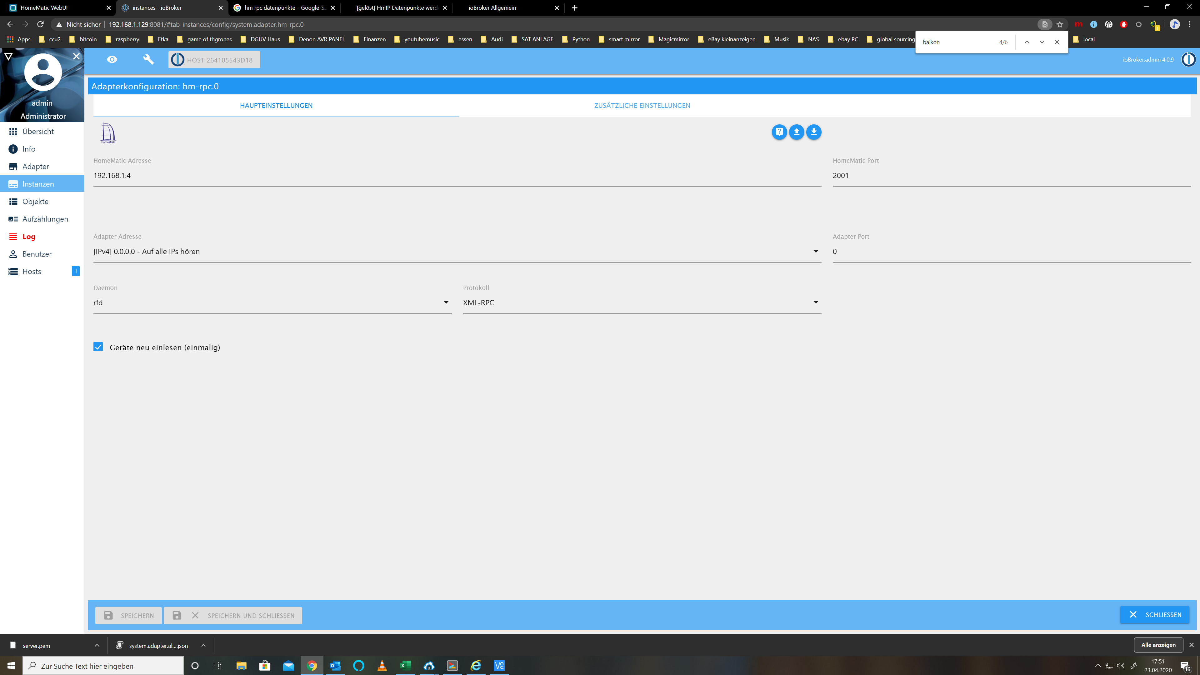

    hm-rpc.1 Homematic
    hm-rpc.2 CUXD
    hm-rpc.3 Homematic IP
    Adapter Callback-Adresse ist überall 192.168.1.129
    Alle Punkte sind grün und auch korrekt eingerichtet.
    Zumindest glaube ich das.
    Um die Funktion Sprachsteuerung (Alexa) zu testen, habe ich in der CCU2/Addon(CUXD) mit cuxd zwei Taster erzeugt.
    Diese habe ich auch leicht in hm-rpc.2 gefunden und damit eine Steckdose belegt.
    Das Problem hier ist, das ich über CUXD einen Aktor nicht gleichzeitig ein und ausschalten kann.
    Dies erübrigt sich aber wenn ich nur die ganzen Datenpunkte auslesen könnte.
    Dann kann ich eine Steckdose direkt ansteuern ohne dem Umweg über CUXD
    Hier ein paar hoffentlich hilfreiche Screenshots:

          @lexnared Deine Objektstruktur oben schaut aus als würde hm-rega korrekt arbeiten, hm-rpc sich zwar verbinden, allerdings keine Antwort von CCU beim ioBroker ankommen, deshalb wäre Debug einer hm-rpc Instanz eher hilfreich.

                              Der Screenshot von hm-rpc.N zeigt als Adapter-Adresse 0.0.0.0. Das muss geändert werden in 192.168.1.129. Laut Doku:
                              Adapter Addresse
                              Im Pulldown-Menü wird die IP des Hosts ausgewählt, auf dem der Adapter installiert ist. Die Auswahl von "0.0.0.0. auf alle IPs hören" und "127.0.0.1" ist Spezialfällen vorbehalten.
