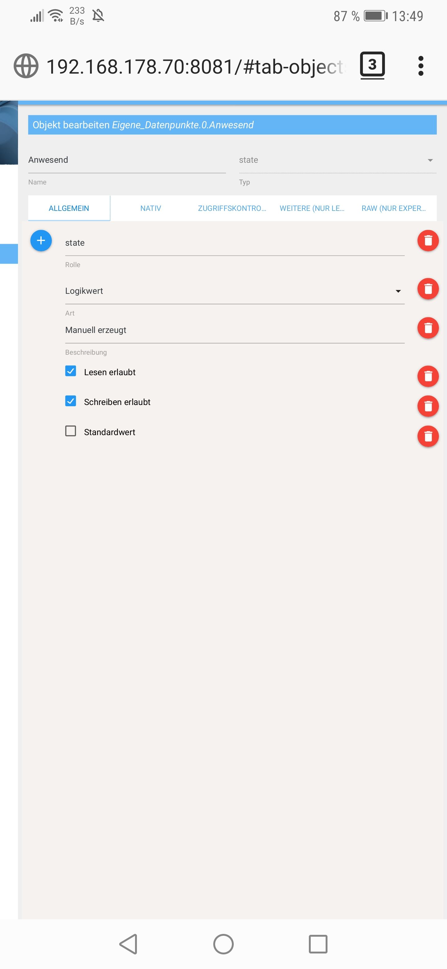

                  Zeig maql einen Screenshot von dem state, bitte
                  B 1 Antwort Letzte Antwort

                      den selbstangelegten Datenpunkt unter objects bitte als Screenshot
                        @bob-der-1 sagte in Eigenerstellter Datenpunkt schaltet nicht:
                        State was meinst du damit,sorry bin wohl blond

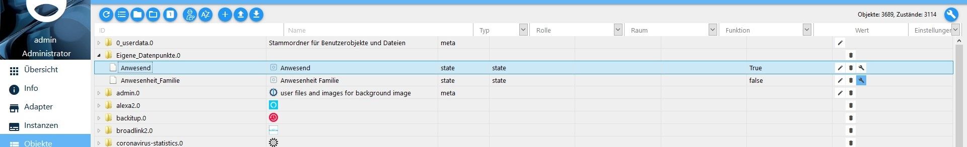

                        @Homoran Screenshot_20200423_135025.jpg Screenshot_20200423_134909_org.mozilla.firefox.jpg
                        • B bob der 1.
                          @bob-der-1 super!
                          jetzt klick mal rechts von "false" (oder nur mouseover?? - bin nicht am System!) bis da ein Bleistift kommt, dann klicke den an
                          dann müsste ein großes Eingabefenster aufgehen, da gibst du "true" (ohne Anführungszeichen!!) ein und hakst unten die Checkbox "bestätigt" an und speicherst.
                          dann bitte neuen Screenshot
                            • B bob der 1.
                              @bob-der-1 dann "schaltet" der Datenpunkt schonmal manuell (auch wenn du nicht tust was ich schreibe ;-) )

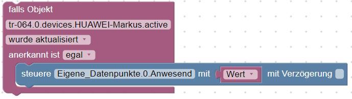

                                      <xml xmlns="http://www.w3.org/1999/xhtml">
                                        <block type="on" id="2!zYjyPA:t{L(I*~@t*%" x="-1112" y="-512">
                                          <field name="OID">tr-064.0.devices.HUAWEI-Markus.active</field>
                                          <statement name="STATEMENT">
                                            <block type="controls_if" id="`V!w54-/p^sK7|iGidsC">
                                              <value name="IF0">
                                                <block type="logic_compare" id="uPgozqUkaRvffzZ6-GMC">
                                                  <field name="OP">EQ</field>
                                                  <value name="A">
                                                    <block type="get_value" id="MVS}dxuy5,3IF:kz^QLz">
                                                    </block>
                                                  </value>
                                                  <value name="B">
                                                    <block type="logic_boolean" id=".eh=1}ymb9.lj.Pa|lF)">
                                                    </block>
                                                  </value>
                                                </block>
                                              </value>
                                              <statement name="DO0">
                                                <block type="control" id="AKBv)w]6vh^]|E@0|z5)">
                                                  <mutation delay_input="false"></mutation>
                                                  <field name="OID">Eigene_Datenpunkte.0.Anwesend</field>
                                                  <value name="VALUE">
                                                    <block type="logic_boolean" id="Xk^?NB*NW/NuJrZjksQu">
                                                    </block>
                                                  </value>
                                                </block>
                                              </statement>
                                            </block>
                                          </statement>
                                        </block>
                                      </xml>

                                        @bob-der-1 bitte als Bild - kann das am Handy nicht importieren ;-)

                                          @bob-der-1
                                          Das Script setzt den eigenen Datenpunkt nur dann auf true, wenn sich der Wert des Datenpunktes "tr-064.0.devices.HUAWEI-Markus.active" von false auf true ändert.
