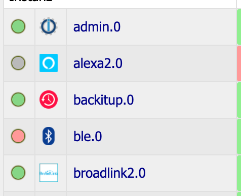

      ich bin vom pi3 auf den pi4 gewechselt und habe das Backup von Backitup wiederhergestellt.
      Nach ein paar Stunden warten waren auch alle Adapter wieder installiert und zu öffnen.

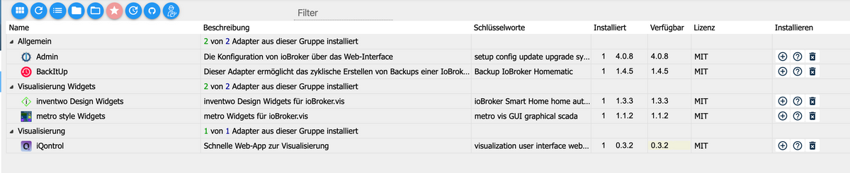

      Allerdings habe ich das Problem, dass die Adapter unter Adapter nicht als installiert registriert werden.
      Auch ein Update über den Befehl :
      sudo iobroker upload ble
      hat leider nichts gebracht. Hatte jemand schon das Problem?

        @nick21 Browser Cache mal gelöscht?

          @Homoran Danke für die Hilfe,

            @nick21 was sagt denn die Ampel bei mouseover?
            nick21 1 Reply Last reply Reply Quote 0
            • nick21
              nick21 @Homoran last edited by
              @Homoran alle Verbindungen wahr. Die Adapter funktionieren auch vollständig.

                  Version des admin ist 4.08. System wurde gestern morgen aufgesetzt.

                    @nick21 sagte in Wiederherstellung durch Backitup ->keine Aktualisierung:
                    mit latest?
                    und wie sind die node und npm und controller Versionen?
