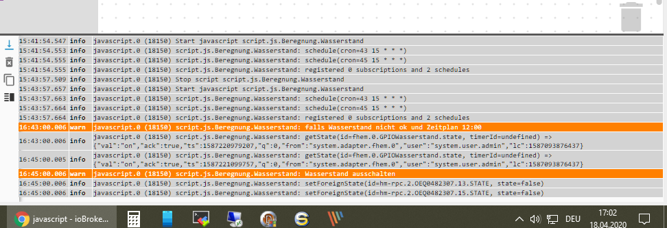

            Altersrentner @paul53 last edited by Altersrentner
            @paul53 Habe die Zeit ( Log )nur zum Test umgestellt.
            Wenn das Skript läuft wird der Zeitplan wieder auf 12:00/12::30 umgestellt.
            Wie jetzt aus dem Log zu sehen ist ein Problem die Uhrzeit. Die muss
            umgestellt werden. Aber wie?
            Das zweite Problem der erste Zeitplan prüft nur
            debug output:falls Wasserstand nicht ok und Zeitplan 12:00)
            Wasserstand einschalten erfolgt nicht.
            Der zweite Zeitplan schaltet nach dem Log ab. Das sollte funktionieren.
            Wie kann ich nun den ersten Zeitplan zum Laufen bekommen.
            Gruß Michael
            • paul53
              paul53 @Altersrentner last edited by
              @Altersrentner sagte:
              Uhrzeit. Die muss umgestellt werden. Aber wie?
              Dein OS (welches ?) hat die falsche Zeitzone.

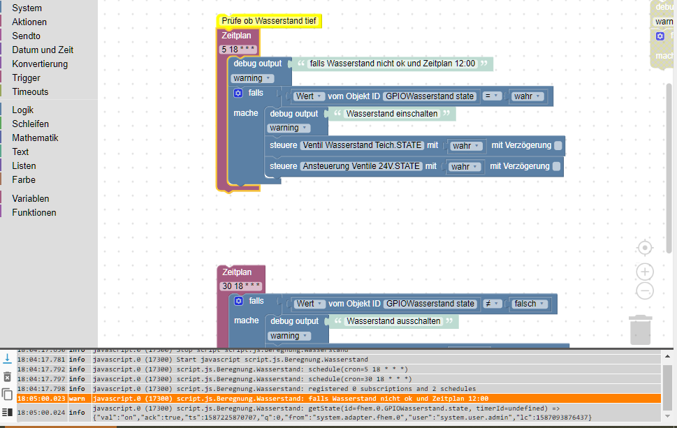

                                      • A
                                        Das stimmt, aber das ist nur das erste debug output.
                                        Danach kommt noch ein do Wasserstand einschalten
                                        und der wird nicht ausgeführt.
                                        im Log steht nach dem ersten do; timerIDundefined.
                                        Was hat es damit auf sich?
                                        • paul53
                                          paul53 @Altersrentner last edited by paul53
                                          Danach kommt noch ein do Wasserstand einschalten und der wird nicht ausgeführt.

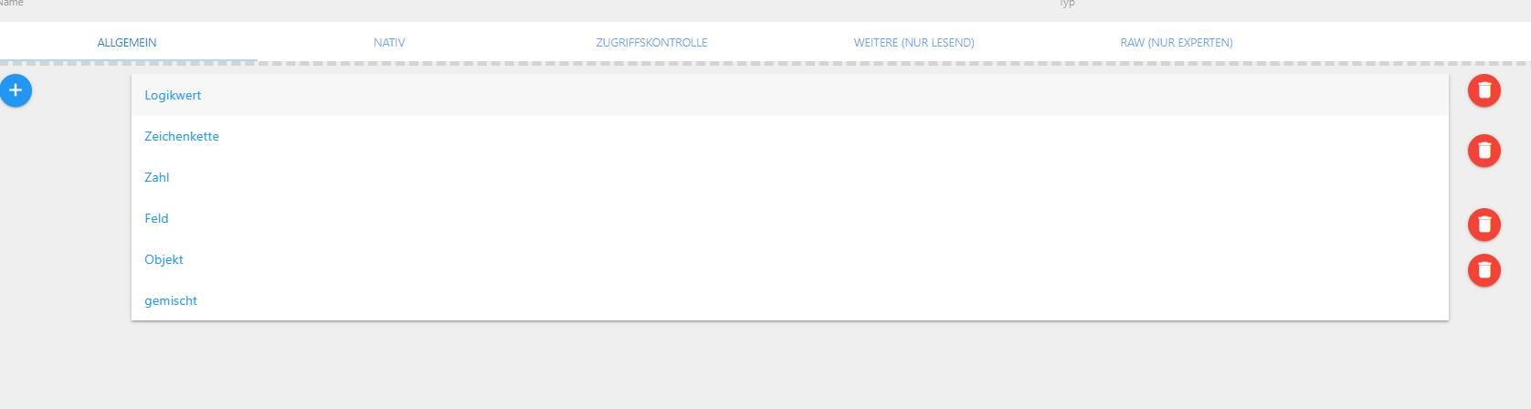

                                          Dann stimmt die Bedingung zum Einschalten nicht. Tausche mal den Vergleichswert wahr gegen "on" (Text).
                                          • A
                                            Ich kann doch nur wahr oder falsch einstellen?
