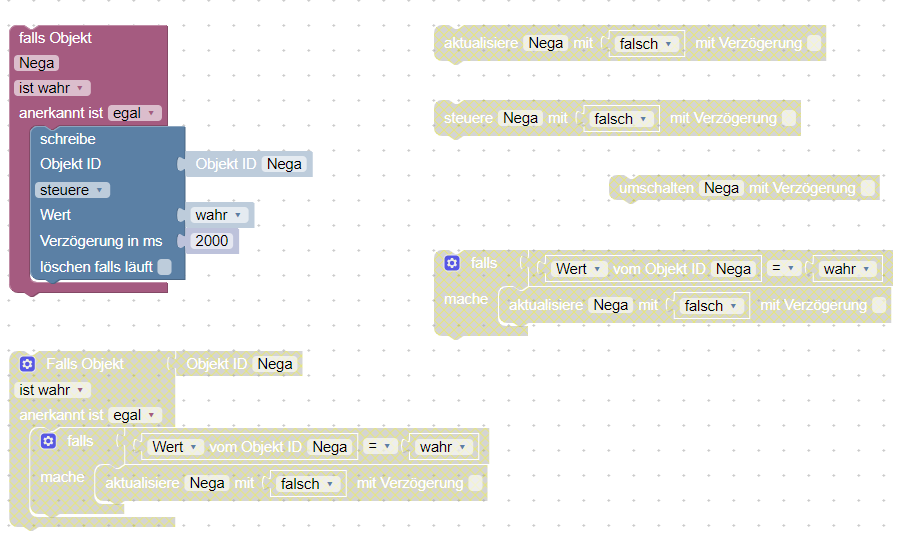

                    Ich verzweifle noch.
                    Ok, selbst ein Blockly zu machen ist noch neu für mich.
                    Aber alle Versuche, die für mich logisch aussehen, funktionieren nicht .
                    Kannst du mal drüber schaun?
                    ° Fixer ---> iob fix
                    • NegaleinN Negalein

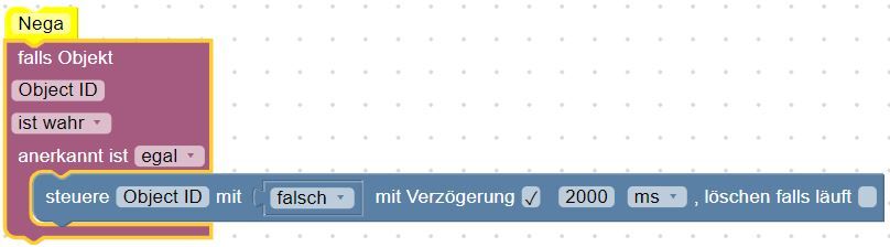

                      @Negalein
                      Versuche es mal so.
                        @Negalein
                        Versuche es mal so.

                        @paul53 sagte in HTTP Call:
                        Versuche es mal so.
                        funktioniert leider auch nicht

                          Es funktioniert jetzt.
                          Problem war, dass das Blockly erst anspringt, wenn sich der DP ändert.
                          Dadurch dass der DP schon auf true war, hat das Blockly nichts gemacht.
