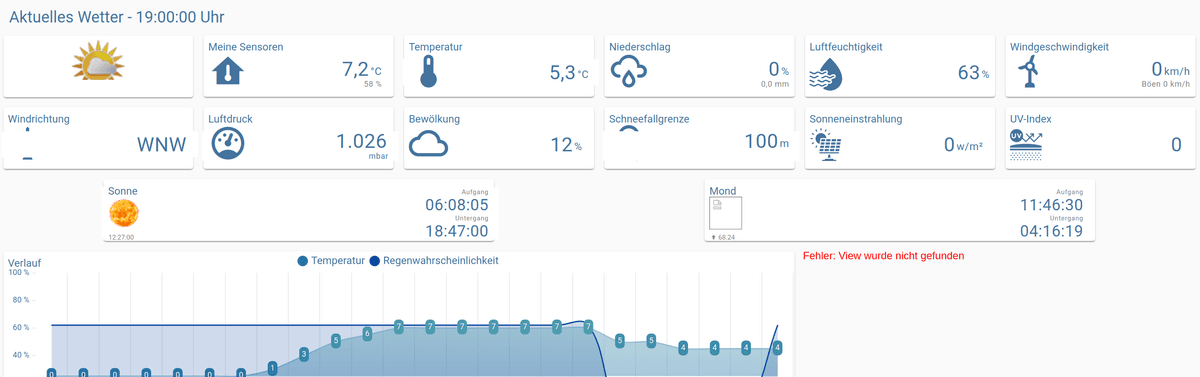

    Mal schauen, ob ich die PopUp-Anzeige für die einzelnen Tage hinbekomme. Die Fenster/Views selber funktionieren.
    Nur deren Aufruf aus der Mainview nicht:
    Villeicht kann @scrounger hier ja noch einen Tip geben.
    In dem Zusammenhang:
    klicke ich auf Freitag, dann wird folgendes angezeigt.
    Klicke ich auf Montag, dann wird folgendes angezeigt
    9ddbf0a0-a815-4355-bc82-dee9fa746d97-image.png.
    Wahrscheinlich hierfür der Fehler im Skript. Während der Fehler für den Aufruf wahrscheinlich in der View zu suchen ist, oder?

                Hallo In die Runde. Hat außer @bongo und mir noch jemand das überarbeitete MaterialDesign Musterprojekt zur WETTER-Anzeige am Start? Zumindest bei @bongo und mir geht die Detailvorhersage je Tag nicht und ich habe jetzt auf GITHUB einen Issue aufgemacht https://github.com/Scrounger/ioBroker.vis-materialdesign/issues/269. Aber vielleicht läst sich das Thema auch ohne @scrounger lösen, dem Entwickler, also die Frage Warum öffnen sich die Detailansichten nicht wie gewollt? beantworten.
                @glasfaser kannst Du Dir bitte die POPUP Thematik einmal ansehen … diverse Themen weiter oben wurde es auch schon angesprochen … aber ich habe den Lösungsansatz noch nicht verstanden 😢
                10x JA-Solar (380Wp) unter 15° gen Süden und 12x JA-Solar (385Wp) unter 10° gen Westen auf Carport, HUAWEI SUN2000 WR
                Daran HUAWEI LUNA2000, 10kWh
                Und via Kaskade 8x JA-Solar (385Wp) unter 45° gen Osten und 14x JA-Solar (385Wp) unter 23° gen Westen am 2. HUAWEI SUN2000 WR.
                SMARTFOX PRO als EMS, KEBA P30-X Wallbox
                1 Reply Last reply
                • L Offline
                  L Offline
                  leonundjulie
                  wrote on last edited by
                  #708
                  Ich habe ein wenig weiter geforscht und letztlich festgestellt, dass das materiadesign Widget DIALOG in einem anderen Projekt in einer Test-View ohne Einschränkungen funktioniert. Wenn ich diese Test-View exportiere und in meinem Wetter-Projekt importiere, dann funktioniert das Widget nicht … das POPUP kommt hoch, ohne eine hinterlegte VIEW anzuzeigen … halt so wie es in den diversen Fotos schon zu sehen ist.
                  Ist das Projekt kaputt?
                  Gibt es auf Projektebene eine Einstellung, die die Kastration der Widget-Funktionilität in diesem Projekt bewirkt?
                  B 1 Reply Last reply

                      @bongo , jetzt git es eine neue Erkenntnis. Ich habe als erstes die VORSCHAU-VIEW aus dem Wetter-projekt in mein Bastel-Projekt kopiert un dort die Vorhersage für den Tag_2 mit einer View ID3 verknüpft. Der Aufruf zeigt folgendes Bild:
                      Danach habe ich in mein WETTER Projekt meine ID3-View kopiert und dort die Vorhersage für Tag 2 mit dieser ID3-View verknüft. Das Ergebnis:
                      Daraus schließe ich, dass nicht der Aufruf aus dem MATERIAL-DESIGN-DIALOG kaputt oder falsch ist, sonden das die Vorhersage Views das Problem sind.
                      Hier mal der Code der Views für den Aufruf der View WETTER-DIALOG_DAY_2 und für den AUfruf der Viwe ID3 ... finde den Fehler.

                      Hier die View für die Detailansicht eines Tages, in der das Problem stecken muss.

                      Und hier die ID3-View, deren Aufruf funktioniert:

                          @bongo , das ist ein Überbleibsel aus meinem Masterprojekt, aus der ich diese ID3 View gezogen habe.
                          Interessant ist halt, dass egal welche View aus dem Materiadesign Wetterprojekt ich mit dem Dialog aufrufe, es wird nicht angezeigt. Rufe ich jetzt aber die importe ID3-View auf, so wird sie im Dialog angezeigt. Daher werde ich jetzt mal beginnen die Details der Wetter-Projekt-Views mit denen meiner ID3-View zu vergleichen.
                          Und wenn ich zB den Vorschau Graph, also nur das Widget aus der View in meine ID3-View kopiere, dass funktioniert das POPUP, die Vorschau:
                          Kopiere ich das Widget der gesamten Vorschau (das Grid), dann sieht es im Editor so aus:
                          Aber in der Runtime wird das POPUP ohne Grid dargestellt

                              Ich habe lange herumprobiert und des Rätsels Lösung gefunden.
                              Dieses RELATIVE fehlte in den Dialog Views:
                              Hier das fertige Projekt 2026-02-25-Wetter2.zip
