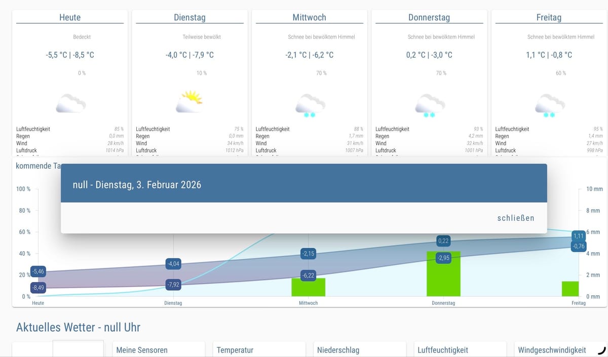

  • M MartyBr
    @JoJo58
    Ich habe den Haken nun auch gesetzt. In 2 Std. wird der Adapter die Daten abholen.

    @MartyBr Gehe davon aus, das es dann funktioniert. 👍
    Ich bin erst morgen früh wieder am Rechner, wenn also noch etwas sein sollte, dann erst morgen.

        @MartyBr
        Moin, bei dir sollte es funktionieren, oder? Ich leider eben erst gesehen, das in deinem Screenshot der Ordner "daswetter.0.location_1.ForecastHourly.Current" fehlt und daher die Meldung kommen muss.
        Wenn du den Haken bei "Aktuelle Stunde kopieren" gesetzt hast, ist der ja vorhanden.

          @JoJo58
          Guten Morgen, ja, der fehlende Haken war eines der Probleme. Ich musste den Adapter komplett löschen und neu einrichten. Das hatte ich irgendwo im Thread "DasWetter" gelesen.
          Nun funktioniert es. Vielen Dank.

            Ich habe das Script nochmal angepasst, so das man jetzt angeben kann, ob man eigene Sensoren verwenden möchte, oder keine hat. Bisher war es so, das man angeben musste, oder es kamen Fehler.
            Das ist die aktuelle Version 2.0.1
            Version: 1.0.5

            Gruß, Johannes
            Intel NUC i7 64GB 1TB SSD - Proxmox - Raspi 4 8GB 500 GB SSD - Raspi 4 4GB 500GB SSD - Qnap 16TB - CCU3 - Fritz 6591 Cable - Green Cell USV 1500VA
            Sonoff CC2652P - HUE Bridge - Broadlink RM4 pro u. RM3 mini - 5 x Echo - 1 x Samsung STab 8 - 54 x HM und HMIP - 32 x Zigbee - 2 x Shelly 3EM.
            Einfach ein tolles Hobby :-)
            M 2 Replies Last reply
            • JoJo58J JoJo58
              Version: 1.0.5
              created by Scrounger
              Dieses Skript erzeugt json strings um Wetter Informationen im VIS mit den Material Design Widgets darzustellen
              !!! Voraussetzungen !!!
              * Material Design Widgets               >= 0.3.6
              * DasWetter                             >= 3.0.1
              * weatherunderground                    >= 3.2.1
              * Pollenflug                            >= 1.0.4        (optional in Skript Einstellung de- / aktivierbar)
              * Javascript Adapter                    >= 4.6.1
              * Javascript Adapter NPM Module:        moment, moment-timezone, moment-duration-format, chroma-js
              --- Links ---
              * Support:          https://forum.iobroker.net/topic/32232/material-design-widgets-wetter-view
              * Github:           https://github.com/Scrounger/ioBroker.vis-materialdesign/tree/master/examples/Weather
              --- Changelog ---
              * 1.0.0:            Initial release
              * 1.0.1:            Trigger bug fixes
              * 1.0.2:            enable / disable option for Pollenflug Adapter added
              * 1.0.3:            new feature of Material Design Widgets 0.3.6 added: auto show data labels on chart
              * 1.0.4:            bug fix graphs y-Axis range, Javascript Adapter >= 4.6.1 needed, DasWetter >= 3.0.1 needed
              * 1.0.5:            bug fix Windrichtung
              * 2.0.0
              Patched for DasWetter v4+ structure (ForecastDaily + ForecastHourly)
              Based on Scrounger Script 1.0.5 (Material Design Widgets Wetter View)
              JoJo-Patch 2026-01-26: Works with:
              - daswetter.0.location_1.ForecastDaily.Day_1..Day_5.*
              - daswetter.0.location_1.ForecastHourly.Current.*
              - daswetter.0.location_1.ForecastHourly.Hour_1..Hour_24.*
              Notes:
              - No dependency on weatherunderground for core functionality anymore.
              - 24h Chart uses ForecastHourly.Hour_1..Hour_24 (next 24 hours).
              - Daily cards use ForecastDaily fields you posted.
              * 2.0.1
              JoJo 2026-01-27 Jetzt kann man angeben, ob man eigene Sensoren nutzen möchte, oder nicht.
                Version: 1.0.5
                --- Links ---
                --- Changelog ---
                * 2.0.0
                Notes:
                * 2.0.1

                MartyBr
                wrote on last edited by
                #687
                @JoJo58
                Ich habe zwei weitere eigene Sensoren hinzugefügt: Sonneneinstrahlung und UV.
                Hier das angepasste Script:

                * 2.0.0
                Notes:
                * 2.0.1

                    Ich sehe gerade, bei mir fehlen die Icons. Zum Beispiel:
                    /daswetter.admin/icons/weather/gallery1/svg/4.svg
                    Im Dateimanager habe ich nur das:
                    Wo bekomme ich die fehlenden Icons her?
                    Edit:
                    Ich habe natürlich die aktuelle Version des Adapters installiert. Und da scheint sich was an Filestruktur getan zu haben:
                    Das scheint bei euch noch gar nicht aufgeschlagen zu sein.

                      @Bongo
                      Keine Ahnung ob es schon ein aktuelles VIS Projekt gibt, glaube aber mal eher nicht.
                      Ich musste im VIS Editor auch die Pfade für die Symbole ändern, z.B. für heute auf:
                      daswetter.0.location_1.ForecastDaily.Day_1.symbol_URL
                      Das hieß ja vorher alles anders. Im Bild musste ich für jeden Tag das Symbol anpassen und das holt der sich ja von DasWetter und nicht von lokalen Dateien. Wenn du lokale nimmst, dann kann ich dir leider nicht helfen. Ich habe auch nur "gallery7" und "gallery8".

                        @JoJo58
                        Danke für deine Antwort.
                        Hmm, warum im Vis Editor ändern. Da sind doch nur die Datenpunkte mit Json vom 0_userdata.
                        Und die Datenpunkte um 0_Userdata werden doch vom Script gefüllt. Also müsste diese gallery1 vom Skript kommen. Aber im ganzen Script steht nichts von gallery1.
                        Ah, ich sehe gerade, das Script holt sich das Icon aus den Datenpunkt:
                        Ich habe jetzt im Adapter die gallery7 eingestellt und nach Script Neustart steht es auch richtig in symbol_URL.
                        Jetzt sieht es besser aus:
                        Es fehlt noch die Uhrzeit und noch ein Symbol. Das muss ich mir noch ansehen.
                        Jedenfalls sieht es bei dir noch ganz anders aus. Hast du das noch angepasst? Oder hab ich oder du ein anderes Vis Projekt?

                              @jojo58 , Danke Dir und der KI …. das Skript funktioniert soweit. Ich verwende den DASWETTER Adapter in der Version 4.5.1
                              Aber in der VIS zickt noch etwas- wähle ich die Details für einen der Folgetage, dann bekomme ich folgende Fehlermeldung:

                                    @leonundjulie
                                    Ich denke das Ursprungsscript von diesem Thread.
                                    Das korrigierte Vis-Projekt ist von hier:
                                    https://forum.iobroker.net/topic/32232/material-design-widgets-wetter-view/506
                                    Ich habe Script und Vis-Projekt angepasst. Aber die Details für einen der Folgetage funktioniert auch nicht. Das hat vorher auch nicht funktioniert. Die Views für die Details sind ja vorhanden. Aber da checke ich nicht wie die Views im Fenster angezeigt werden sollen. Vielleicht hat das Jemand wo es funktioniert und kann es zur Verfügung stellen.
                                    Es scheint einen Bedarf für Script und Vis-Projekt zu geben. Deshalb stelle ich es hier bereit:

                                          Danke @bongo , das hat viele Fehler rausgekickt. Jetzt sehe ich alle Werte HURA!
