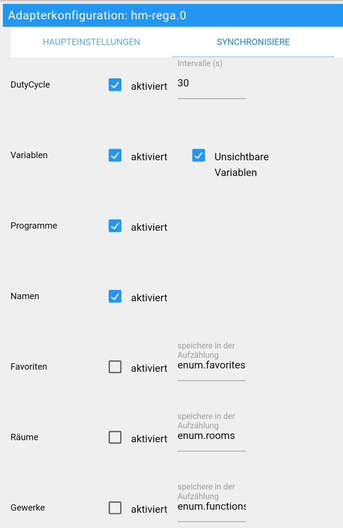

                dslraserD Offline
                dslraserD Offline
                dslraser
                @Dominik-F
                vielleicht nicht für Jeden die passende Idee, aber ich synchronisiere nur noch das über rega.
                Ich erstelle benötigte Aufzählungen / Funktionen / Räume mit ioBroker selbst und ordne dann die Geräte zu. Dann ist Ruhe.😀
                Dominik F.D 2 Antworten Letzte Antwort

                  Dominik F.D Offline
                  Dominik F.D Offline
                  Dominik F.
                  @dslraser
                  Das ist eine sehr gute Idee die funktioniert :) Vielen Dank.
                  Sogar die Räume bei den Zigbee Geräten werden nicht mehr gelöscht^^

                    Dominik F.D Offline
                    Dominik F.D Offline
                    Dominik F.
                    @dslraser
                    Ich hab irgendwann die Aufzählungen etc in der CCU3 gelöscht weil ich das genauso wie du machen wollte und ich mal gelesen hatte, dass iobroker diese behält. Die Räume waren auch weiterhin vorhanden und ich konnte sie auswählen, aber aus irgendeinem Grund wurden diese nicht gespeichert.
