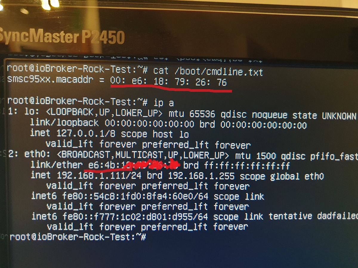

                                        Genau. Ich hab seit dem letzten Beitrag das 2te System ausgeschaltet und jetzt wieder eingeschalten und es läuft. Das Verhalten kann ich überhaupt nicht nachvollziehen, da ich rein gar nichts in der Zeit gemacht habe. Jedenfalls ist er trotzdem ziemlich ausgelastet, ich merke es an der spärlichen Reaktion. Aber nur über Putty, wenn ich mich direkt mit der Tastatur anmelde läuft alles flüssig. Der o.g. Fehler taucht auch nicht mehr auf. Was ist anders zu den ersten malen wo es überhaupt nicht geklappt hat? Ich kann damit umgehen, wenn es einfach mit denn Clone nicht geht, aber dieses hin und her ohne erkennbaren Grund macht mich wahnsinnig.
                                        @OliverIO sagte in DD-Backup:
                                        journalctl -b -u NetworkManager-wait-online
                                        -- Logs begin at Mon 2020-04-06 21:18:12 CEST, end at Wed 2020-04-08 20:05:16 CEST. --
                                        Apr 08 19:53:02 ioBroker-Rock systemd[1]: Starting Network Manager Wait Online...
                                        Apr 08 19:53:07 ioBroker-Rock systemd[1]: Started Network Manager Wait Online.
                                        Weiterhin gehe ich davon aus, dass du dich mit Ethernet und nicht mit WLAN verbinden willst.
                                        Ansonsten erst mal mit Ethernet probieren.
                                        Ich verbinde grundsätzlich nur mit Ethernet, wenn es möglich ist.
                                        überprüfe auch nochmal ob du das mit der MAC-Adresse richtig gemacht hast.
                                        am besten zeigst du mal hier deine /boot/cmdline.txt
                                        schaue auch nochmal in
                                        /var/log/kernel und
                                        /var/log/syslog
                                        nochmal nach ob Fehler, vor deiner geposteten Fehlermeldung auftaucht und dies nur ein Folgefehler ist.
                                        Fehler kommt ja nicht mehr.
