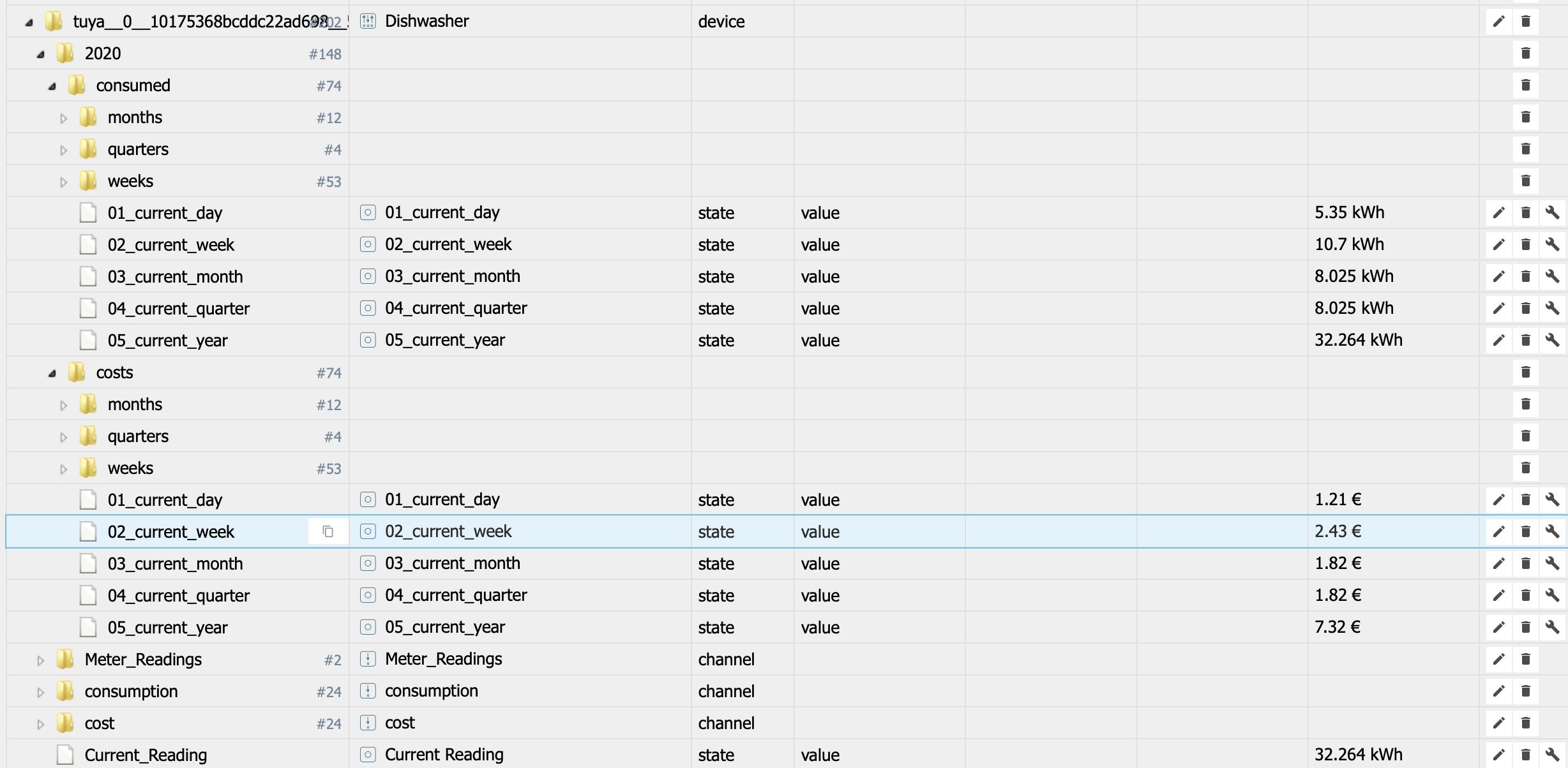

    bei mir wird 01_previousDay ebenfalls nicht gefüllt. Ist das implementiert? Ein Bug?
    0.4.8alpha2
    Wann sollte der Wert gefüllt werden? 23:59 oder nach 0 Uhr?
    Hier mal das Log für einen Datenpunkt

      @XBiT sagte in [Major Update] SourceAnalytix v0.4.7-beta.0 released !:
      Ach sorry ist wie bei Logging hinterlegt ... Sorry alles klar...
      ja es wird zeit fuer ne doku du hast recht 🙂
      hallo nochmal, bin jetzt gerade über 0Uhr hinweg und der Wert vom Vortag wird nicht geändert.
      kommt in de nächsten beta hab dan nen kleine Fehler gemacht sorry dafuer
      @Xsev sagte in [Major Update] SourceAnalytix v0.4.7-beta.0 released !:
      Was mir noch aufgefallen ist, im 2020 Ordner gibt es einen consumed und meterReadings Ordner beiden haben den gleichen Inhalt.
      sicher das deer Innhalt gleich ist, oder ist eine der zaehlerstand und der andere dein verbrauch 😉

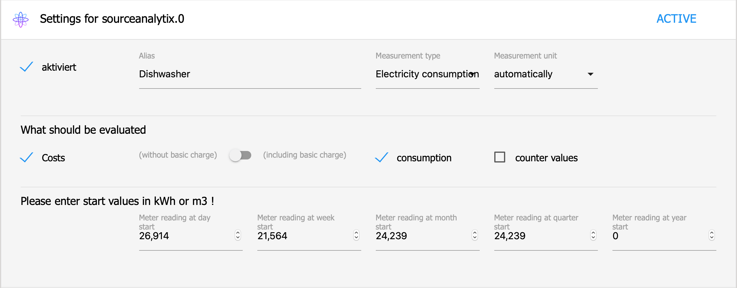

      @hg6806 sagte in [Major Update] SourceAnalytix v0.4.7-beta.0 released !:
      Im Log gibt es KEINE Ausgaben.
      Echt jetzt ? Iw soll ich es anders in slog ausgeben das deine Einstellungen falsch sind ?
      No cost type defined for fhem.0.myHPSU.HPSU_Energie_WW, please Select Type of calculation at state setting

                                      @ Dutchman
                                      irgendetwas fehlt hier noch Mhhhhhh weist du was 😁
