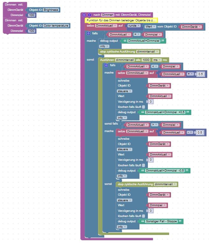

          azmo @ticaki last edited by azmo
          @ticaki
          Mit Javascript ohne Blockly muß man sich auf jeden Fall nicht so einen abbrechen 😁
          Den Eindruck habe ich auch.
          Mir missfällt noch immer, dass nicht einfach innerhalb der Funktion alles lokal bleiben kann und diese so einfach mehrfach mit verschiedenen Parametern ausgeführt werden kann. Das wäre so schön übersichtlich. Verstehe ich richtig, dass es am Intervall liegt, der global ausgeführt und so mehrfach neu gestartet wird bzw wo laufende Intervalle neue variablen bekommen durch den start eines neuen?
          Müsste es dann nicht möglich sein, WENN ich eine art sleep/pause für eine Sekunde einbaue (gibt es doch sicher einen Weg?), eine Schleife sozusagen händisch via Funktion nachzubauen und so ohne den für mich so eigentlich nutzlosen Intervall das ganze ausführen zu lassen? Eine pause, sollte sie kompliziert zu basteln sein wie ich vermute (habe etwas recherchiert) sollte sich doch notfalls via Blockly JS Funktion einbauen lassen?
          Naja ich schlafe mal eine Nacht drüber... Das muss doch gehen!

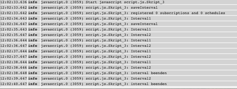

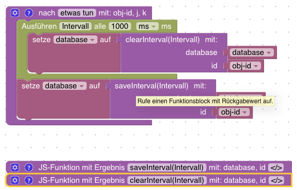

                ticaki Developer last edited by ticaki
                Das hier sollte funktionieren. Hab es aber nicht getestet.
                Der Intervall muß Intervall heißen. Da ich nicht weiß was alles im XML Code ist, hab ich den JS Code für die Funktionen auch gepostet

                Code saveInterval:
                if (database === undefined) database = {};
                database[id] = Intervall;
                return database;
                Code clearInterval()
                if (database === undefined) return {};
                if (database[id] === undefined) return database;
                if (database[id]) {
                    clearInterval(database[id]);
                    database[id] = null;
                return database;
                Obj-Id ist die Lampe die du schaltest oder eine andere eindeutige Zeichenkette

                    • T
                      Ja ist nicht ganz richtig. Die Funktion clearInterval ist das selbe wie stoppe zyklische Ausführung. Benutze es dort wo du den Interval beenden willst.
                      Du mußt nicht in Code arbeiten. Ich erstelle ein Objekt in dem ich zu jedem Datenpunkt, den du übermittels die Referenz auf den Interval abspeichere. Womit das hier nicht klar kommt, ist wenn du 2 Intervals auf dem selben Datenpunkt zur gleichen Zeit startest.
                      Habs mittlerweile auch getestet und es funktioniert.
                      Bildschirmfoto 2020-04-10 um 12.05.45.png!
                      A 1 Reply Last reply Reply Quote 1

                                      Oh hab in deinem Bild eine Fehler übersehen. saveInterval kann natürlich nur den Interval sichern, wenn der gestartet wurde. Verschiebe den Aufruf hinter starte zyklische Ausführung.

                                            Hier nochmal der Aufbau und der Inhalt der beiden Funktionen:
                                            saveInterval:
                                            if (database[id] !== undefined && database[id]) clearInterval(database[id]);
                                            return database;
                                            clearInterval:
                                            if (database[id]) {
                                            return database;
                                            Wie ich das verstehe, stoppt er jetzt mit saveInterval. Alles was danach kommen soll, passiert nicht mehr.
