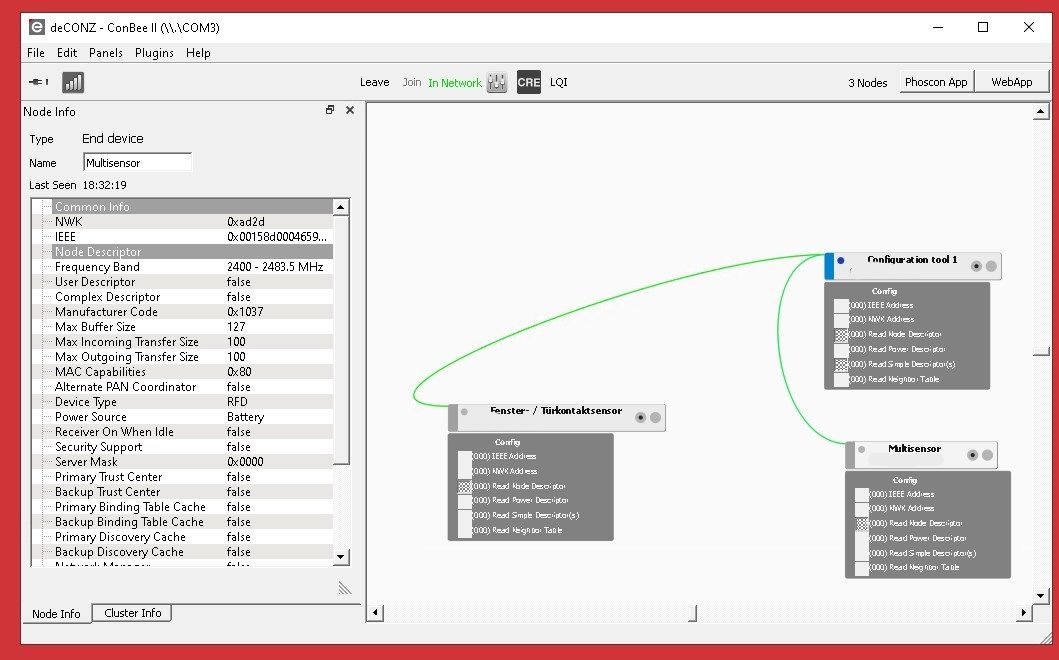

      mein Conbee II Stick ist heute gekommen und ich versuche gerade das Ganze einzurichten. Der Stick ist auf meinem Windows Io-Broker installiert und läuft auch. Die deConz-Software ist ebenfalls installiert. Ich habe (wie auch immer ich das geschafft habe) einen Xiaomi Türkontakt schon angelernt, der wird auch im IO-Broker in den Objekten angezeigt.
      Gibt es irgendwie eine Anleitung für die Einrichtung und Verbindung der Sensoren mit der Software? Ich muss irgendwas geklickt und gedrückt haben und schon war er drin, aber ich wüsste gerne, wie das Ganze funktioniert.
      Wie benenne ich beispielsweise diese Knotenpunkt um (OpenClose 2 -> Türkontakt)
      Danke!
      Gruß surfer 🙂

        Ich habe es jetzt schon einmal ein Stück weiter geschafft und bin in der Weboberfläche der Phosconn App gelandet. Die Sensoren konnte ich nun auch anlernen und diese werden jetzt auch angezeigt.
        Ich versuche nun noch verzweifelt meinen OSRAM SMART+ Schalter dort einzubinden.. über den Punkt "neuen Schalter anlernen" hat es nicht funktioniert.

                Aber noch einmal zurück zu meiner anderen Frage: Gibt es eine Anleitung für den Deconz-Adapter? Ich habe irgendwie das Gefühl das Ganze läuft noch nicht wirklich rund bei mir. Ich habe die Software auf meinem IO-Broker Server (Windows 10) installiert. Als ich den gestern neu gestartet habe, hatte ich vergessen, die Deconz-Software wieder aufzurufen. Alle Sensoren waren dann mehrere Stunden nicht verbunden. Es scheint wohl so, als wenn diese sich nur verbinden, wenn das Programm offen ist?! Dann müsste ich nach jedem Neustart das Programm aufruf, Connecten und jeden Sensor einmal wieder verbinden. Das kann doch nicht richtig sein?!
                Jey Cee 1 Reply Last reply Reply Quote 0
                • Jey Cee
                  Jey Cee Developer @surfer09 last edited by
                  @surfer09 doch es ist schon so das du das Programm laufen lassen musst. Es gibt auch einen Headless mode so das es nur Dienst im Hintergrund läuft, aber ich weiss nicht wie man den bei Windows einrichtet.
                  Hier ist das Handbuch für deConz als pdf verlinkt.
                  surfer09 1 Reply Last reply Reply Quote 0
                  • surfer09
                    surfer09 @Jey Cee last edited by
                    @Jey-Cee : Okay, Danke für die Info!
                    • surfer09
                      surfer09 @surfer09 last edited by
                      Für alle die also Windows in Kombination mit der Deconz-Software und Xiaomi Sensoren einsetzen:
                      Bei Neustart des Servers muss:
                      1. Die Deconz Software gestartet und connectet werden
                      2. An jedem Sensor (ich habe Temperatur und Tür-Fensterkontakt von Xiaomi) muss einmal die Konfig-Taste gedrückt werden, erst dann connecten die Sensoren sich wieder mit dem Conbee Stick.
                      Ich weiß leider nicht, ob das mit anderen Sensoren auch so ist, kann nur von meinen jetzigen sprechen.
                      Ist nur wichtig zu wissen, nicht das man sich so wie ich wundert, warum die Temperatursensoren keine Daten mehr nach Neustart schicken. 😏
