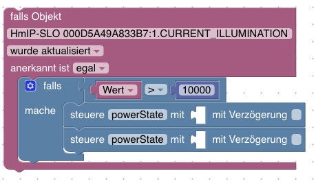

    Ich habe von Homematic IP einen Aussen Lichtsensor, mit dem will ich das meine Storen sich schliessen wenn ein bestimmter Lux-Wert überschritten wird.
    In Blockly bekam ich das soweit hin, Problem ist nur er steuert jetzt jedes mal die Storen an wenn es eine Aktualisierung gibt.
    Das find ich nicht so toll.
    Meine Idee wäre nun den Wert ab 10'000Lux als True auszugeben und den Wert unter 10'000lux als False
    Damit ich mit diesem Wert dan die Storen ansteuern kann.
    Aber ich finde nicht raus wie ich das konvertieren kann. Ich denke für die Profis ist dies eine einfache Sache aber ich steh voll auf dem Schlauch.
    Oder geht das so nicht wie ich mir das vorstelle mit True und False
    Hier noch ein Bild wie ich das bis jetzt in Blockly realisiert habe, für zwei Storen.
    Dies klappt soweit auch bis auf das Problem das er nun die Storen bei jeder Änderung ansteuert.
    Was ich dazu noch sagen muss die Storen haben keinen Endschalter, die stoppen sobald der Motor einen zu grossen Widerstand haben. Sind die Storen Steuerung von https://www.so-oder-so.ch
    Ich hoffe ihr könnt mir weiterhelfen, denn so langsam macht es echt spass mit dem Io Borker
    Gruss Silvan

      @smarty15
      Dein Trigger steht auf wurde aktualisiert und löst dann natürlich auch aus wenn der Wert aktualisiert wird. Stelle den auf wurde geändert und baue einen zweiten Wert zum prüfen ein.
      Also Sinngemäß, Wert > 10.000 und letzter Wert < 10.000, dann soll runter gefahren werden. Für hoch fahren genau anders herum.
      Was Dein powerState wann wie macht weiß ich nicht.
        smarty15
        @dslraser
        Danke für die schnelle Antwort. Ich hatte auch mit auf Wert geändert probiert und dann wieder auf wurde aktualisiert geändert.
        Das was du schreibst macht Sinn und verstehe ich, nur weiss ich jetzt gerade nicht wie ich das in Blockly realisieren kann.
        Meinst du ein zweites Falls Objekt einbauen?
        Oder wie bekomme ich den zweiten Wert rein?
        Bitte entschuldige wenn ich mich Grat so dämlich anstelle aber sehe es gerade nicht wie ich das umsetzen kann.
        Wäre froh wenn du mir da noch helfen könntest

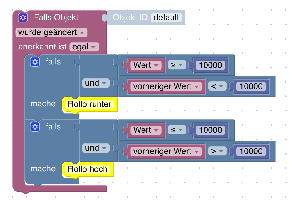

            @dslraser sagte:
            so ungefähr ...?
            Nicht ganz. Was passiert, wenn der Wert sich von 10000 auf > 10000 ändert und anschließend über 10000 bleibt ?
              @dslraser sagte:
              so ungefähr ...?
              dslraserD Offline
              dslraserD Offline
              dslraser
              also größer gleich auswählen und anders herum ?
              so ?
                smarty15
                @dslraser
                Ich habe es jetzt mal nach deiner ersten Variante gemacht und es scheint zu funktionieren.
                Lasse es jetzt mal eine Zeit aktiv damit ich sehe ob der Befehl an die Storen nur einmal raus geht.
                Sonst werde ich das zweit mal probieren.
                Aber schon mal recht herzlichen dank für eure Hilfe :-)

                  ich denke @paul53 meint, wenn der Fall mit genau 10.000 eintritt , was ja auch sein kann.
                  • dslraserD dslraser
                    so ?
                    @dslraser sagte:
                    so ?
                    Ja, einer der beiden Vergleiche muss auch "gleich" enthalten.
