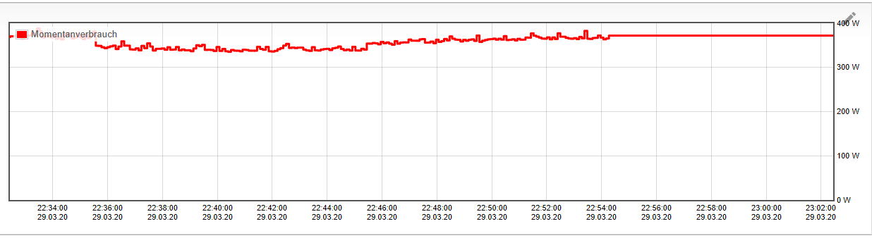

    Die Werte werden auch im Master als Objekte angezeigt. Im Flotdiagramm ist zu erkennen, dass der Zeitstempel ca. 10 Minuten hinterherhinkt.

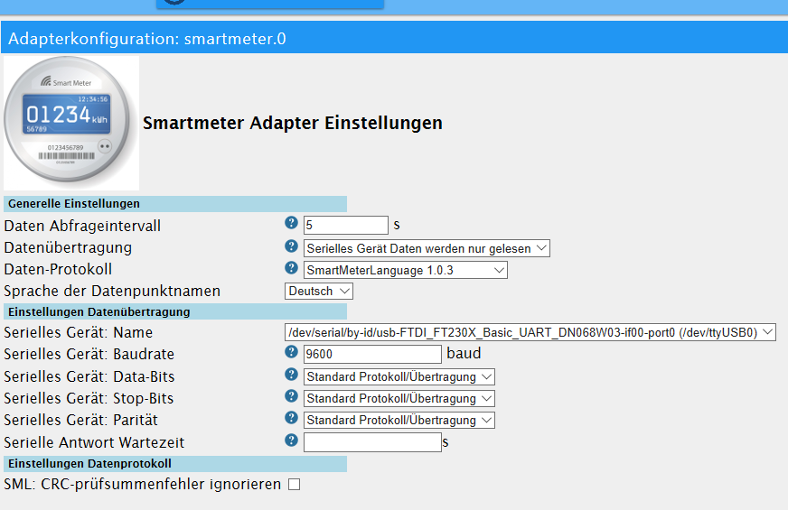

      Mal im log geschaut wie oft die Daten denn wirklich gelesen werden?
      Liefert der Zähler die Daten denn in Echtzeit?
      Wie sind die Adapter Einstellungen?
      Was für einen Zähler?
        Mueller1842
        Hier schon mal die Einstellungen
        • M Mueller1842

            Möglicherweise ist es aber auch ein Problem in Flot
            Die letzten 10 Minuten wird ein Strich angezeigt. Mit dem Cursor kann man aber auch sehen, dass ein neuerer Wert da ist. Warum auch immer dazwischen nichts angezeigt wird...

              Stell mal mehr Sekunden ein als Intervall.
              In 5 sek wird sich keine kwh erhöhen 😉

                Mueller1842
                @haselchen
                Ja, das ist ja erst mal eingestellt gewesen, damit ich viele verschiedene Werte bekomme. Erklärt aber meine nicht die jeweilig aktuellsten Werte wo im Flotdiagramm einfach nur ohne Stützstellen eine Linie gezogen wird.
