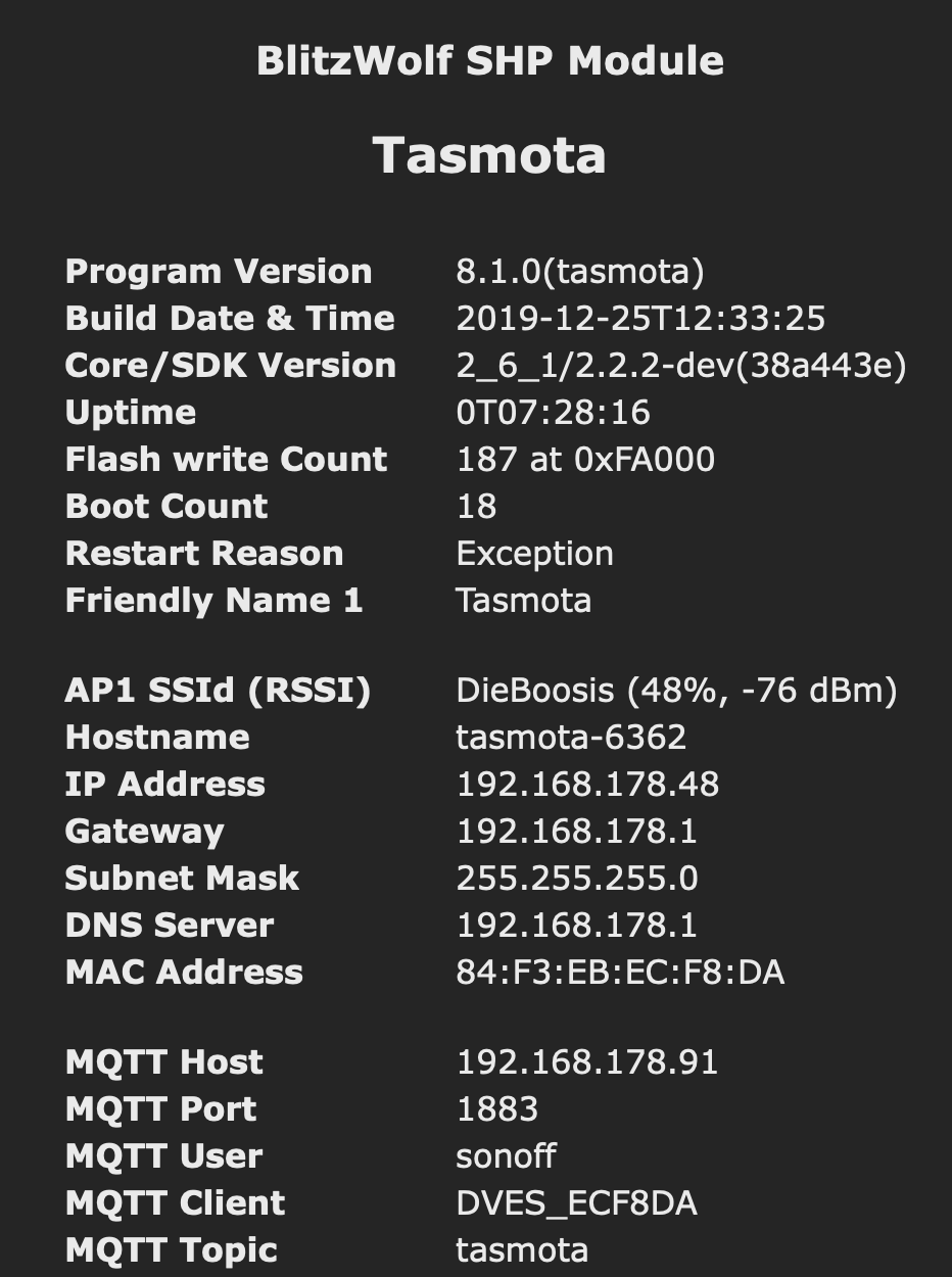

    Hi, ich habe eine Blitzwolf SHP6 mit Tasmota:

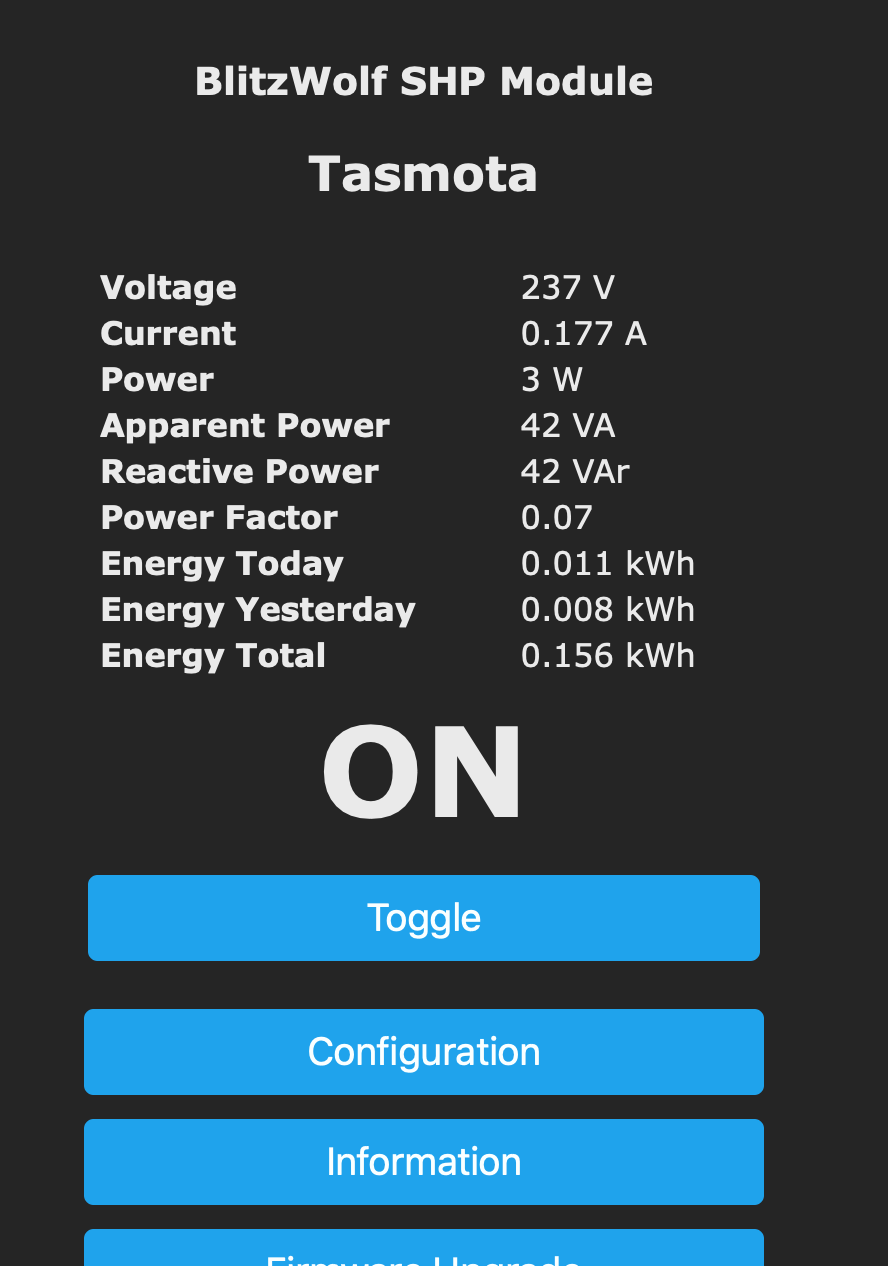

    Hängt eine eingeschaltete Lampe dran, sehe ich in der Webübersicht folgende Verbrauchswerte (ist ne LED :-)):

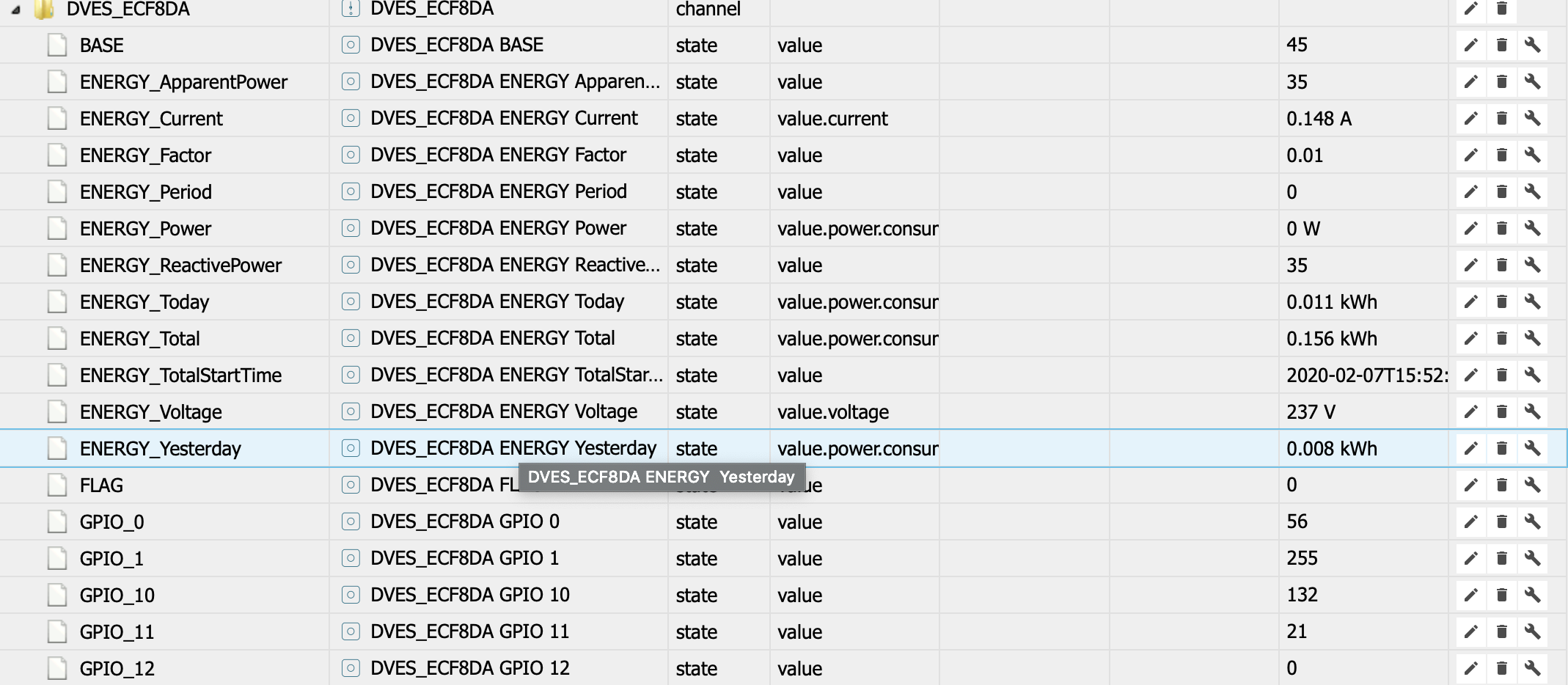

    In iobroker sehe ich nur:

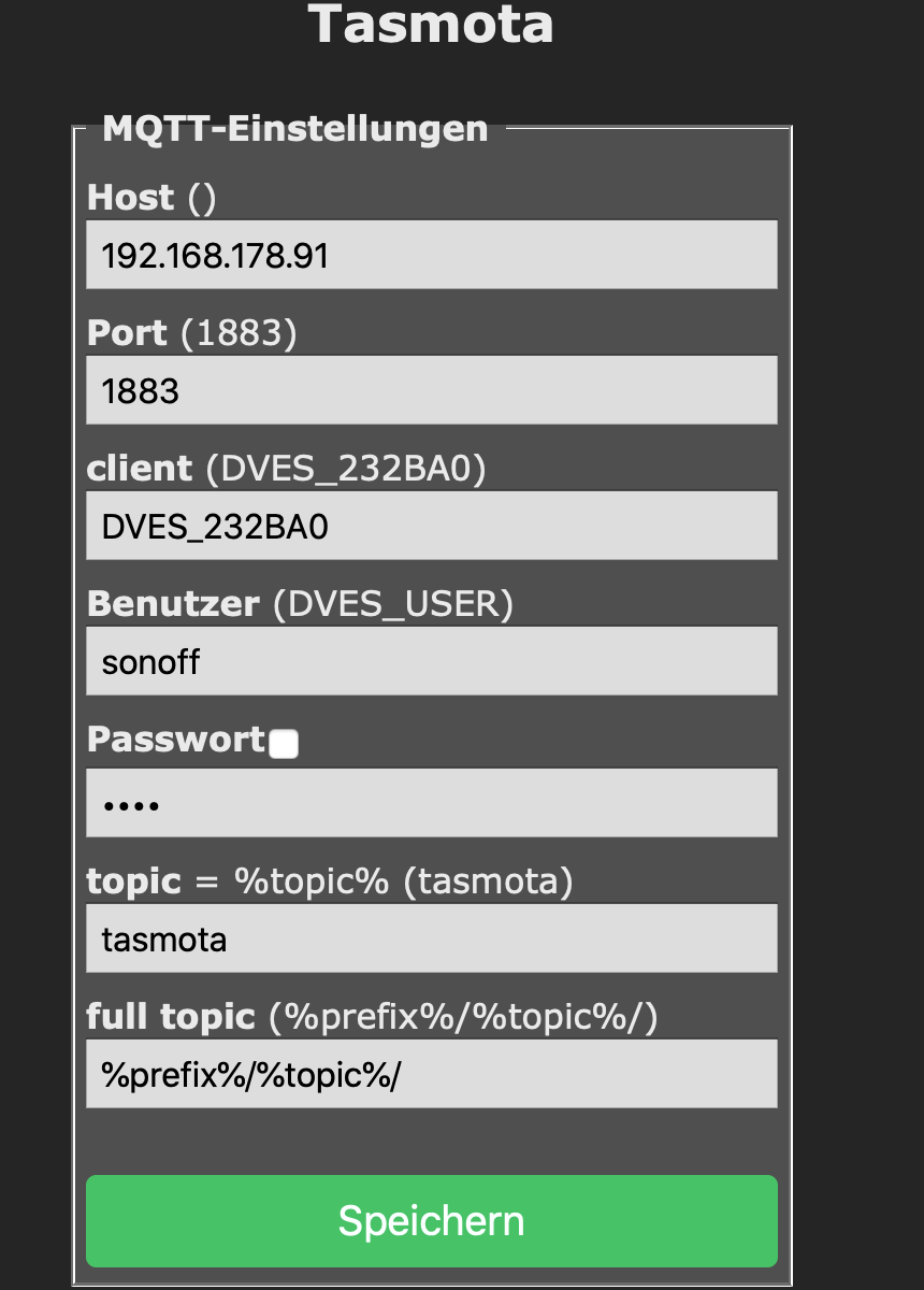

                      habe o.g. links durchgearbeitet, das template geändert und weiterhin das problem, dass die messwerte bei mir nicht korrekt angezeigt werden. ich bin über jeden tipp dankbar!
                      ist hier alles richtig?
                      PS: Die IP vom iobroker und der user/das pw sind richtig...
                      • C chrbo80

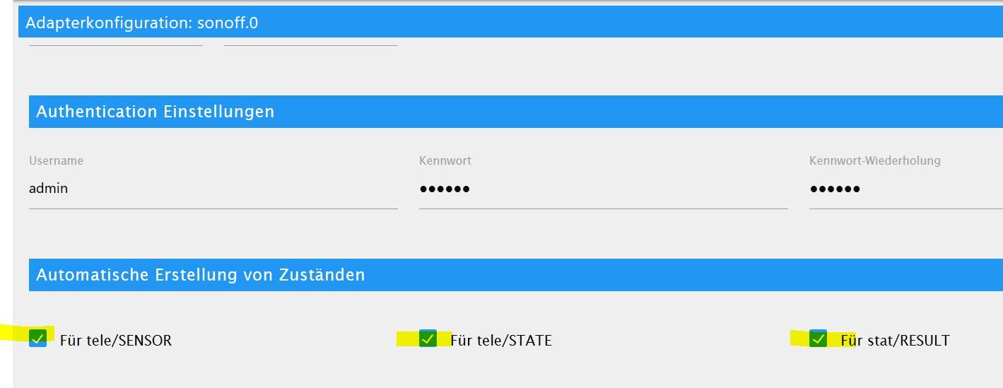

                            Die Haken gesetzt im Adapter !?
                            C 1 Antwort Letzte Antwort
                            • GlasfaserG Glasfaser
                              @chrbo80
                              C Offline
                              C Offline
                              chrbo80
                              @Glasfaser ja

                                Bist du sicher das richtige Gerät anzuschauen? Vergleiche mal:

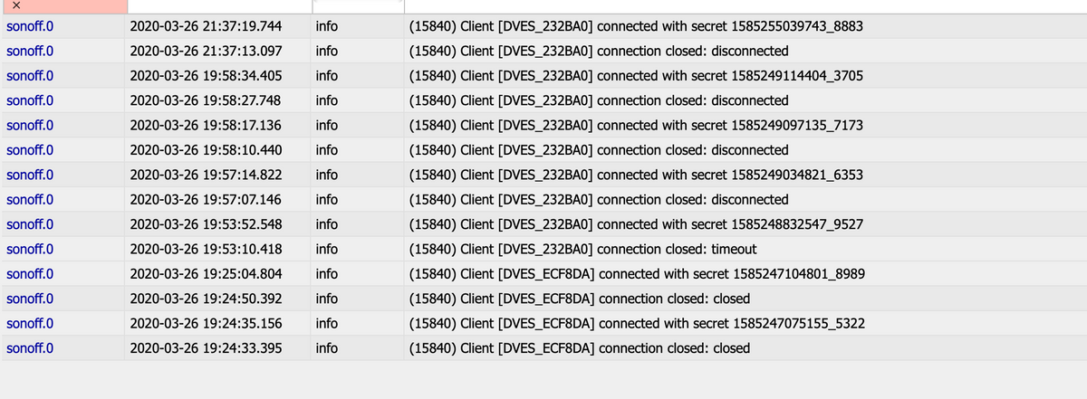

                                      @liv-in-sky said in Blitzwolf SHP 6: bekomme keine Messwerte:
                                      @chrbo80
                                      ist irgendwas im log im/über das webinterface
                                      hier ist schon was los im log, nur verstehe ich das leider nicht...
                                      liv-in-skyL GlasfaserG 2 Antworten Letzte Antwort
                                      • C chrbo80
                                        @chrbo80

                                        @chrbo80 ich meinte wenn du im browser die adresse angibst öffnet sich doch eine webseite - dort gibt es auch ein log
                                        du kannst auch mal den sonoff adapter stoppen und alle datenpunkte löschen - dann wieder sonoff starten - räumt die datenpunkte auf

                                          Da stimmt etwas mit deinen Screenshot nicht, bzw. bist du auf der richtigen Steckdose
                                          @FredF sagte in Blitzwolf SHP 6: bekomme keine Messwerte:
                                          @chrbo80
